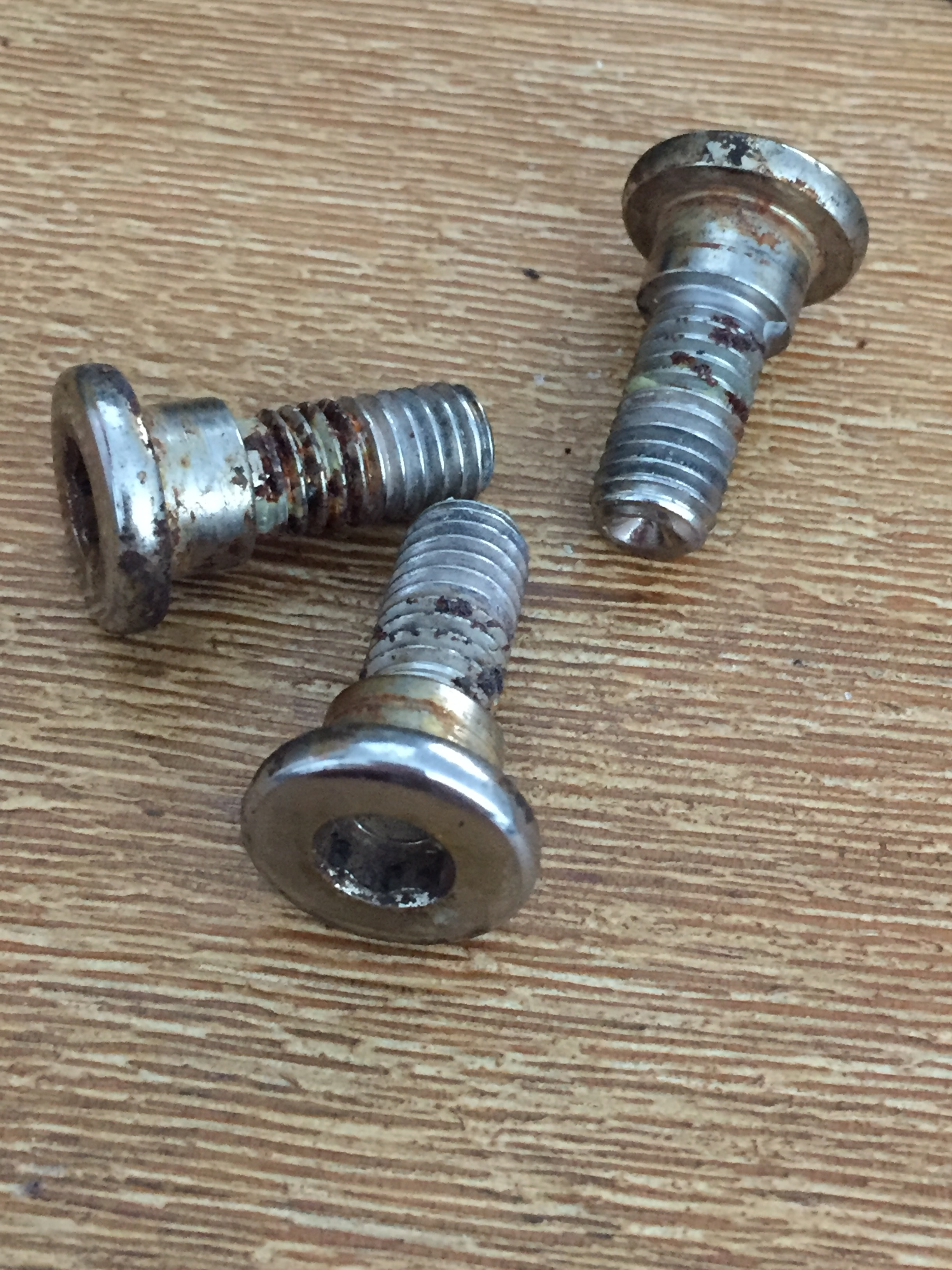

Ich hoffe, das Paket ist inzwischen angekommen. Hast du zufällig den Lochkreis für die drei Befestigungsschrauben und den Durchmesser der Zentrierbohrung gemessen?eLhabib hat geschrieben: Mo 6. Jul 2026, 02:25 .... meine neuen Bremsbacken und Bremsscheibe wurden heute (Sonntag) sofort verpackt und auf den Weg geschickt. Schrauben gabs gratis dazu. .....

Huch? Bei mir ist hinten und vorn jeweils eine Galfer Scheibe verbaut. Ein RGNT Logo ist mir nicht aufgefallen. Lochkreis dürfte Standard China sein, weil ich mir aus einer alten NIU Scheibe einen Adapter für den Abzieher vom Motordeckel gebaut hatte. Die Schrauben haben einen höheren Bund als Standard China.eLhabib hat geschrieben: Sa 18. Jul 2026, 13:50 da die Bremsscheibe als eines von wenigen Teilen sogar das RGNT Logo trägt, also wohl inhouse produziert und nicht zugekauft ist.
