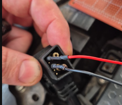

Re: Sunra ROBO-S Reverse Engineering des BMS-↔-Steuergerät-Protokolls
Achten Sie unbedingt auf mögliche Kurzschlüsse.
Für die Protokollierung können Sie bedenkenlos einen RS485-USB-Konverter verwenden.

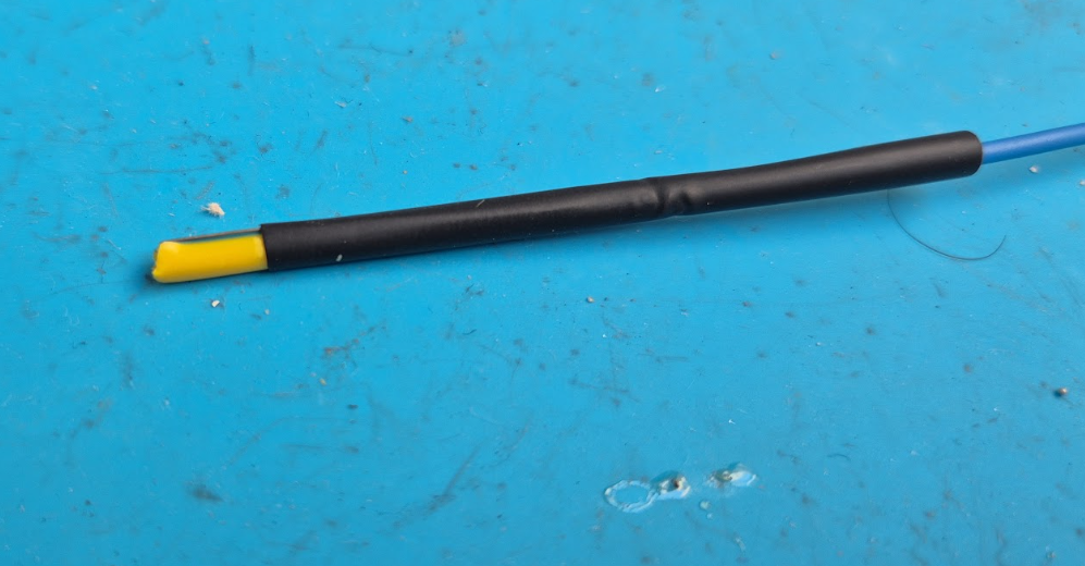

Danke! D.h. die kleinen Pins Nr. 1 und 3 am Stecker sind für das RS485 Signal zuständig.
plastikino
- Beiträge: 9
- Registriert: Di 7. Jul 2026, 04:32
- Roller: Sunra Robo-S
- PLZ: 8
- Land: anderes Land
Ja, Pins 1 und 3. Laut einem griechischen Freund, den ich im Forum kennengelernt habe, gibt es unter dem Sitz einen 4-poligen Stecker, der als ODB fungieren soll, aber ich habe ihn noch nicht getestet.
