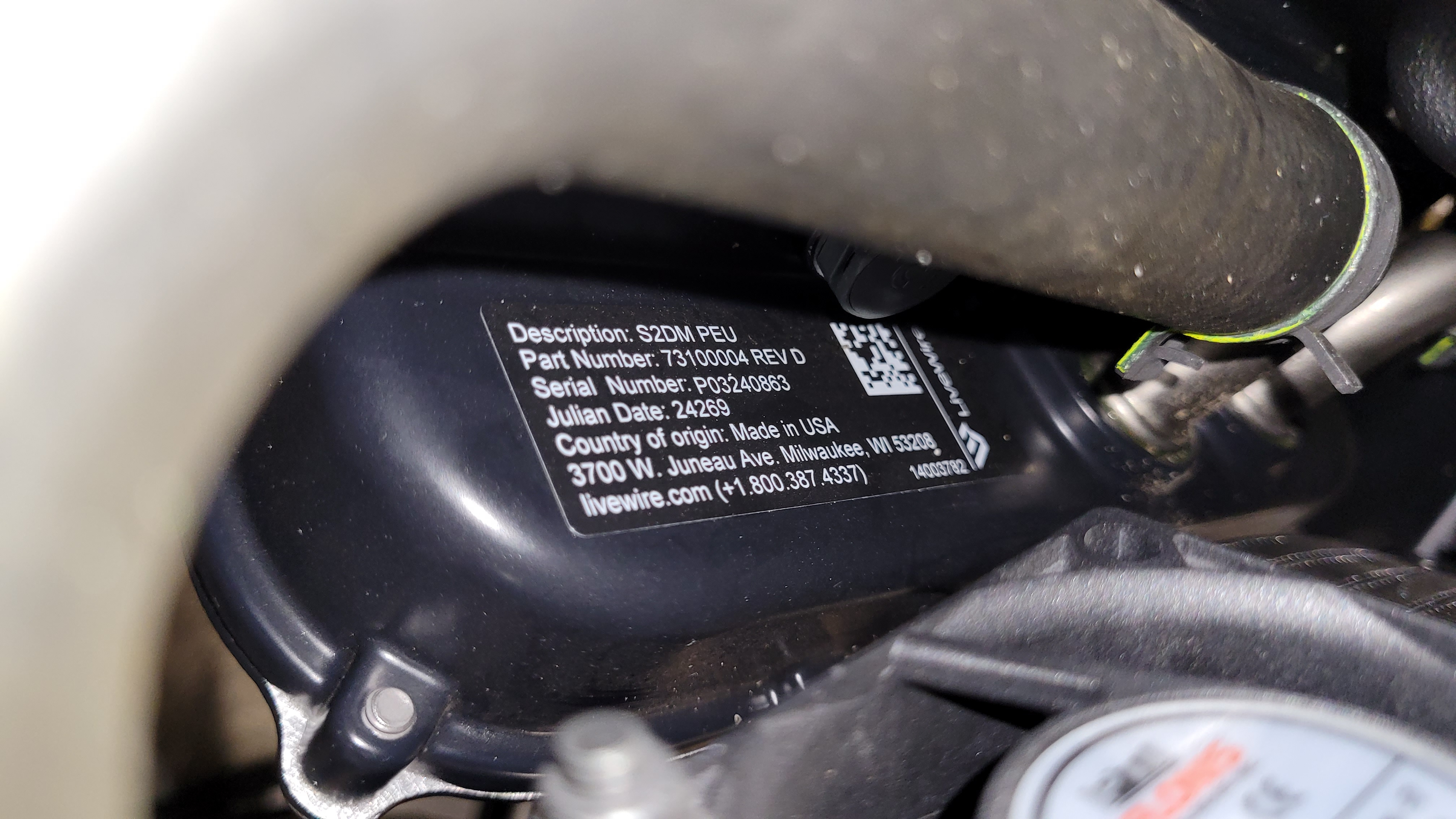

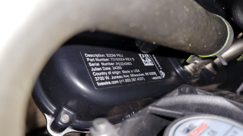

Oh nein, die Hiobsbotschaften nehmen kein Ende. Hast du die Möglichkeit mal ein Foto vom Typenschild der PEU zu machen (der OBC befindet sich ja in dem Gehäuse). Mich würde mal interessieren, ob da eine neuere Version verbaut wurde. JanL hatte ja nach dem Akkutausch auch gleich Probleme und eine Fehlermeldung zum OBC. Soll wohl eine fehlerhafte Charge im Umlauf sein.

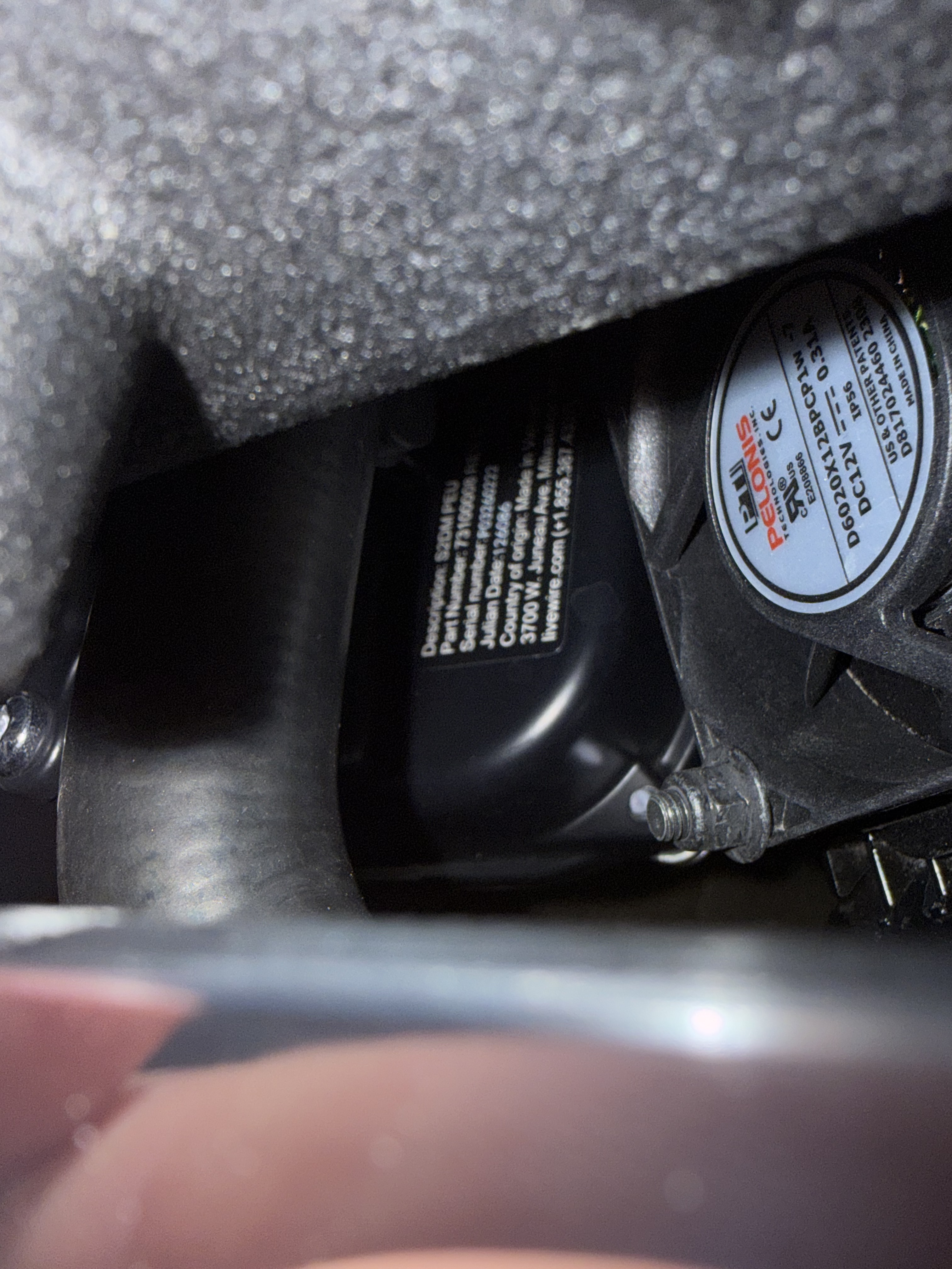

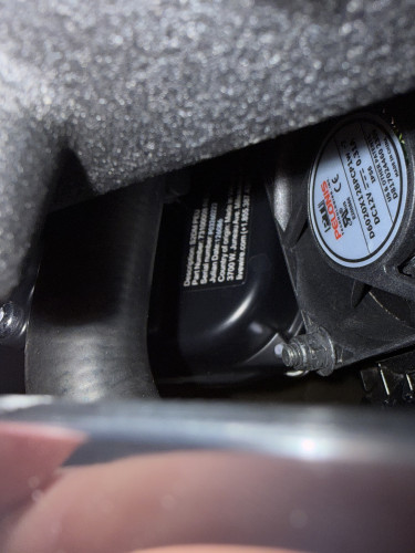

Wo genau finde ich das?

leider ist gerade das Ende der Teilenummer nicht mehr zu lesen auf deinem Foto
