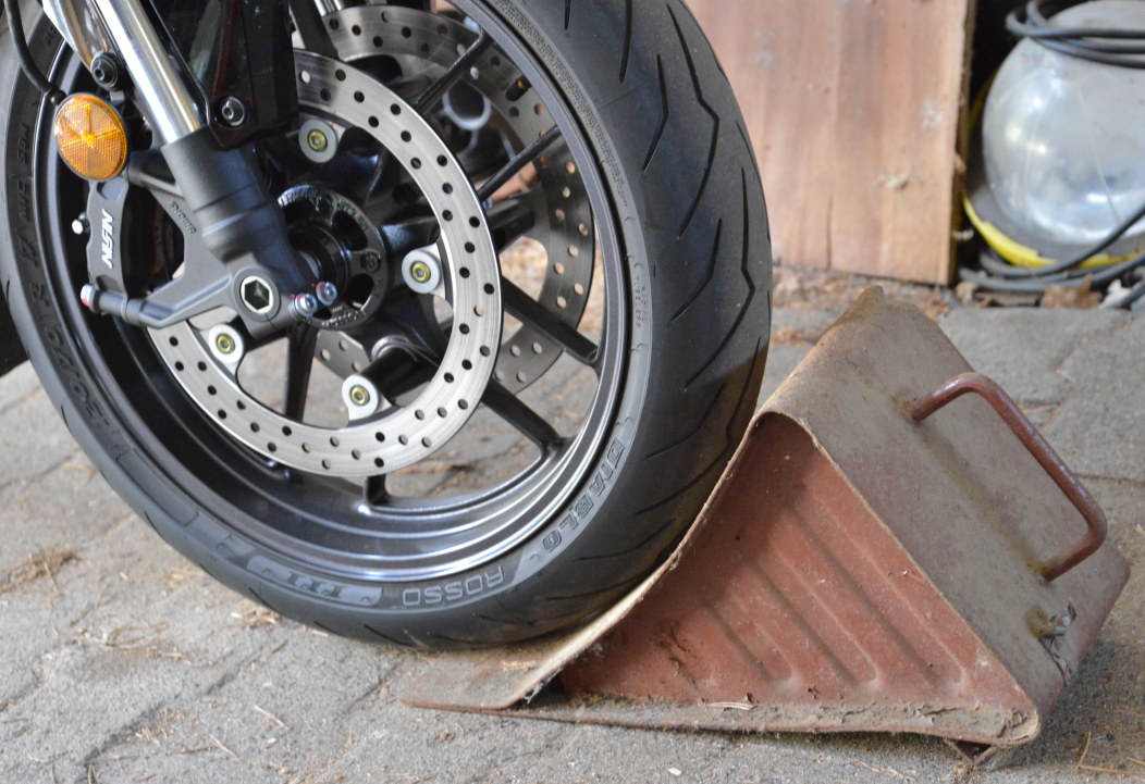

Die WN7 hat ja nur einen Seitenständer und keine Möglichkeit sie gegen Wegrollen zu sichern (Gang einlegen...).
Wenn man sie z.B. am schmalen Rand einer abschüssigen Straße abstellen muss, kann das echt blöde Folgen haben:
Der Luftzug vom nächsten vorbeifahrenden LKW bringt sie zum vorwärtsrollen, der Ständer klappt ein und wir haben xxxx Euro Schaden.
Dafür gibt es eine einfache Lösung - ein Bremskeil:

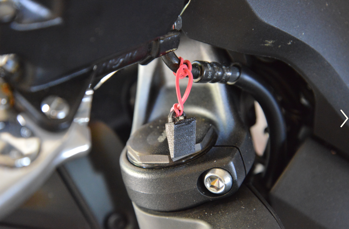

Deshalb habe ich mir ein kleinere Variante davon überlegt:
Dieser kleine Keil ist mit dem 3D-Drucker aus TPU (elastisches Filament) gedruckt.

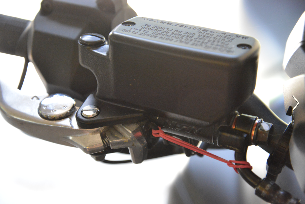

Er wird (etwa da wo der Bremslichtschalter sitzt) hinter den Handbremshebel geklemmt:
Das blockiert ziemlich zuverlässig das Vorderrad.
Wenn man bremst, fällt er sofort raus.
Natürlich könnte es passieren, dass nach einiger Zeit der Bremsdruck sinkt, und damit auch die Bremswirkung. Ich würde das nur für kurze Zeit nutzen, und möglichst eine bessere Stelle zum Parken suchen (eben oder bergauf).
