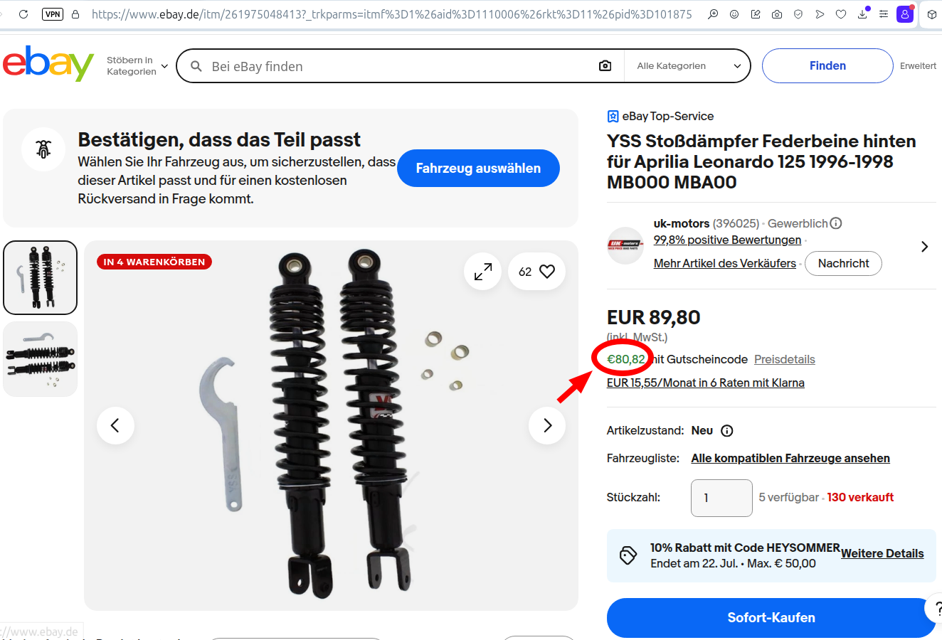

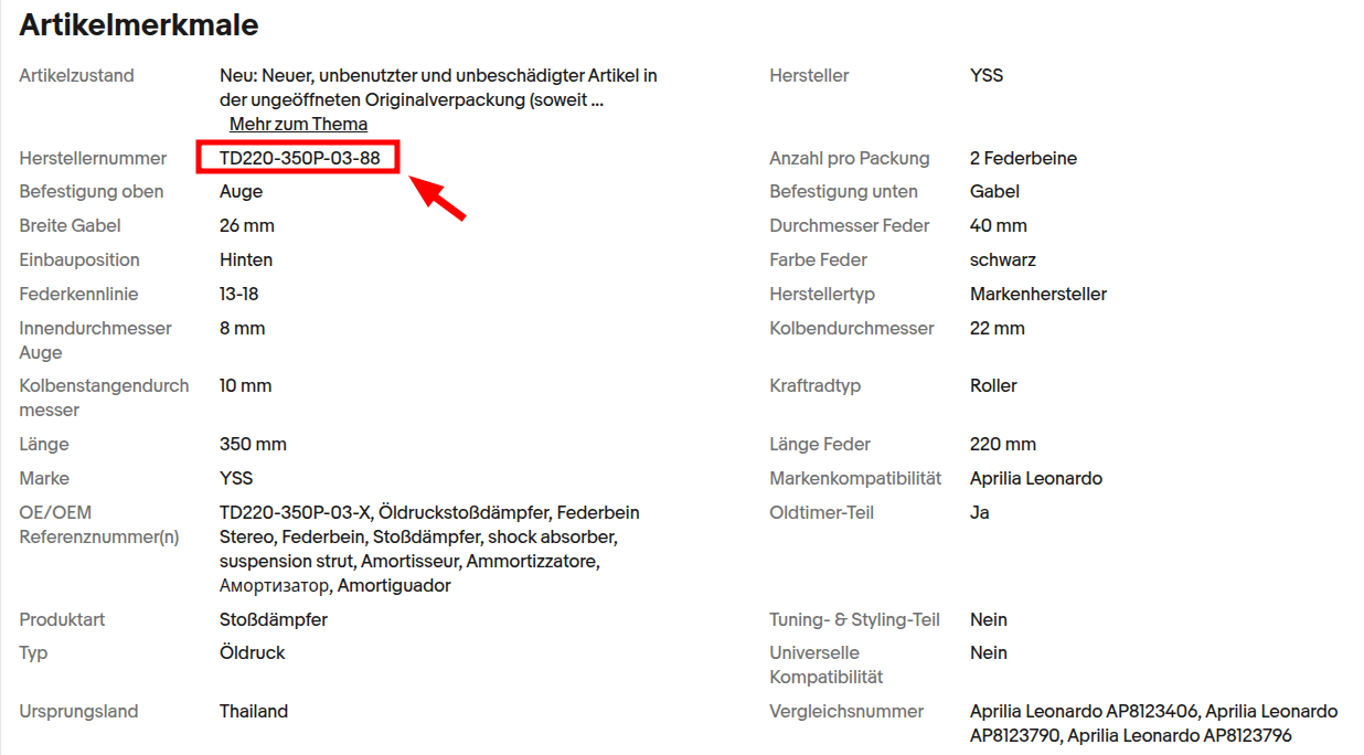

Moin Moin.
Die unterirdische Federung verdirbt mir auch den Spaß etwas. Könntest du mir sagen welche YSS da ran passen?
Hab jetzt schon öfter gelesen, dass die gut sein sollen, aber nirgends steht, welche Dämpfer das genau sind.
Vielen Dank im vorraus.

Bitte schön, gibt es verschiedene Anbieter.

Dieser hier passt, und es ist derzeit das günstigste Angebot:
https://www.ebay.de/itm/261975048413
Preis: 80 € incl. Versand.
