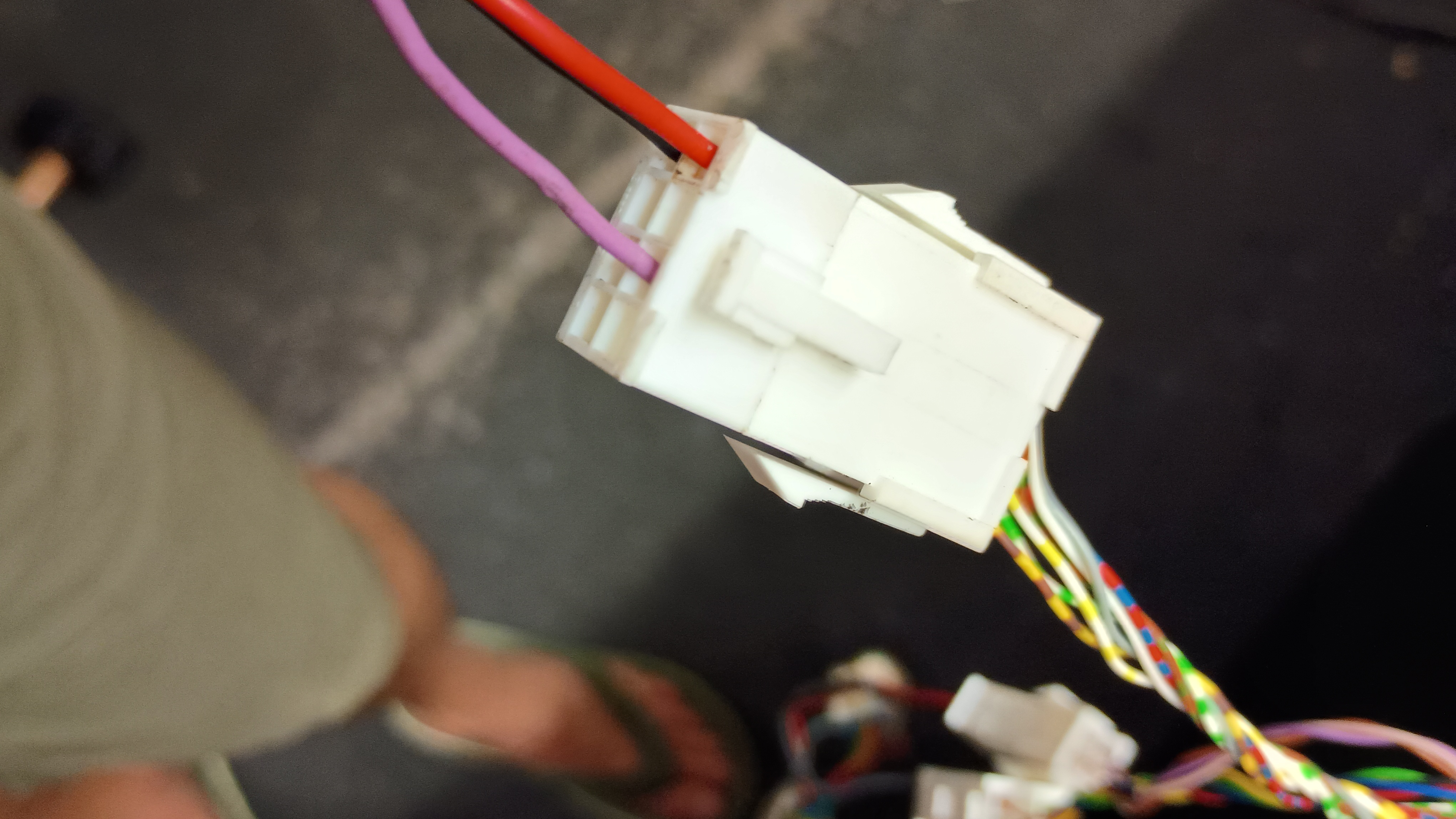

Hallo, ich habe einen emerge Controller hier liegen und Versuche diesen gerade in einem Roller mit defekten alten Controller einzubauen. Leider fehlt mir das Schaltbild bzw. Wissen wie der Controller mit dem Zündschloss frei geschaltet wird. Ich habe einen Stecker an can low und can high mit welchem ich wenig anfangen kann. Break high bekommt die 12 Volt aber wo starte ich den controller. Ist das ein Signal vom Tacho an die can Leitungen?
Ich habe den Verdacht das beim Stecker ein oder zwei Kabel fehlen.
Danke

Normalerweise werden bei den Chinarollern der Controller und der DC DC Wandler über das Zündschloss mit Batteriespannung versorgt. Der Controller wird also über B+ eingeschaltet.
Beim eMerge scheint das anders zu sein. Welchen hast du denn genau?
Ich habe mal kurz gegoogelt und einen gefunden, der als Steuerleitungen neben Can auch USB (speziell auch für Flottenverwaltung) und analog 12V /5-Eingänge nennt. Das ist natürlich ein Ratespiel, ob er ohne Software-Anbindung überhaupt läuft und ob er z.B. über 12V (DC Konverter-Ausgang) gestartet werden kann?
