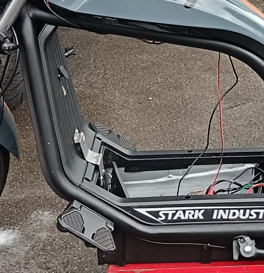

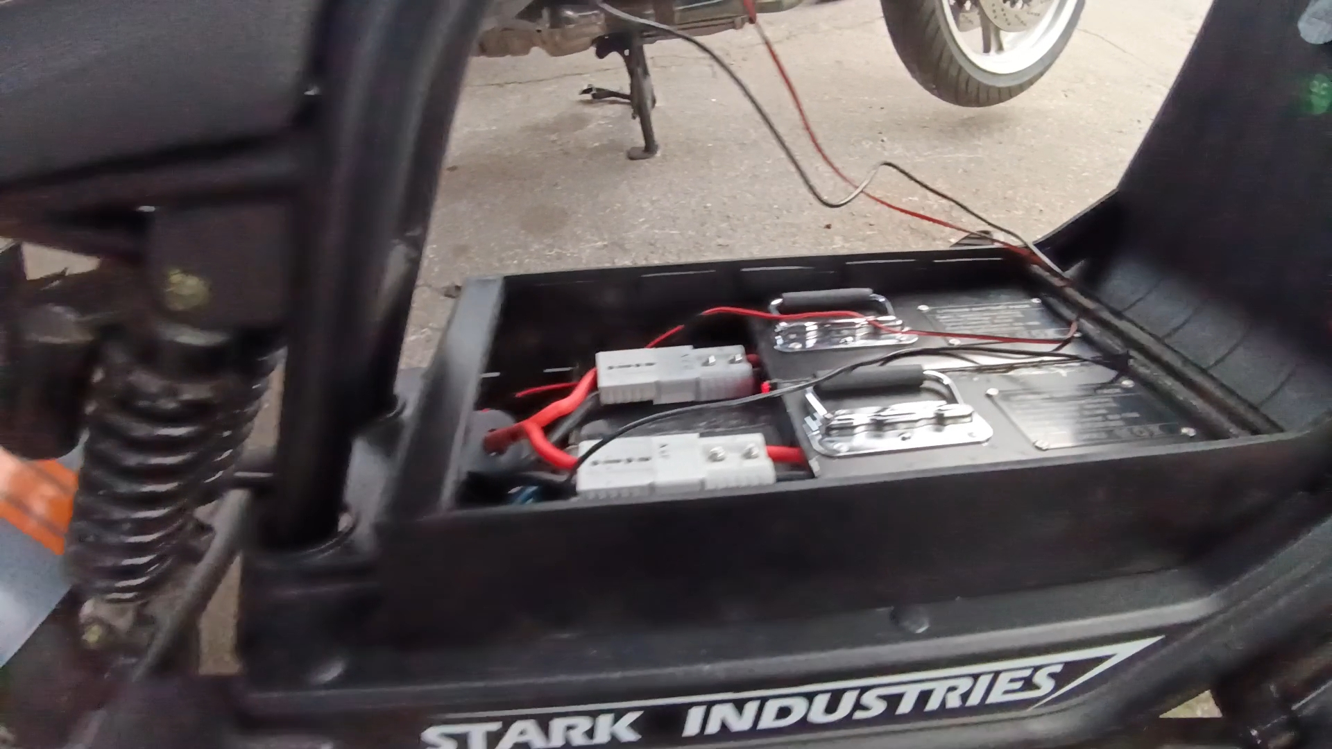

Habe bei mir einen Rahmen aus Sperrholz gebaut 8 cm hoch, so das ich den Originalen Deckel weiter benutzen kann, und zwei Akkus parallel fahren kann .
Hier habe ich das Loch mit ein Blech nach oben verlegt so das daß Schloß vom Deckel rein passt Wenn der Rahmen und Deckel drauf sind, sieht Mann kein fast keinen Unterschied ,wenn Mann es nicht weiß
Gruß Uwe
