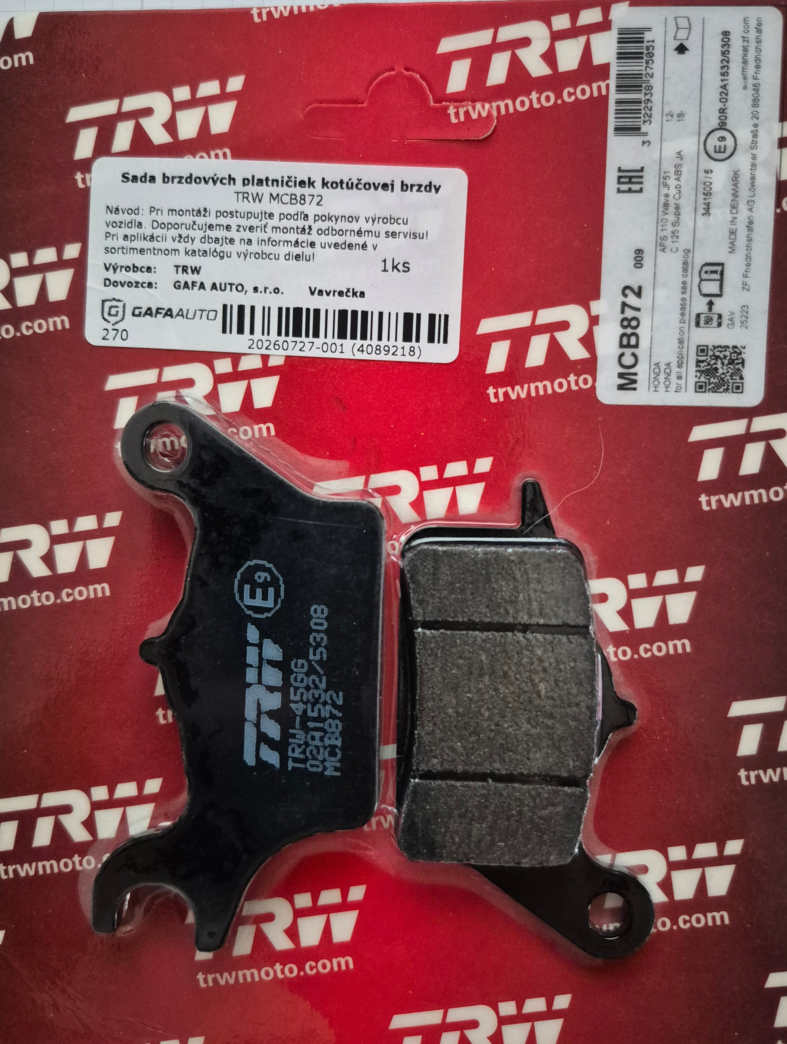

Servus zusammen, nachdem Nova noch immer keine hinteren Bremsbeläge für den Sli9max liefern kann, habe Ich mir über Amazon die TWR MCB 872 für knapp 15€ bestellt. Heute Nachmittag werden Sie montiert, weitere Infos folgen!
Gruß Jürgen

Bremsbeläge passen! Die alten hatten noch 0,5 mm bei gerade mal 4.000 km.
Beim auseinander nehmen des Bremssattel ist mir beim Reinigen mit Bremsenreiniger was aufgefallen: das kleine Blech im Sattel war aus der ursprünglichen Lage nach innen / vorne Richtung Bremskolben gerutscht ( also in Fahrtrichtung ). Habe das Blech rausgenommen, die Haltenasen etwas korrigiert und wieder eingesetzt. Das Blech sitzt jetzt irgendwie stimmiger im Bremssattel, die kleinen Nasen an der Oberseite der Bremsbeläge sitzen auch Punktgenau auf den Blechstreifen. Das zurückdrücken des Bremskolben ging Butterweich mit einer kleinen Holzspachtel und etwas Daumendruck. Klare Kaufempfehlung für die MCB 872 von Amazon!

hi supereJürgen hat geschrieben: Mi 5. Aug 2026, 20:02 Bremsbeläge passen! Die alten hatten noch 0,5 mm bei gerade mal 4.000 km.
*daumen hoch*
