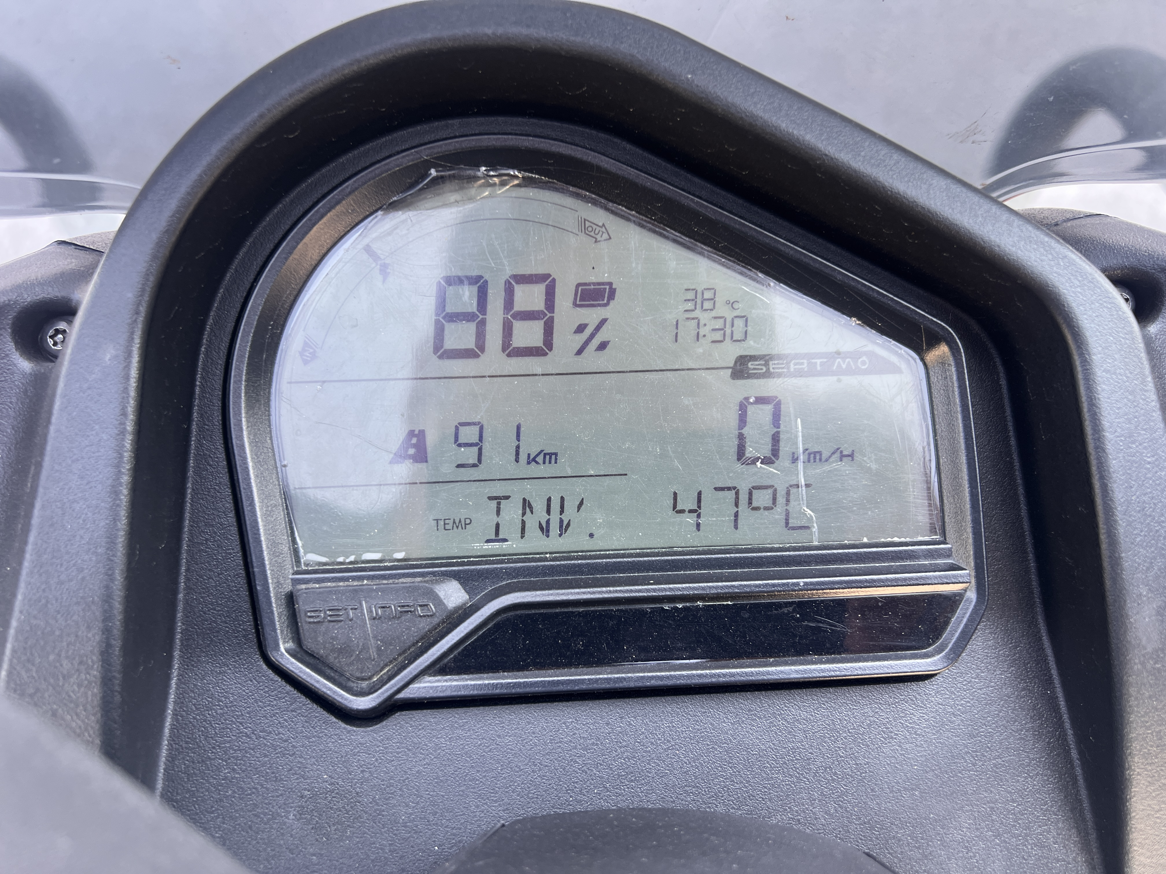

Diesen Fehler habe ich auch schon seit mindestens 2 Jahren. INV zeigt 10-15•C zu hoch an, im Winter zB 15•C bei 3•C Garagentemperatur.
Ich kann es nicht mehr wirklich nachvollziehen, ev. sogar erst seit einem Service, bei dem eine neue Software aufgespielt wurde (ich hatte direkt bei der Abholung Miles und Fahrenheit in der Anzeige). Nachdem der Roller danach eingewintert wurde und dann im Frühjahr 4! Monate zum Lenkkopflagertausch beim Händler stand (immerhin Ersatzroller erhalten), war eine Reklamation dann viel zu spät, als ich es bemerkte.
INV steigt dzt. auf meiner Tour und 37•C Aussentemperatur -meist im City Modus - auf 67•C . Bisher habe ich damit noch kein Notaus gehabt.
Foto zeigt die Anzeige nachdem der Roller 6 h ( am Parkplatz ) gestanden ist.

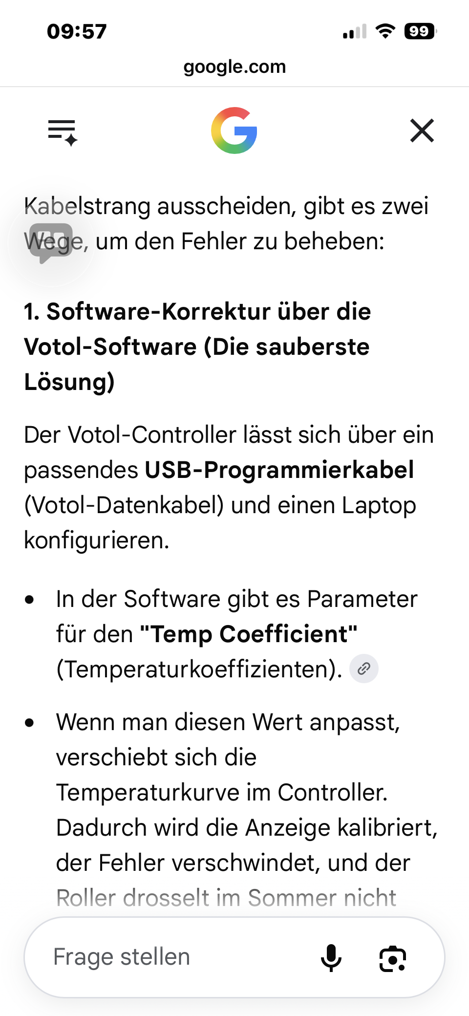

Google Gemini schreibt” Bekanntes Phänomen bei Silence/ Seat Mo- man soll versuchen in der Steuerung bei Temp coefficient ein “ Offset” einzustellen.
Ich habe keine Kabel und Software und kann mit dem Problem dzt. noch “leben”.
