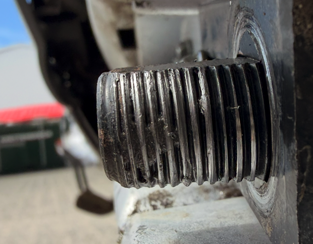

Nachdem ich nach dem Reifwenwechsel vor 2,5 Monaten meine neue Motorwellenverspannung nicht per Zange spielfrei machen konnte vor dem Festschrauben hat sich im Lauf der vergangenen Woche wieder ein leichtes Lastwechselknacken von der Hinterhand gemeldet. Links war meine Markierung von Mutter, Sprengring und Schwinge noch fluchtend, aber rechts war der Sprengring zwischendrin gewandert. Habe jetzt, dank schon ansetzendem Gewindekaries, wieder meine dicke VW-LT Mutter rechts montiert und die Welle wieder gescheit mit Gabelschlüssel und die zusätzliche Verdrehsicherung per Zange gegeneinander verdreht, bevor ich die Mutterrn wieder mit >70Nm festzog. Rechts ist die Verdrehsicherung tatsächlich wieder einiges weiter nach hinten verkippt als es seit dem Reifenwechsel war, das stimmt mich zuversichtlich, dass es jetzt wieder länger hält.

Ich will mal diesen alten Thread wiederbeleben. Ich stehe vor einem ähnlichen Problem. Habe den QS260 Radnabenmotor 5kw mit einem angefressenen Gewinde. Was würdet ihr machen? Muss ich den ganzen Motor tauschen?
