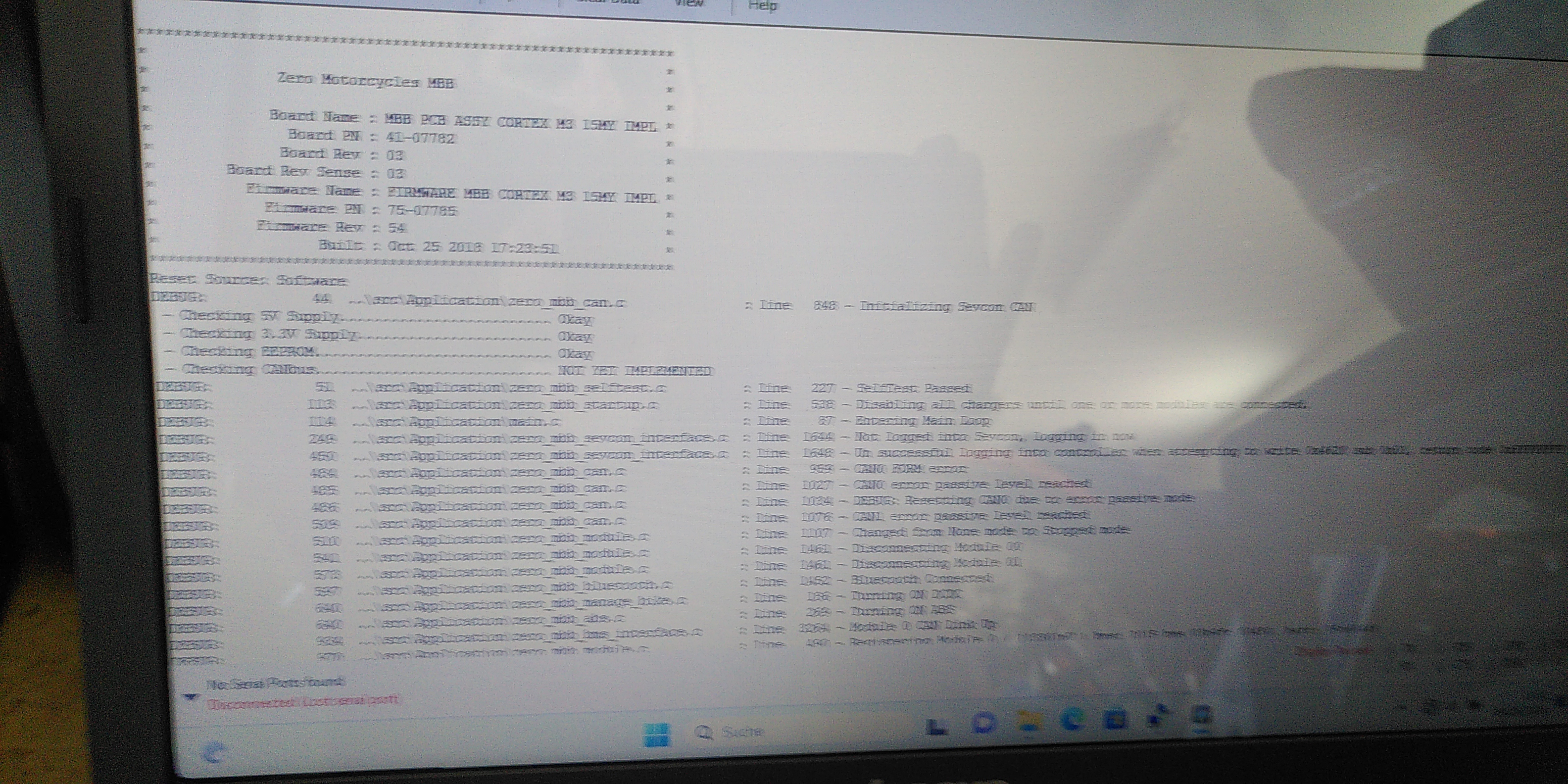

Das Ganze sieht aus wie ein CAN Bus Protokoll es läuft einfach durch aber eine abfrage mit “Help“ ist nicht möglich

Hab jetzt den Fehler gefunden
Es lag an Coolterm und mit Putty lässt sich das MBB jetzt auslesen.
Können Sie bei ihrer Zero das throttle Signal anzeigen lassen?
Im MBB und Sevcon (DVT Software) sind keine Fehler vorhanden aber der Controller bekommt auch kein Signal vom Gasgriff/MBB
