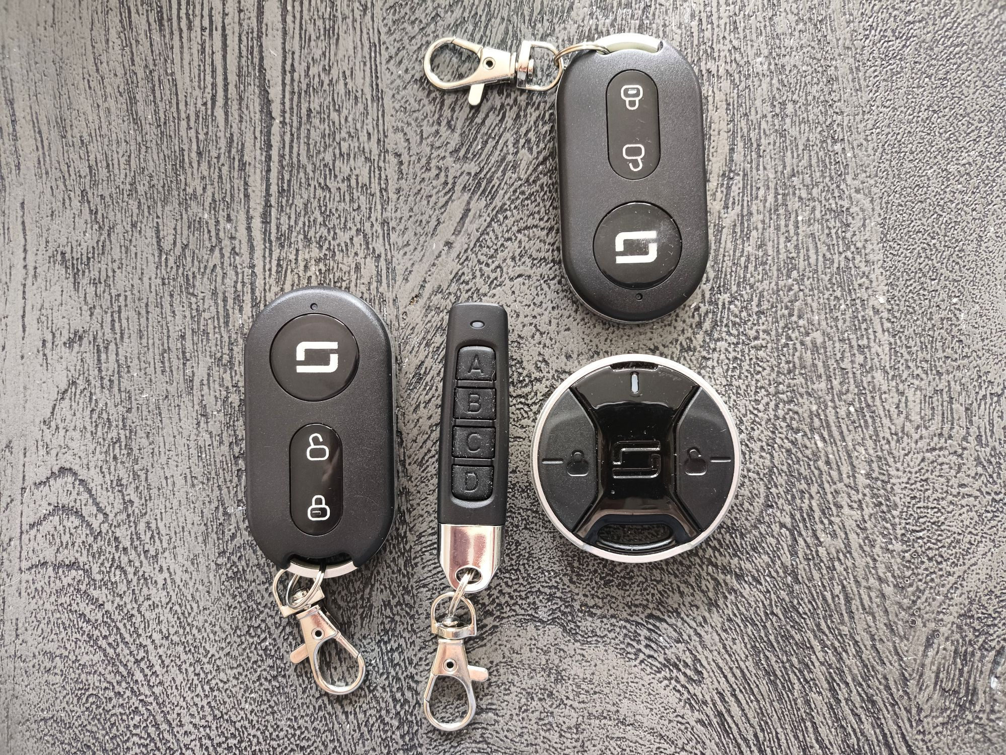

Kleines Update von mir:
Ich hab mir eine neue Alarmanlage mit zwei Fernbedienungen gekauft, welche auch den dritten Knopf zum einschalten haben. Läuft ohne Probleme an meiner TC Max und die neue Fernbedienung konnte ich problemlos klonen. Hier mal ein Größenvergleich der drei Fernbedienungen:
