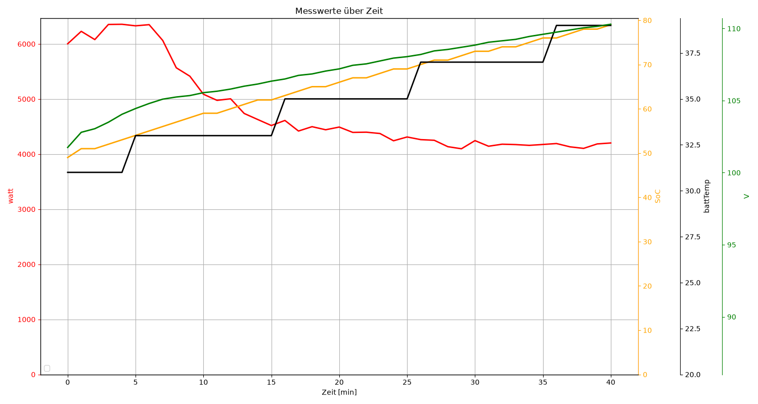

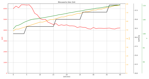

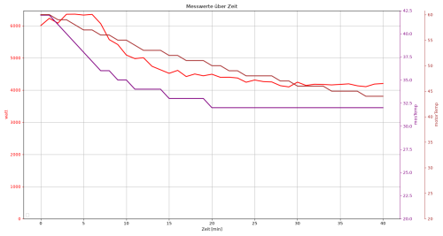

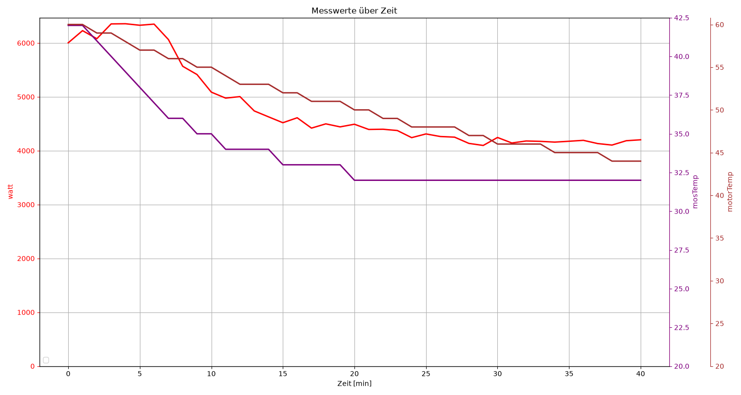

Habe heute die Ladeleistung mit dem 12W Zusatzlüfter an der 22kW-Ladesäule über 40min bei 27°C Außentemperatur getestet, folgendes Ergebnis:
Das Ladegerät pendelt sich bei ca. 4kW ein. Ob das an der Temperatur liegt, oder doch an der Schieflastgrenze? An der Ladesäule habe ich allein geladen.
Unter der Wildfire wird spürbar viel Wärme rausgepustet, wenn man die Hand hinhält.
Im Staufach wird die zum Ladegerät gerichtete Wand immer noch so heiß, dass man sie nicht länger als eine Sekunde lang anfassen kann. Das reicht bestimmt für Spiegeleier.
Der Controller scheint auch vom Lüfter zu profitieren und kühlt schnell ab, trotz seines hitzköpfigen Nachbarn unten drunter.

Hi Haekendes,
vielen Dank!
Deine Kurven und die Darstellung finde ich als einer der wenigen Tourenfahrer (?) hochinteressant! - und die Darstellung ist deutlich schöner als meine Ladekurven
Meine Erfahrung ist das die Ladesäule durch die Temperatur des Ladegerätes ausgebremst wird. Das stellt sich nach 15 - 20 min ein und dann würde nur noch mehr Belüftung helfen. Die Ladeleistung verhandelt das Ladegerät mit der Säule - die entscheidet ob sie sich um die Schieflast kümmert oder nicht - wie unlängst erfahren ist eine Begrenzung häufiger wenn da am 2ten Ladeport schon ein Fahrzeug steht.
Das Innenblech des "Kofferraumes" ist ein guter Indikator - wenn da die Temperatur (aus der Erinnerung) unter 30°C gehalten werden kann, dann bleibt auch die Ladeleistung hoch.
Die Temperaturentwicklung des Controllers hatte ich noch nicht auf dem Schirm - das muss ich beim nächsten Versuch beobachten!
