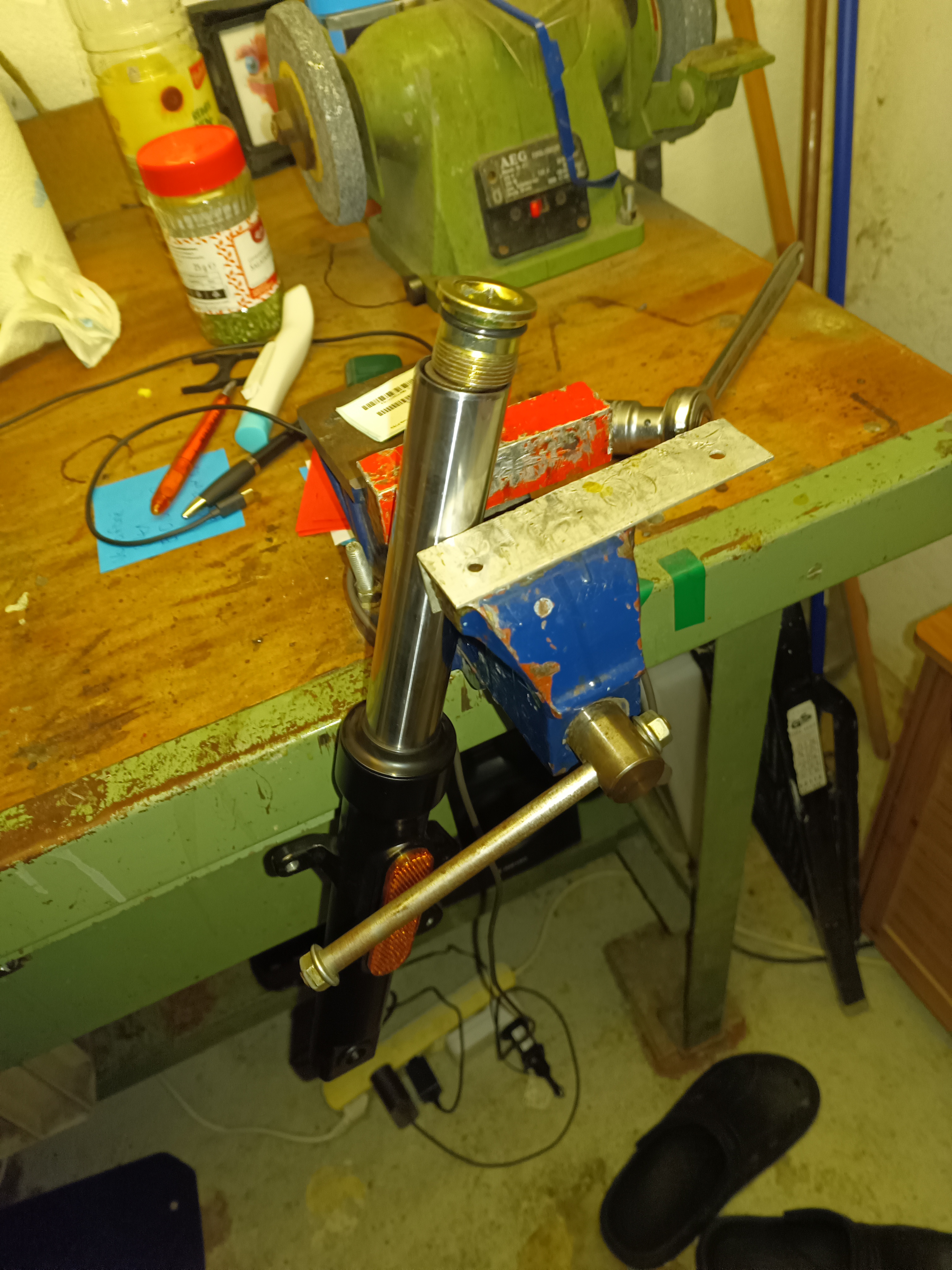

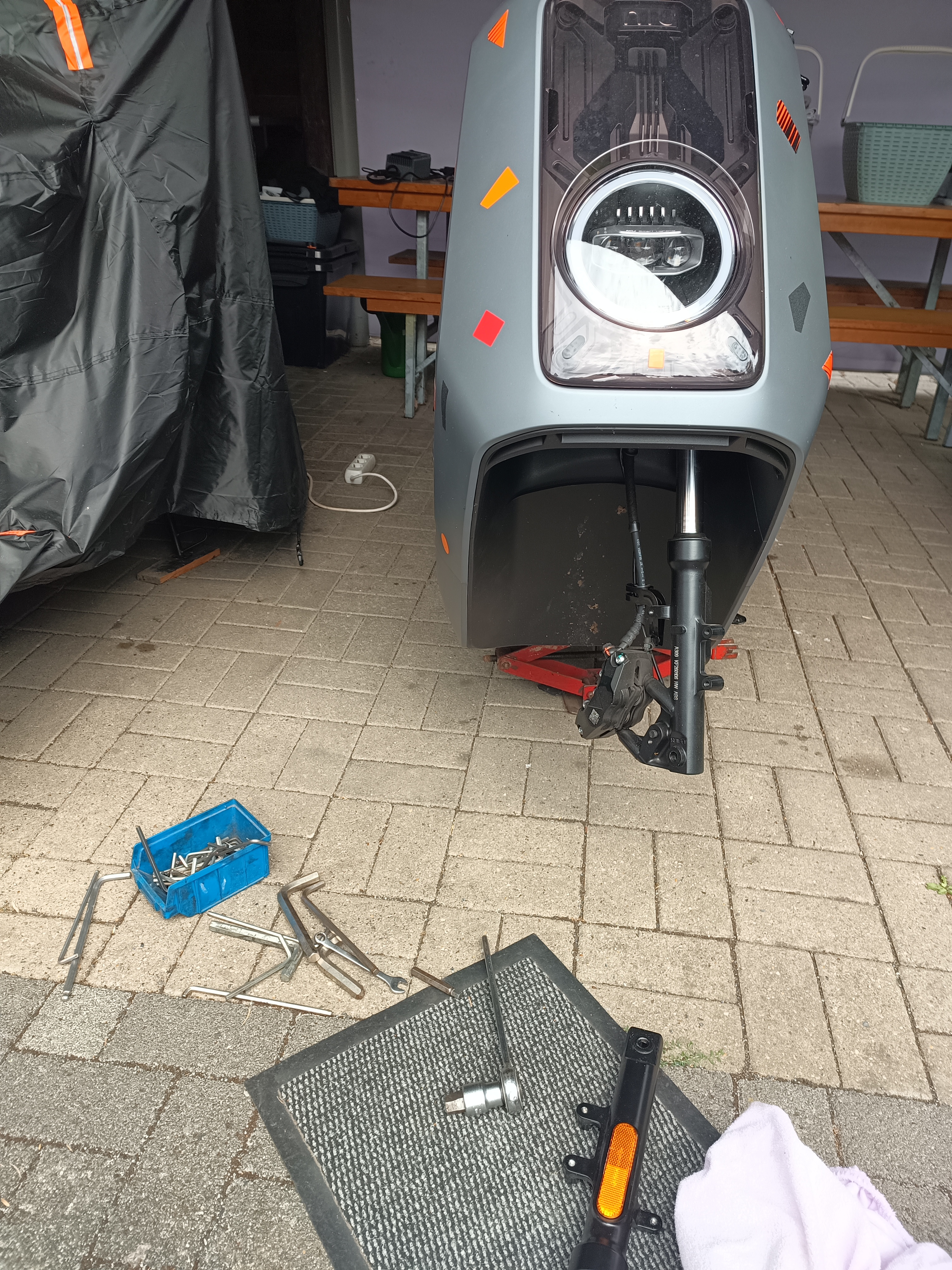

Ich habe die vorderen Federbeine heute mal ausgebaut und geöffnet.
Die Ursache für das stuckerige Verhalten habe ich gefunden. Es sind allerdings nicht die Federn oder das Öl, sondern die Passgenauigkeit der Führungsbuchsen. Diese dürften etwas präziser angepasst sein, die Standrohre laufen mit recht hohem Widerstand durch die Buchsen. Sprich, sie müssten etwas ausgeschliffen oder besser, abgedreht werden.
Ich besitze aber leider keine Drehbank.
Nun gut, dann bleibt das erst einmal so - mit der Zeit wird sich das Federverhalten jedenfalls verbessern.
Eine spürbare Verbesserung bringt auf jeden Fall schon mal der Wechsel des Öls. Dämpfung bringt die hohe Reibung schon mehr als genug, also empfiehlt es sich, sehr dünnes Öl zu verwenden. Die Viskosität des ori Öl schätze ich auf SAE 10, ich habe es gegen SAE 2,5 getauscht. Pro Federbein sind es ca. 100 ml.

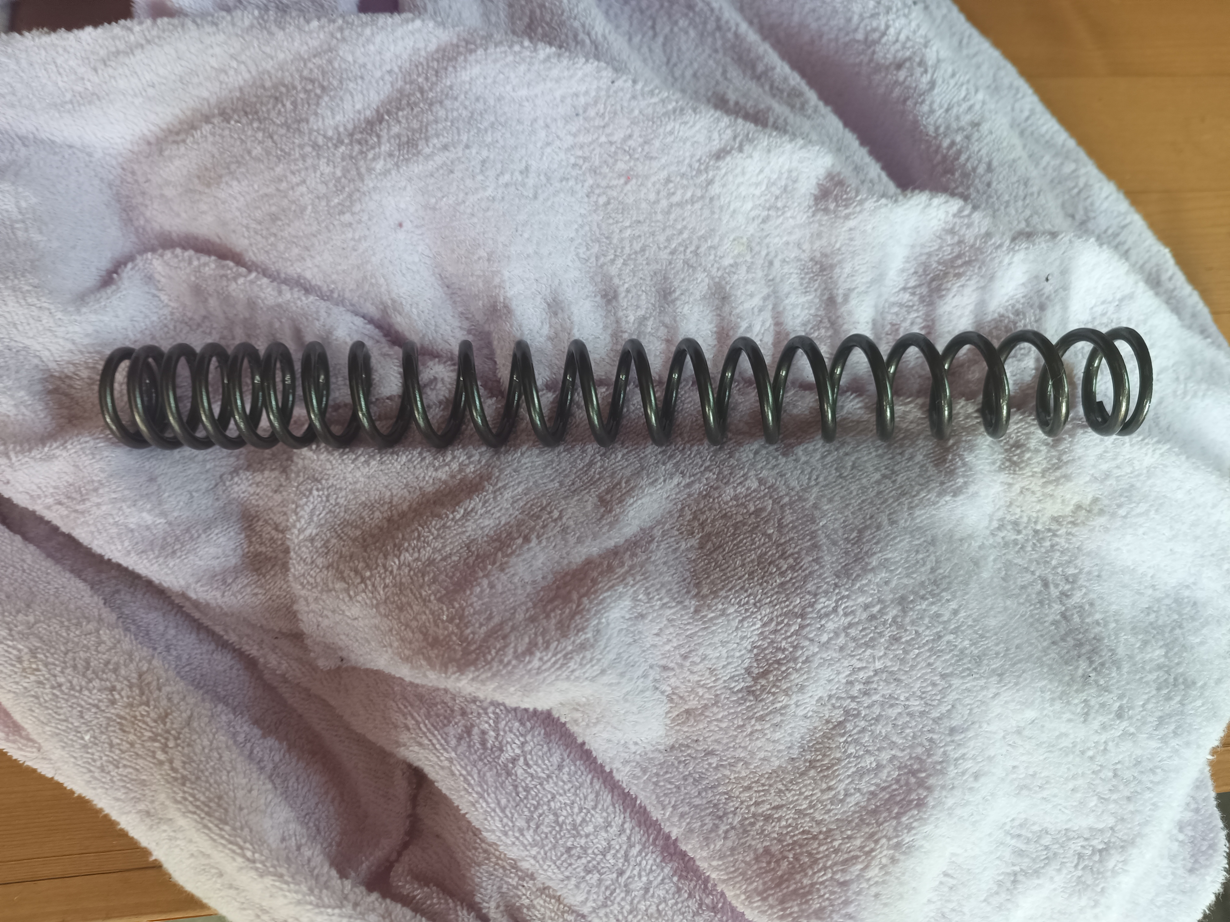

Definitiv lohnt sich nicht, die Federn zu tauschen. Sie sind progressiv gewickelt und recht weich (230 x 22 mm).
