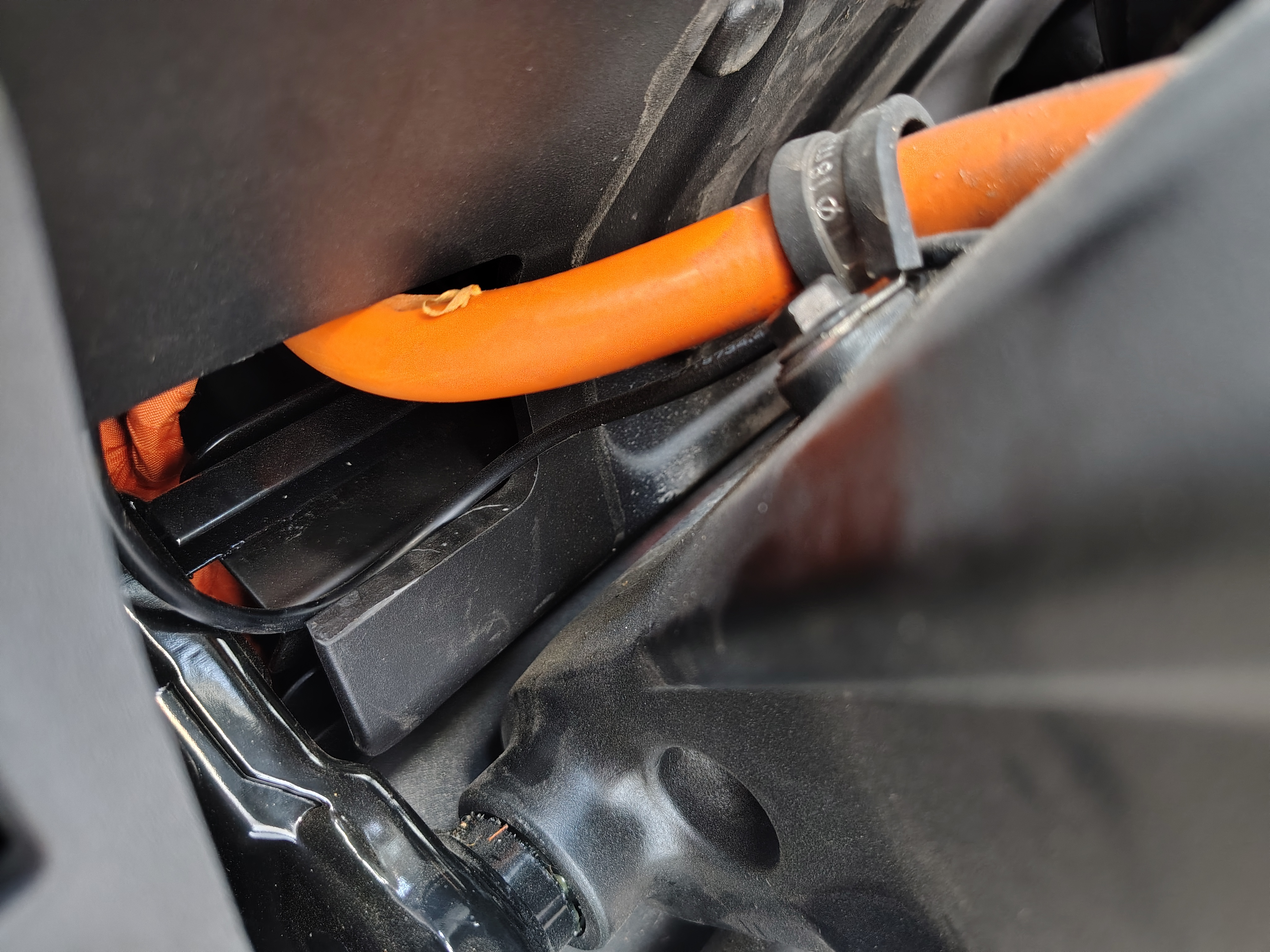

Ach, Jungs, [Mädels sollen aber nicht verprellt werden!] , mir ist diese Sache wirklich peinlich, auch wenn ich wohl am allerwenigsten dafür kann. Wäre der Roller 5 Jahre alt, dann würde ich das machen, was ich heute Nachmittag ausgeführt hatte: ein Stück gutes (Tesa-) Klebeband rum gewickelt und mit Kabelbindern zweimal das Motorstromkabel an die Radhalterung gequetscht.
Dabei wurde nochmal deutlich, dass da gleich mehrere Fehler passiert sein müssen. Aus euren Bildern habe ich entnommen, dass bei euren Maschinen das Kabel vergleichsweise stramm von vorne nach hinten verläuft. Bei meinem ist da aber eine recht große Schleife vorhanden, die bei euren nicht exisitert. Deshalb vermute ich, dass schon bei der Verlegung des Kabels eine Nachlässigkeit aufgetreten ist, welche die erste Grundlage bildete: Statt das etwas zu lange Kabel so zu verlegen, dass eine nicht zu verhindernde Schfleife nicht ausgerechnet im Radhaus entsteht, wurde hier der erste Fehler gemacht: Schleife im Radhaus. Und dann wurde schlicht vergessen, den hinteren Kabelbinder tatsächlich fest zu ziehen.
Mit meiner "Reparatur" lief der Roller dann wieder wie sonst und kann so - hoffentlich - ohne Probleme genutzt werden, bis der Austauschmotor da ist. Auf Austausch des Rollers bestehen? Ne, woll'n den Aufwand auch nicht übertreiben, ist auch so schon völlig überzogen.

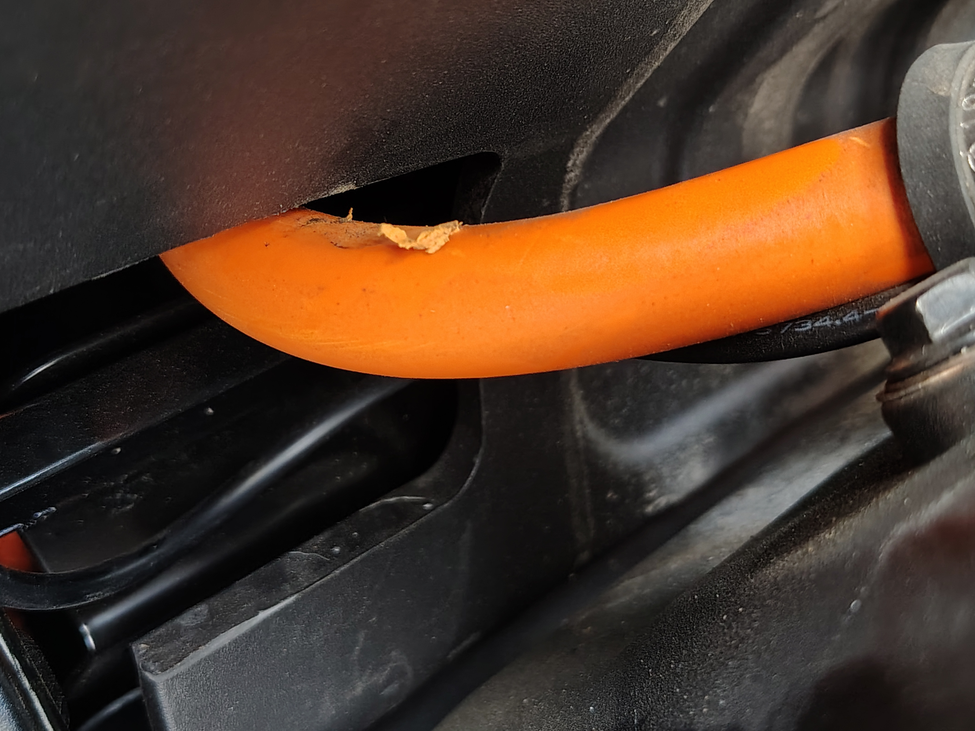

Ich habe meinen neuen NQiX 150 erst vor zwei Tagen bekommen und nun offenbar genau dasselbe Problem: Das orangefarbene Motorkabel wurde vom Hinterreifen durchgescheuert. Es scheint weder ausreichend befestigt noch mit genügend Abstand zum Reifen verlegt worden zu sein.
Während der Fahrt erschien plötzlich Fehler 120, und der Roller blieb mitten an einer Kreuzung stehen. Eine Weiterfahrt war nicht mehr möglich, sodass ich ihn abschleppen lassen musste.

bei mir scheuert es an einer anderen stelle

An meinem Roller hatte ich ein ähnliches Problem das Kabel war zwar ordentlich verbunden mit der Schwinge und hatte auch kaum Spiel es gab aber einige reibungspunkte zwei Stück genau einmal einer Kante wo der Übergang von der innenschwinge nach oben auf die obere Seite der Schwinge verlegt worden ist eine scharfe Kante und weiter vorne im schwingungsbereich scheute das auch noch bei der Bewegung durch jede stöße der Hinterachse das habe ich aber gleich festgestellt nur aus dem Grund weil ich den Hinterreifen ausbauen lassen habe und vor habe ich mir alles angeguckt und da habe ich das sehr festgestellt weil die Reifen gewechselt werden sollten vorne wie hinten weil ich ja ganz die richtigen Roller benutze um mit den schlechten Reifen von damals 2020 wollte ich dann doch nicht weit fahren und nachdem alles umgebaut worden ist von meiner Firma wo ich den Roller gekauft habe habe ich das gleiche Problem wieder gesehen das heißt also sie haben das Kabel so verlegt wie es vorher war daraufhin habe ich die Kabelbinder entfernt habe um die scheuerstellen kleine Gummis gelegt also hochfeste Gummis die kann man kaufen bei Amazon habe die Drogen gewickelt und habe dann ein Panzer Tape genommen und habe es damit fixiert und dann anschließend mit dem Kabelbinder festgezurrt jetzt habe ich da auch Ruhe seitdem habe ich eigentlich gar keine Probleme mehr ich gucke mir das war öfters mal alles an bei der Roller schon sehr alt ist muss man auch öfters überall mal nachgucken aber da ist alles bombenfest ich werde auch nicht drauf gekommen wenn ich diesen Reifen nicht wechseln wollte zuerst wollte ich ihn selber abmontieren aber da ich noch Garantie hatte habe ich davon die Finger gelassen
