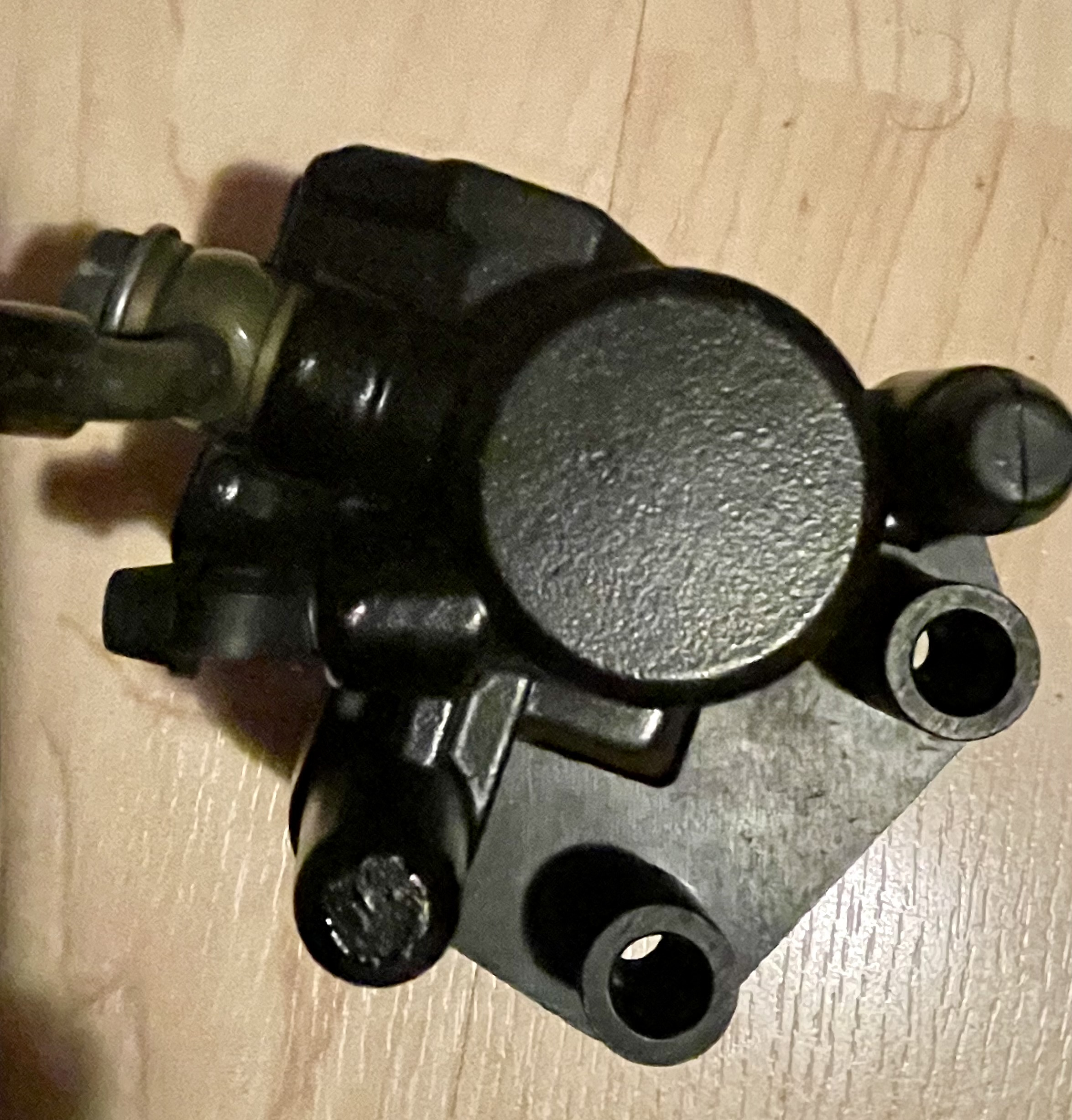

Hey zusammen,
ich habe versucht bei meinem Unu Classic die vordere Bremse zu richten, aber der Sattel gibt nach 10 Jahren jetzt endgültig auf. Ich hab mir einen Ersatz online bestellt, der leider gar nicht passt.
Hat irgendjemand einen passenden Ersatz gefunden? Ich sehe es nicht ein für 260€ das gesamte Set überteuert bei Emco zu kaufen, wo nur ein Teil davon defekt ist.
Ich bin für alle Hinweise dankbar!

hast nen bild davon?
ich hab da paar neue bremssätel rumliegen, vielleicht passen sie

An so einem Sattel geht doch nichts kaputt, da reicht vernünftig sauber machen , bissel Anti Quietsch und Fett.

- Die Aufnahme, Loch zu Loch ist 43mm
- Lochdurchmesser 8mm
- Bremsleitung länge ca. 90cm
Bei mir wurde auch nur der Deckel undicht nach 30+ tkm
Die Bremse (1 Kolbenbremse) wurde bei vielen alten China-Roller’n verwendet.
Vllt. finde ich noch paar Links.
