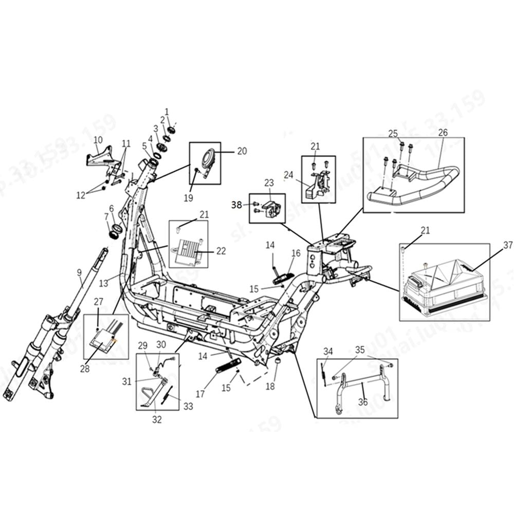

Ich sag mal so, am Fahrrad hatte ich es schon mehrmals, bei Unebenheiten ein knarzen vorne. Dabei handelte es sich immer um das/die beiden Lager welche die Stange von der Federgabel oben zum Lenker hin in Poistion halten.
Aber nein, nie war was kaputt, es hat bei nagelneuen Bikes einfach das Fett gefehlt!
Lenker runter, Gabel raus, Lager fetten, fertig.
Hoffe am Roller ist es so ähnlich aufgebaut.
