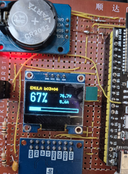

Nach einiger Arbeit mit Oszilloskop und Logic Analyzer habe ich die RS485-Kommunikation zwischen BMS und Steuergerät des ROBO-S entschlüsselt.
Ich habe außerdem einen BMS-Emulator auf einem ESP32-S3 gebaut: Das Board gibt sich als Batterie aus und antwortet auf die Abfragen des Steuergeräts mit gültigen Frames. Das Steuergerät akzeptiert sie und liest die Batteriedaten, die ich ihm vorgebe.
Nächster Schritt, noch auf der Straße zu testen: ob das ausreicht, um den Roller aus dem Reserve-/Notlaufmodus zu holen. Sobald ich ein Ergebnis habe, poste ich ein Update.
Gerne tausche ich mich mit anderen aus, die am selben Roller arbeiten.
After a good amount of work with an oscilloscope and a logic analyzer, I've decoded the RS485 communication between the BMS and the controller on the ROBO-S.
I've also built a BMS emulator on an ESP32-S3: the board impersonates a battery and replies to the controller's polls with valid frames. The controller accepts them and reads the battery data I feed it.
Next step, still to be tested on the road: whether this is enough to bring the scooter out of reserve/limp mode. I'll post an update once I have a result.
Happy to compare notes with anyone working on the same scooter.

Dopo un paio di settimane di lavoro sono finalmente riuscito a uscire dalla modalità riserva che mi teneva incollato a 50 km/h. Allego il video.
In breve: una delle due batterie aveva il BMS che non rispondeva più sul bus, e la centralina, non ricevendo dati da quella batteria, mandava lo scooter in riserva limitando la velocità.
Ho reverse-engineered il dialogo RS485 tra BMS e centralina (oscilloscopio, logic analyzer, cattura su SD) e ho costruito un emulatore di BMS su ESP32-S3 che risponde alle interrogazioni della centralina al posto della batteria muta. La centralina lo accetta come batteria valida e lo scooter torna a funzionare normalmente.
Un passaggio chiave che mi ha fatto perdere un po' di tempo: le due batterie condividono lo stesso bus e si distinguono per indirizzo. Solo sniffando il bus in modo passivo ho capito quale delle due era davvero muta, e quindi quale emulare.
Per chiarezza: non ho sbloccato limiti di fabbrica per andare più forte — ho ripristinato il funzionamento normale coprendo una batteria guasta.
Prossimo obiettivo: aggiungere un partitore di tensione per leggere i dati reali della batteria e fornire alla centralina valori corretti (non fissi), così l'emulazione segue lo stato vero del pacco.
Volentieri mi confronto con chi sta lavorando sullo stesso scooter.
Sunra ROBO-S — BMS hacked, out of reserve mode!
After a couple of weeks of work I've finally managed to get out of the reserve mode that was keeping me stuck at 50 km/h. Video attached.
Quick summary: one of the two batteries had a BMS that stopped responding on the bus, and the controller, receiving no data from that battery, put the scooter into reserve mode and limited the speed.
I reverse-engineered the RS485 dialogue between BMS and controller (oscilloscope, logic analyzer, SD-card capture) and built a BMS emulator on an ESP32-S3 that answers the controller's polls in place of the silent battery. The controller accepts it as a valid battery and the scooter runs normally again.
One key point that cost me some time: the two batteries share the same bus and are told apart by address. Only by sniffing the bus passively did I figure out which of the two was actually silent, and therefore which one to emulate.
To be clear: I didn't unlock factory speed limits to go faster — I restored normal operation by covering for a faulty battery.
Next goal: add a voltage divider to read the battery's real data and feed the controller correct values (not fixed ones), so the emulation follows the actual state of the pack.

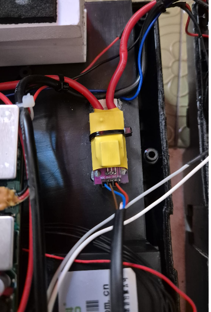

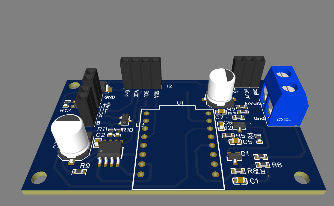

Hi, here's an update: the project is now at an advanced stage.
I integrated a voltage divider, but on its own it wasn't enough — under higher current draw the SOC became unstable. So I added a circuit that reads the current draw up to a maximum of 50 A, and now the SOC is reliable.
In the meantime I've had about ten boards assembled directly by a factory in China: I'm expecting the package in the next few days.
