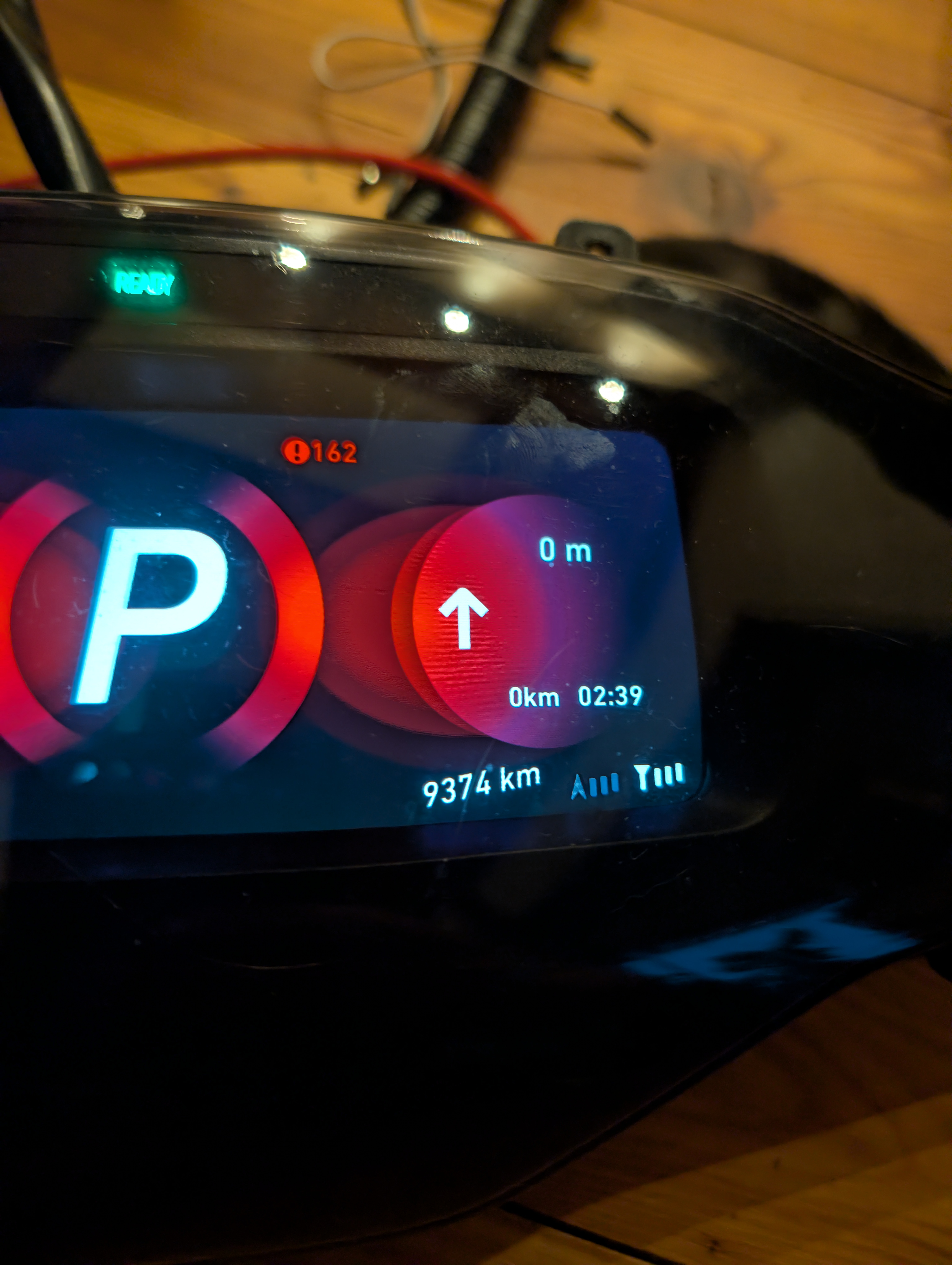

zock3r1608
- Beiträge: 296
- Registriert: Mi 15. Jun 2022, 02:05
- Roller: MQi GT EVO
- PLZ: 67
Re: [EVO,100,R] CAN/ECU Bus Reverse Engineering (Roller + Batterie)
Zilenzed EVO: https://tube.bit-friends.de/w/iSaLBBR2FfDKjMx7R2AGgy
Schön laut aufdrehen, dann hört man nur den leisen Piep der FOC.
Die haben die Navi-Funktion doch eingebaut, funktioniert das mit der NIU App denn? Bevor mein Abo ausgelaufen ist, war dafür keine Funktion da.
