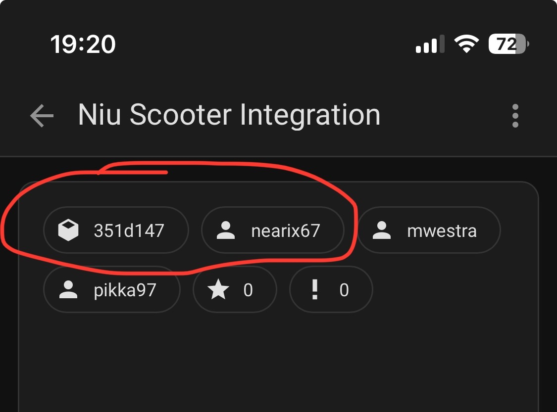

lesmona
Beiträge: 10
Registriert: Di 29. Apr 2025, 14:29
Roller: unu Classic
PLZ: 28779
Re: Sammelthread NQiX 500 Erfahrungen und Fragen
Beitrag von lesmona »
ja, sicher. Alles andere ist ja da. Kann es sein das beim Einrichten das Ladegerät drin stecken muss damit er es findet?
