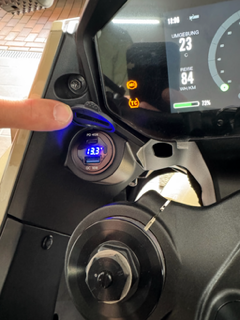

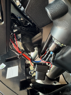

Nein, die USB A habe ich nicht ausgetauscht, da mir die Leistung zum nachladen ausreicht. Aber für meinen Induktivlader am Lenker habe ich statt der 12V Dose eine USB C/A Dose eingebaut:
Grüße
Bolli
