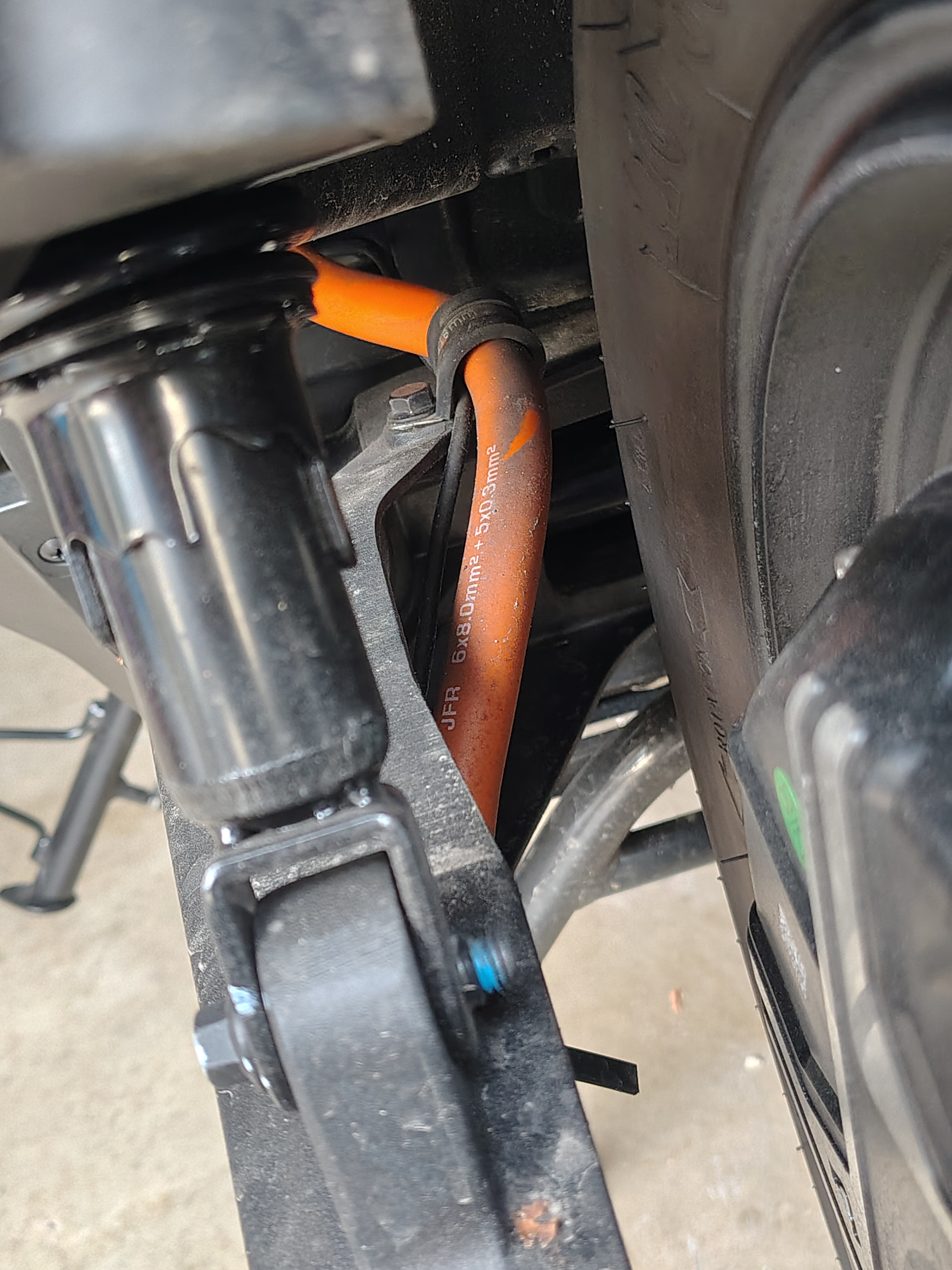

Ich war heute beim Händler und habe 3 NQiX 500 gesehen und bei allen drei war das Kabel mit sehr weitem Abstand vom Hinterrad befestigt. Wenn ich morgen nach der Probefahrt einen nehme, werde ich auf jeden Fall einen zusätzlichen Kabelbinder anbringen.

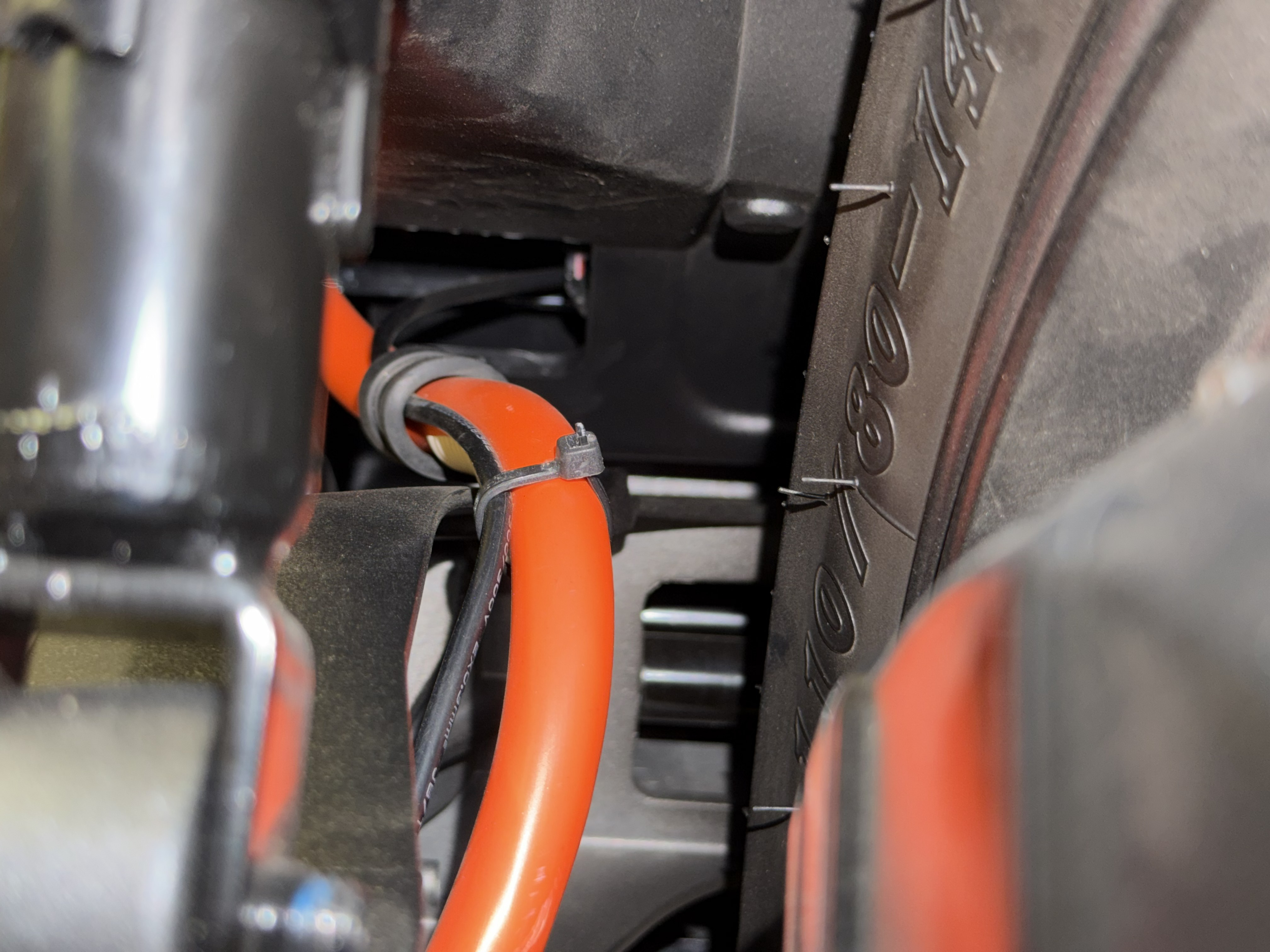

nach ca. 3 Monaten Wechsel auf einen besseren Hinterradreifen.
Werkstatt genau so zusammengebaut / geschraubt wie auseinander gebaut / geschraubt.
Nach Sichtkontrolle zu hause:
Festlegung der Scheuerstellen und deren Behebung durch Gummiplatten und Kabelbinder.
Seid dem keine Scheuerstellen mehr.
Hält bis heute und einer Gesamtleistung von ca. 35.700km.

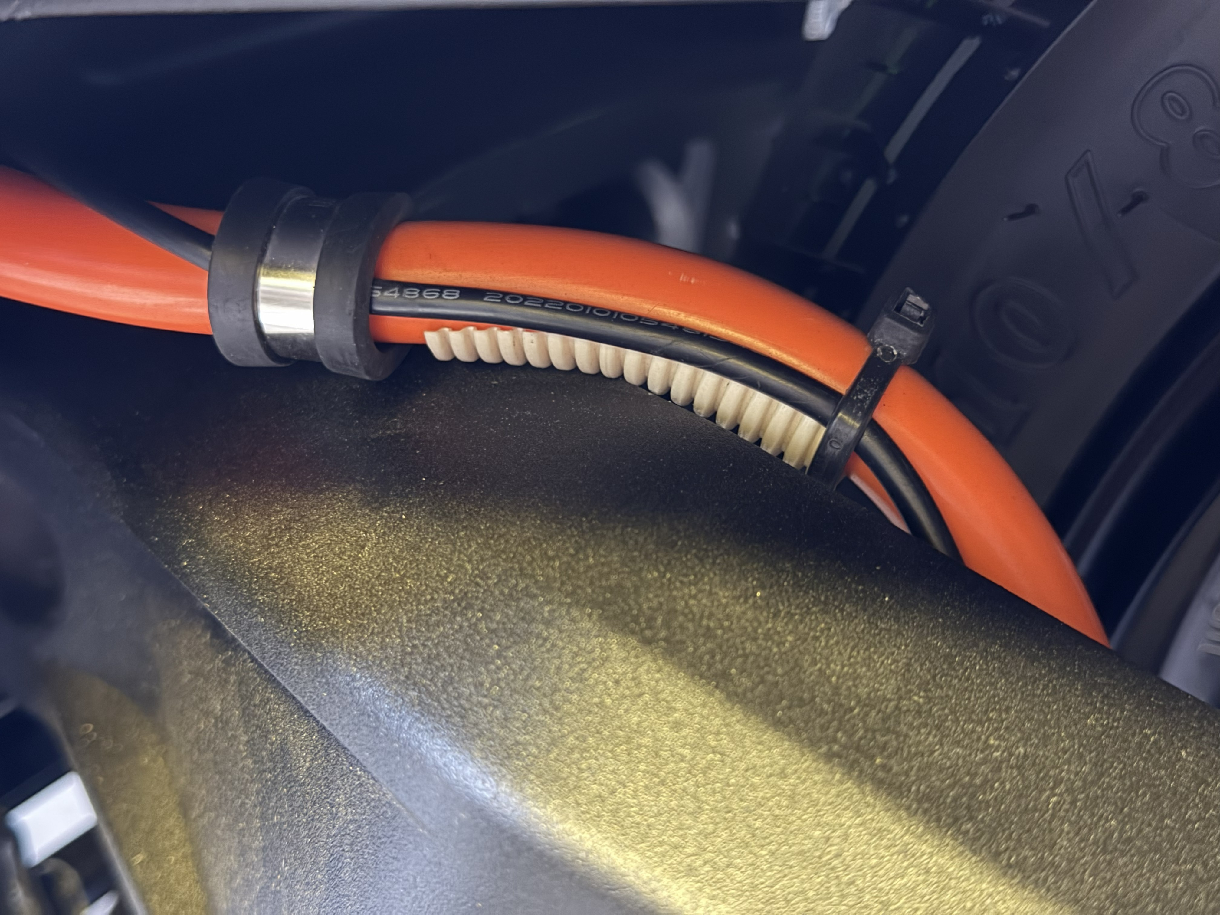

Bei mir am Rolli habe ich geschaut und gehandelt.
Ein Stück Kabelschlauch angepasst für die Scheuerstelle an der Schwinge Fixierung mittels Kabelbinder um den Abstand zum Reifen zu halten. Gruß aus GE

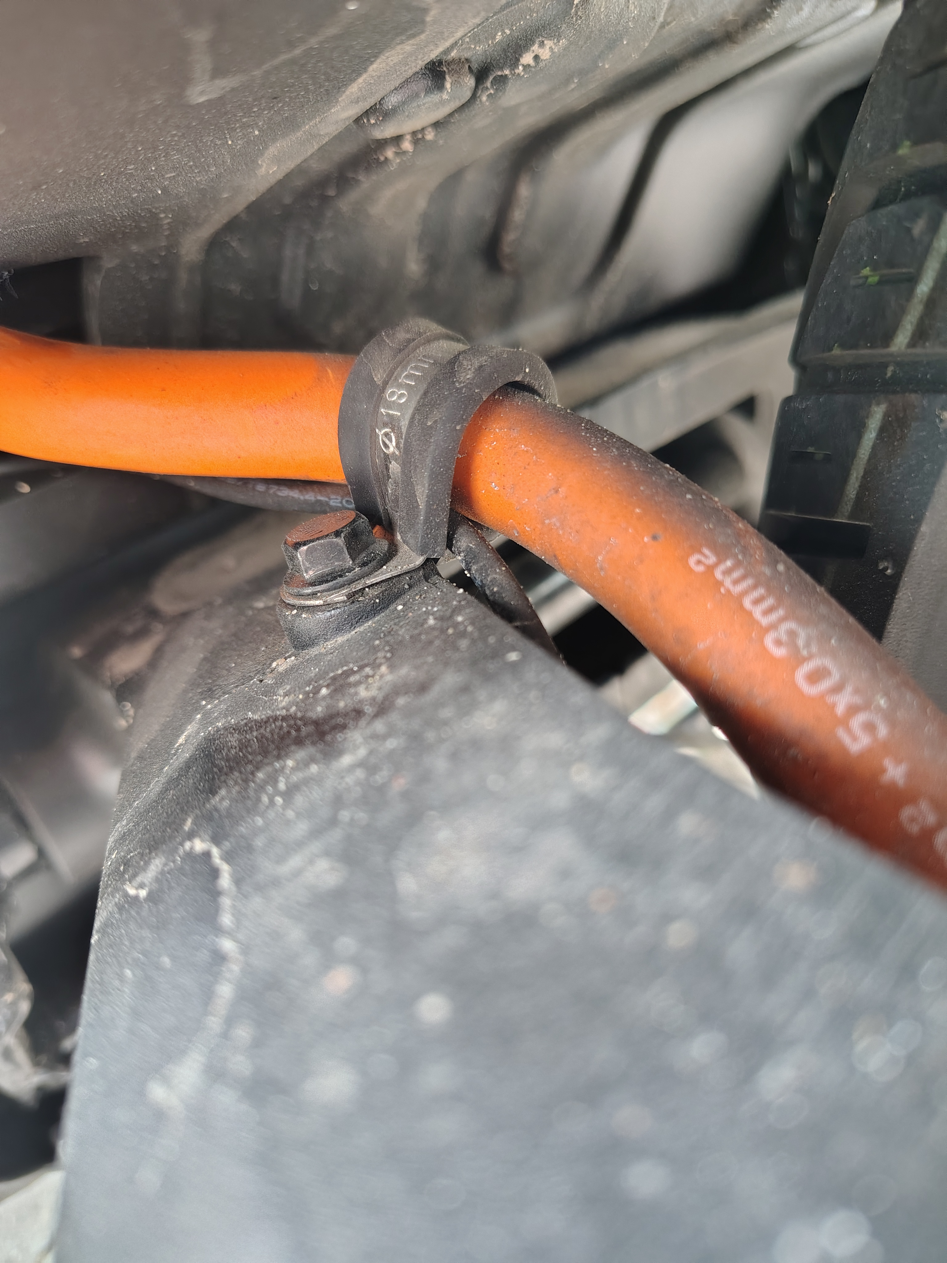

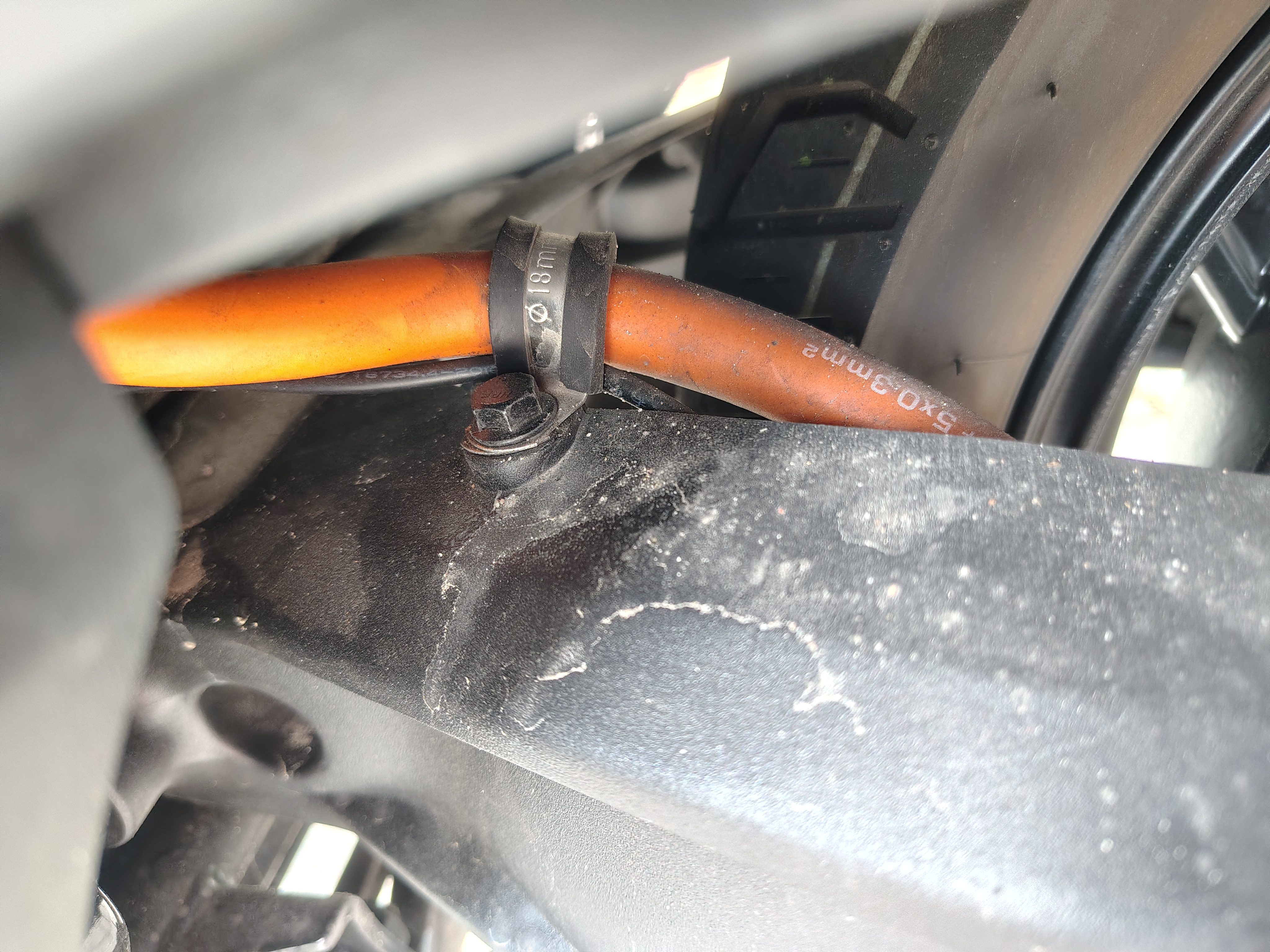

die schelle ist bei dir anders rum als bei mir. bei mir scheuert es gar nicht
