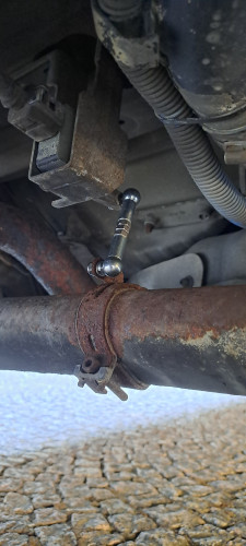

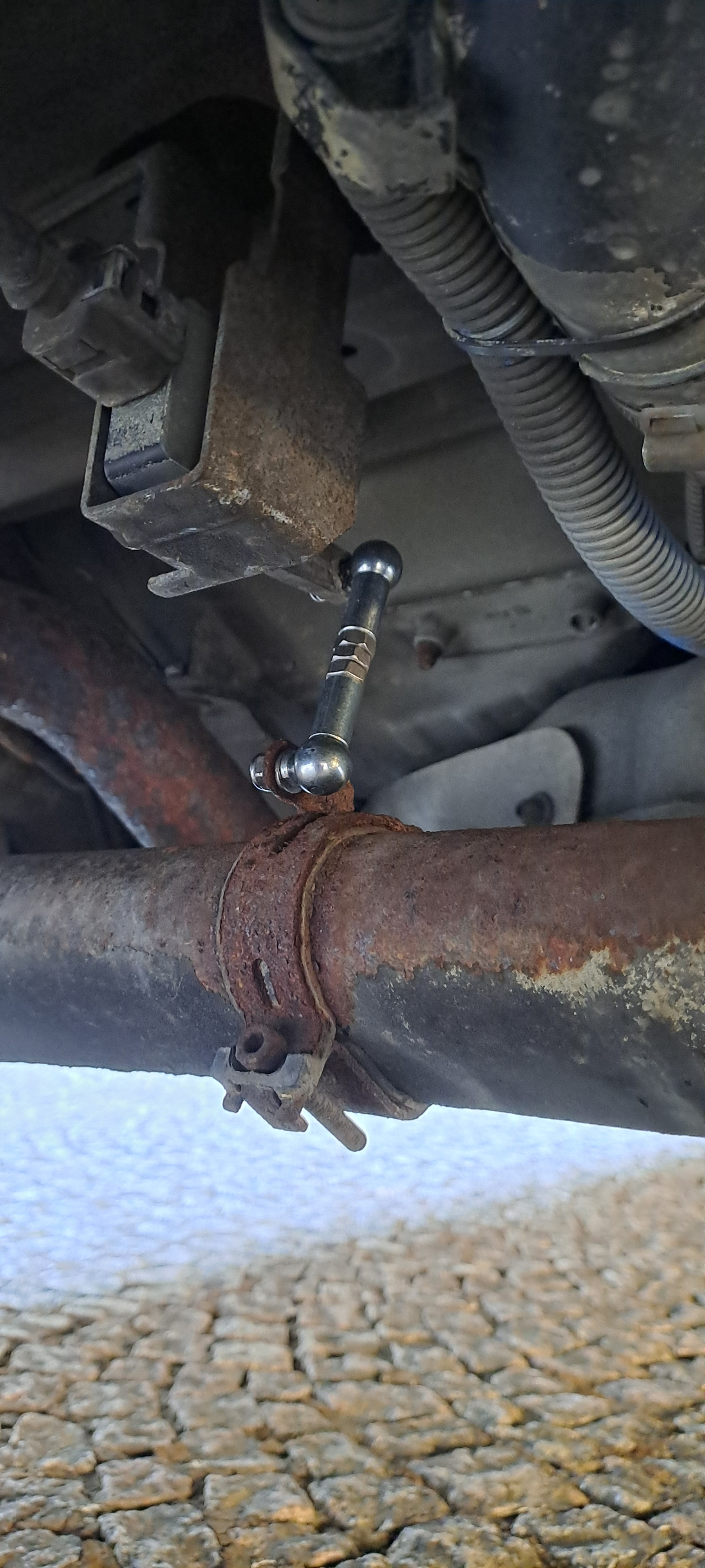

Das Uniballgelenk in der Familienkutsche wurde auch gerade gebastelt und eingepasst. Ich dachte eigentlich dass ich die vor Jahren mit einer extra Gummitülle drüber bestellt hätte, die Tülle sind aber nirgends zu finden.
Das größte Problem beim Einbau waren die verrosteten Schrauben ;)

Clevere Lösung ;)
So kann sich der Auspuff schön bewegen. Du hast vermutlich kein Flexrohr nach dem Krümmer?

Da bist du irgendwo falsch abgebogen. :D
Das abgebildete ist der Sensor und das Gestänge für die Leichtweitenregulierung der Xenon Scheinwerfer.
Das oben rostige was quer durchs Bild geht ist die Hinterachse, links darüber sieht man noch ein Stück von der Abgasanlage welche über die Hinterachse drüber geht.
Auspuff kommt erst Montag und somit nächste Woche dran.
Ein Flexrohr gibt es glaube ich zwischen Vorkat und Hauptkat.

:lol: :lol: :lol: jetzt sehe ich es erst! Das ist Deine Hinterachse- die Schelle hat mich irritiert. Hab den Poti gar nicht beachtet/gesehen am Handy.
