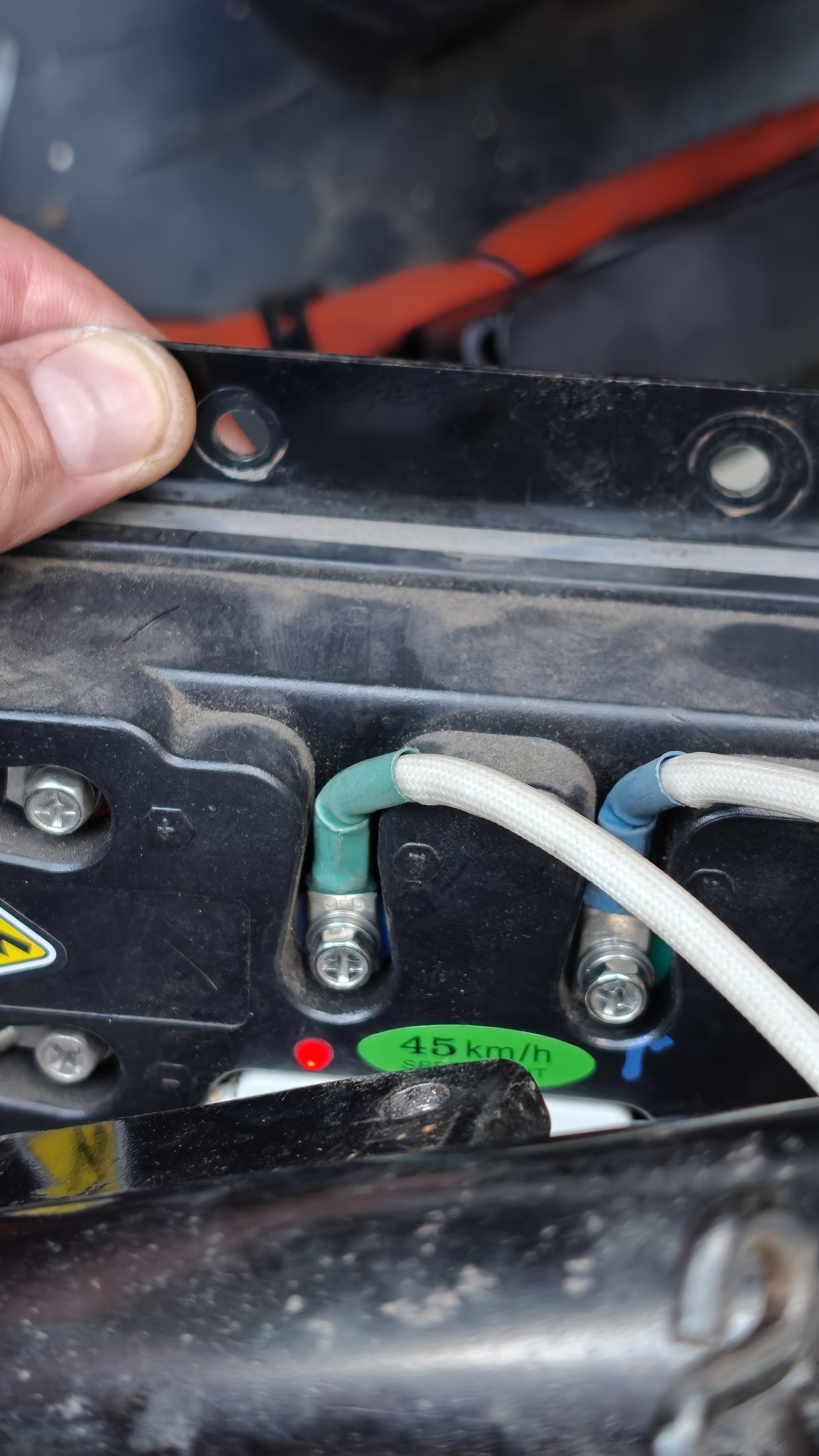

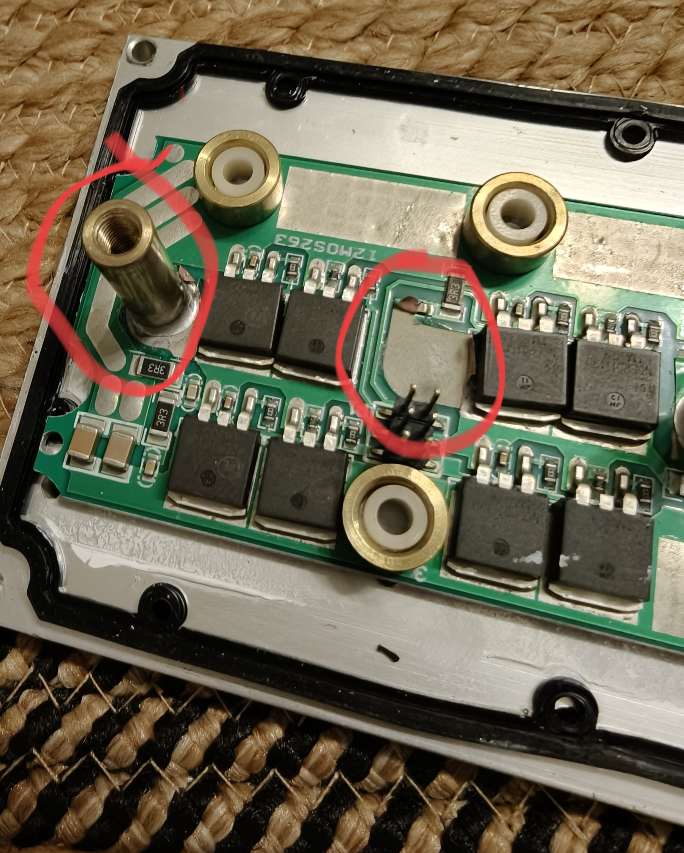

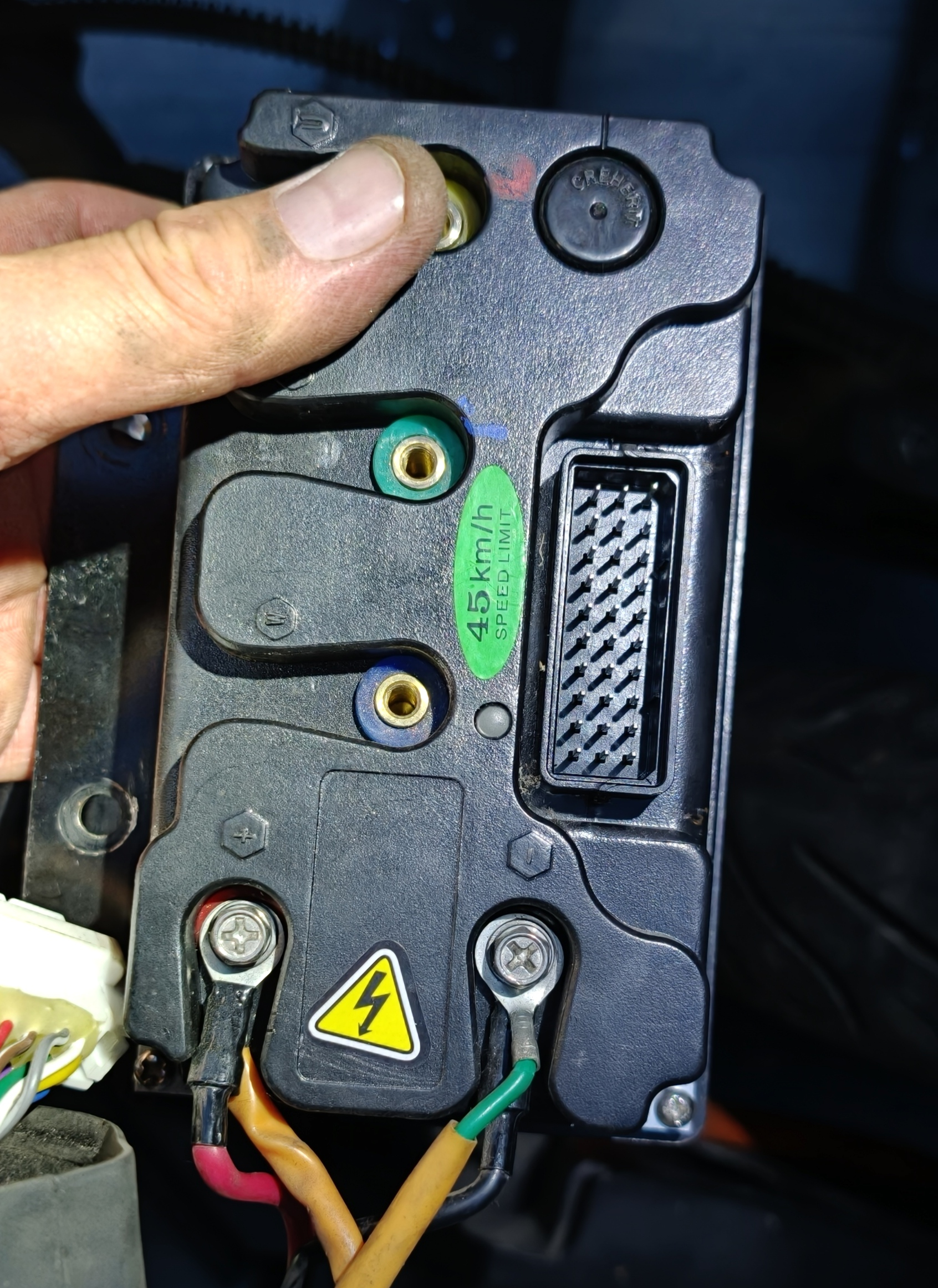

mir ist leider das Steuergerät kaputt gegangen bzw. Etwas zu fest gezogen und somit die Halterungen abgerissen.
Wer hat eine Idee wo ich solch ein Steuergerät mit dem selben Anschluss bekomme?
Eine andere Frage noch komischerweise waren die Kabel auch anders verschraubt.
Und zwar war auf grün blaues Kabel angeschraubt und auf blau grünes Kabel wieso auch immer..

ich kann Dir zumindest den Farbtausch beim Phasenkabel erklären. Da gab es in der Anfangszeit der BLDC-Motoren keine Normung der Phasenreihenfolge und Farbreihenfolge und wenn der Motorhersteller für die richtige Drehrichtung die Bestromungsfolge Gelb Blau Grün vorgesehen hat, die Herstellerfirma des Controllers jedoch Gelb Grün Blau ansteuert, muss bei Kombination dieser Komponenten aus nicht harmonisierten Quellen Grün und Blau vertauscht werden. Ggf. ist auch bei den Hall-Kabeln etwas farblich über kreuz, damit die Kombination dann wieder stimmt.
Du kannst auch einen anderen Motor-Controller für die Motor-Ansteuerung benutzen. Aber selbst wenn der Vielfachstecker-Anschluss für den Kabelbaum der Gleiche ist, wird die Pin-Belegung höchstwahrscheinlich differieren. Da ist noch weniger Normung zu erwarten, wie an den Motor-Kabeln. Jedes chinesische Werk nutzt da - meiner Einschätzung nach - eine eigene Belegung der Pins.
