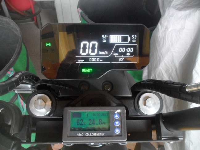

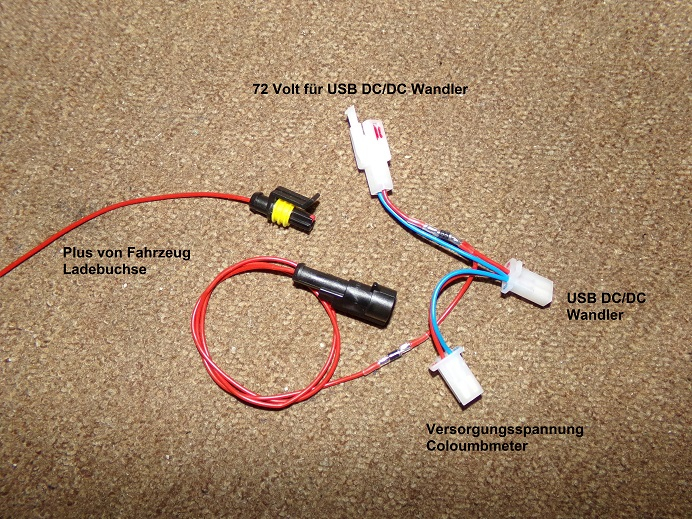

ich hatte mir ja schon vor einiger Zeit ein Coloumbmeter als zusätzliche (etwas genauere Ladezustandsanzeige) eingebaut. Bisher hatte ich die Akkus zum Laden entnommen, mit dem Original Ladegerät und verschiedene Messungen durchgeführt. Nachdem ich nun aber die Akkus vorzugsweise über die LAdebuchse im Fahrzeug nachladen möchte und das Coloumbmeter den Ladestrom auch erfassen sollte habe ich meinen Swischenstecker für die Stromversorgung etwas angepasst (siehe Foto). Jetzt werden also Coloumbmeter und auch gleich die USB Ladebuchse nicht nur bei eingeschaltetem Fahrzeug sondern auch währenddes Nachladens aktiviert. Wicht sind bei dem Adaper die beiden Dioden.

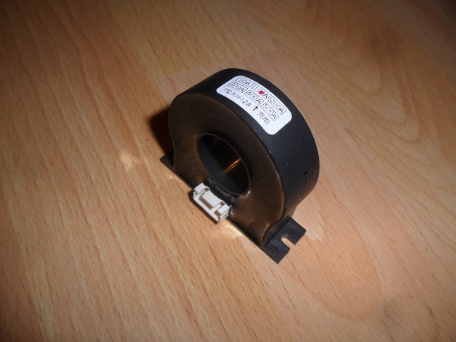

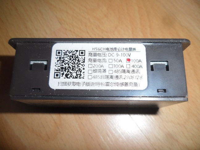

Ich habe mich für ein Coloumbmeter mit einem Hall Stromsensor entschieden und direkt nach den beiden Sicherungsautomaten beide Leitungen durch den Sensor geführt damit die Gesamtströme beider Akkus erfasst werden.
