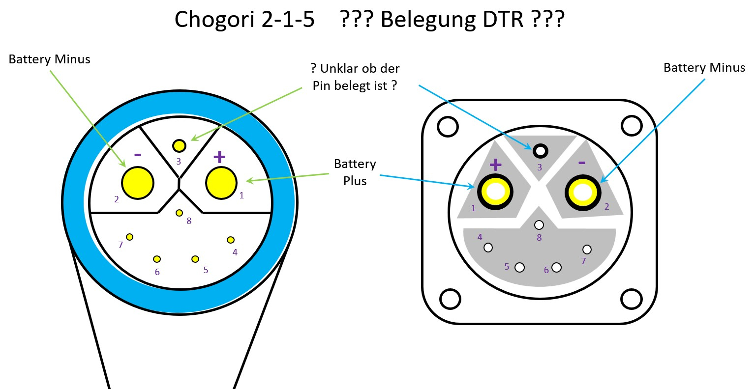

Hallo in die Runde,
es lässt mir keine Ruhe, dass es mit einem AliExpress-Akku nicht möglich sein soll, mit einer entsprechenden konfigurierten Bestellung auch die Ladeanzeige des DTR-Rollers zu „bedienen“.
Hab mal die KI gefragt, wie die PIN-Belegung am Econelo DTR mit Chogorie-Buchse M25 (2-1-5) ist. Die Antwort war wie folgt:
• PIN 1 (+): Haupt-Pluspol (72 V)
• PIN 2 (-): Haupt-Minuspol
• PIN 3: Häufig unbelegt oder als separater Ladeport-Minus geschaltet
• PIN 4 & PIN 7: Datenleitungen (RS485 / CAN-Bus). Diese übertragen den genauen Ladezustand des Akkus (Prozentanzeige) an das Display des
Rollers.
• PIN 5 & PIN 6: Aktivierungs- / Zündschleife. Diese beiden Pins müssen miteinander gebrückt sein (entweder über das Kabel des Rollers oder am
Ladegerät), damit das Batterie-Management-System (BMS) den Akku freischaltet und Strom fließen lässt.
Möglich, dass die KI das von einem anderen Econelo-Typ gezogen hat. (72 V !)
Könnte aber diese Konfiguration auch zum DTR passen?
Vielleicht kann AliExpress die Belegung PIN 4 & 7 so liefern? Aber was hat es mit PIN 5 & 6 auf sich?
Sorry, ich habe mit Elektrik und Elektronik überhaupt nichts am Hut! (deshalb Ahnungsloser)
Vielen Dank für Eure Hilfe!
Rollers.

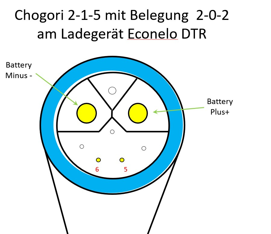

- Beiträge: 7422
Re: Econelo DTR größere Akku Kapazität 35 Ah
Hallo Zusammen,
meiner Erinnerung nach, hatten wir beim Ladegerät des DTR diese Pins vorgefunden: Bei der Pin-Belegung am Akku-Kabel-Stecker und an der Akku-Buchse habe ich bisher aber noch keine Informationen zu den dünnen Pins notieren können: Neue Erkenntnisse arbeite ich gerne in die Grafik ein.
Die Angaben von der KI drücken zwar aus, was der eine oder andere Chinesische Fahrzeughersteller mal als Pin-Belegung gewählt hat. Da es keine Norm gibt, muss aber selst bei den Fahrzeugen die Econelo importiert hat, mit Abweichungen bei der Belegung von Typ zu Typ gerechnetwerden, wenn die aus verschiedenen Werken kommen.
Üblich ist, dass die Pins 4-7 paarweise für die Datenübertragung genutzt werden. Die BMS nutzen RS485_Protokoll und zwei Pins reichen da.
Die Ladegeräte sind i. d. R. nicht in die Kommunikation eingebunden und nutzen Pins eher zum Umschalten mit Kontakt.
Pin 8 dient oft zum Einschalten des Stroms über den Akku (was der DTR aber offanbar noch über ein Zündschloss erlefigt, oder?)
Vermutlich liegt die KI bei Pin 4 und 7 und RS485 richtig, weil der Ladegerätestecker Pin 5 und 6 hat (wobei das DTR-Ladegerät damit offenbar nichts macht, oder?)
Das Problem ist ja nicht die Pin-Belegung, also die Kabelverbindung, sondern das Protokoll, das für die Übermittlung zuständig ist.Ahnungsloser hat geschrieben: Mo 17. Aug 2026, 14:48 es lässt mir keine Ruhe, dass es mit einem AliExpress-Akku nicht möglich sein soll, mit einer entsprechenden konfigurierten Bestellung auch die Ladeanzeige des DTR-Rollers zu „bedienen“.
Bei etlichen Herstellern ist es so, dass das BMS den jeweiligen Akkustand errechnet. Das Ergebnis wird über RS485 an ein Display übermittelt, das die gleiche Sprache spricht. Das neue BMS gibt diese Daten aber nicht aus - deswegen fällt die Anzeige weg.
Trotzdem ist es vielleicht einen Versuch wert, auch wenn es wahrscheinlich nicht funktioniert.
Die Brücke 5-6 im Stecker entfällt bzw. ist ohne Funktion. Das BMS der meisten Ersatzakkus wird nicht freigeschaltet, sondern "wacht auf", wenn die anliegende Spannung sich ändert - also Entladen oder Laden.
Der Explorer E-Cruzer benutzt noch einen Pin (ich glaube, Nr. 8), um das BMS über das Zündschloss einzuschalten. Auch das entfällt.
Also bleiben 1 und 2 zum Fahren sowie 1 und 3 zum Laden. Alles andere ist ohne Funktion, eben auch die Restweitenanzeige.
Hilfsmittel sind:
- die Spannungsanzeige in Ruhestellung
- die App des BMS, wenn die Parameter sauber eingestellt sind und/ oder
- ein nachträglich eingebautes Coloumbmeter.
Für die JK- und Daly-BMS gibt es inzwischen schicke und nützliche Displays. Aber die Fertigakus aus China haben immer andere BMS.
Schöne Grüße, Bertolt
