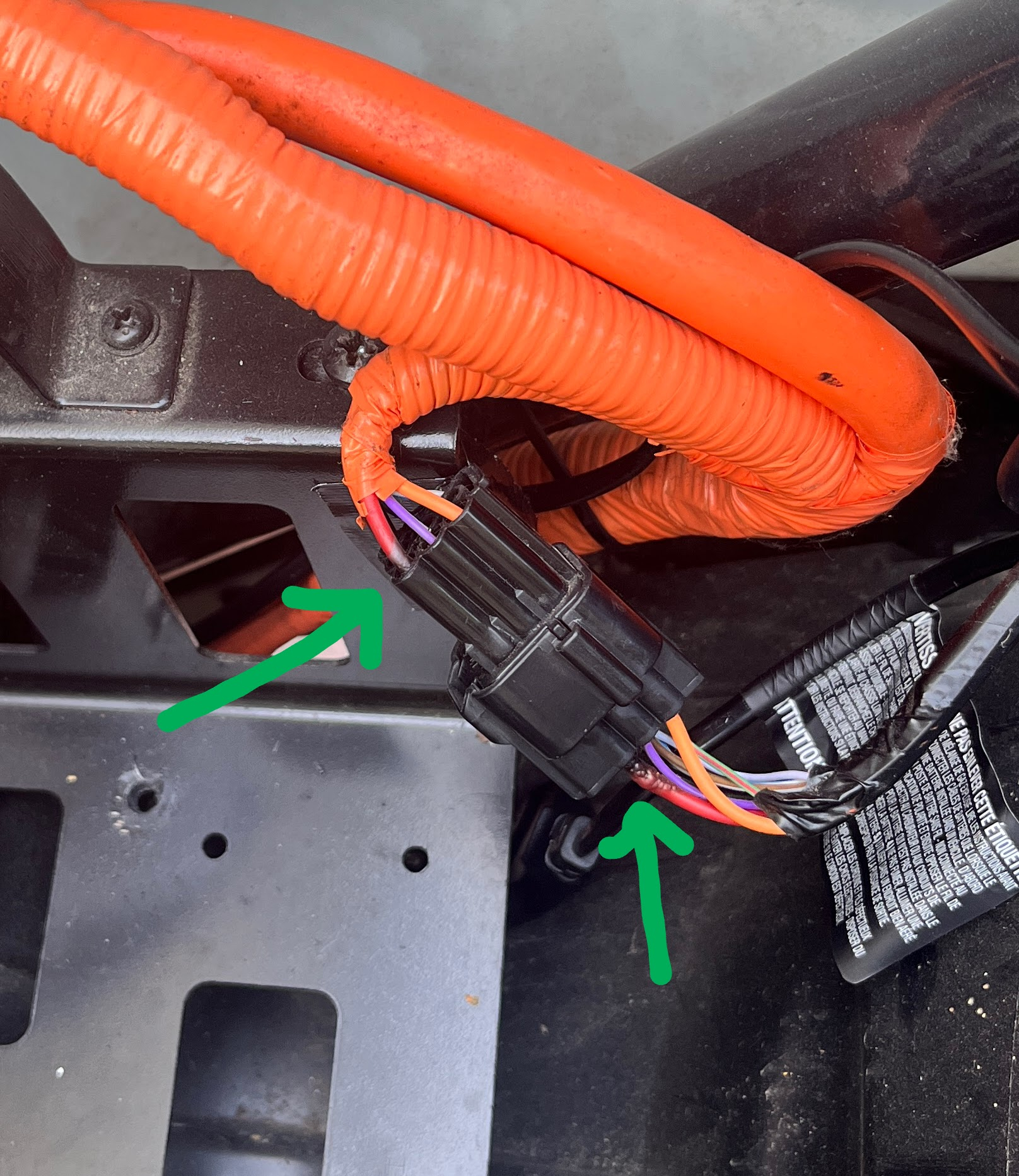

Oh, genau Fehler habe ich auch. Auch EV0 aus 2022. Wo genau war das? Foto? DankeAustrochad hat geschrieben: Di 23. Jun 2026, 06:26 Update:
Fehler „195“ wurde nun gefunden.
Es waren zwei 1,5mm2 Kabel miteinander im Kabelstrang verschmolzen.

Deizy
- Beiträge: 9
- Registriert: Do 21. Jul 2022, 15:48
- Roller: Super Soco CPX, NIU MQI
- Wohnort: Hamburg
Re: Fehler 195
Ich habe bei Sichtprüfung tatsächlich zwei verkohlte Kabel gefunden. Es ist ein rotes Kabel also der Plus, schwarze Kabel waren erst mal nicht betroffen. Ich hab auch ein Foto angehängt, wo man die Kabel sehen kann. Um es zu reparieren habe ich beide Kabel vor dem Stecker abgeschnitten und mit WAGO Klemmen und einem roten Kabel, das ich noch rumliegen hatte, verbunden. Sozusagen Stecker überbrückt. Dann noch ne Sicherung gesetzt, ist aber nicht nötig und der Roller hat jetzt wieder volle Funktion. Der Fehler 195 ist weg und er fährt wieder. Übrigens: Er hat auch nicht mehr geladen, bzw. vorher sehr schlecht geladenm immer wieder das Laden vorzeitig beendet, so dass ich die Akkus einzeln Laden musste. Das ist jetzt auch verschwunden.Austrochad hat geschrieben: Mo 10. Aug 2026, 10:47 Servus, ich hab leider kein Foto, das wurde in der Werkstatt repariert, glaube es war aber nicht im orangenen Kabelschlauch, das war irgendwo bei Kabeln im oberen Bereich, die mit schwarzem Isolierband zusammengebunden waren. Du musst wohl alles öffnen und selbst nachsehen![]()

Re: Fehler 195
Wago-Klemmen sind in Fahrzeugen eigentlich nicht so geeignet. Etwas besser wären da schon Aderendhülsen und eine Lüsterklemme - am Besten in Schrumpfschlauch oder jedenfalls mit selbstverschweißendem Klebeband abgedichtet.Deizy hat geschrieben: Di 18. Aug 2026, 14:21 Um es zu reparieren habe ich beide Kabel vor dem Stecker abgeschnitten und mit WAGO Klemmen und einem roten Kabel, das ich noch rumliegen hatte, verbunden.
