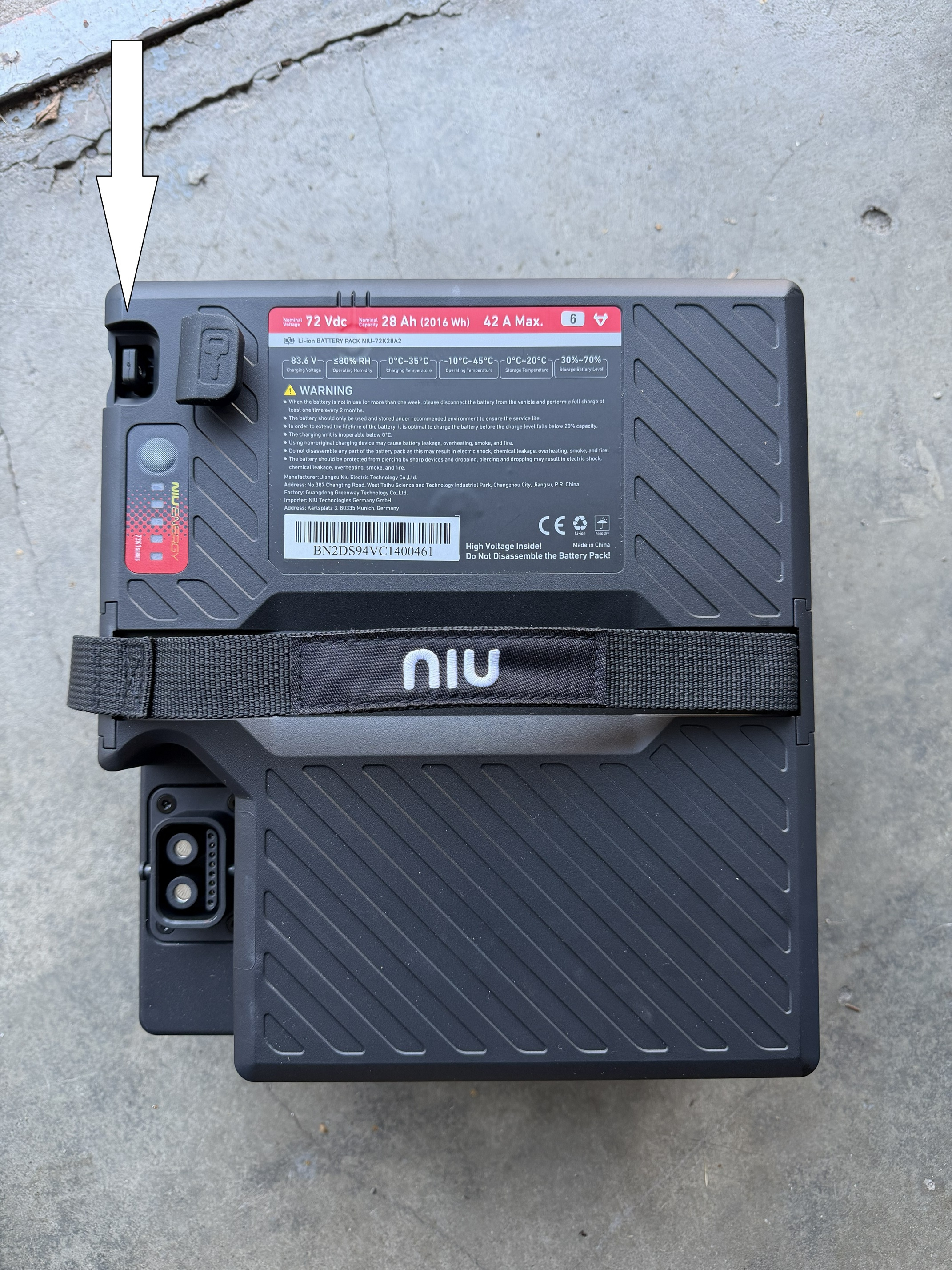

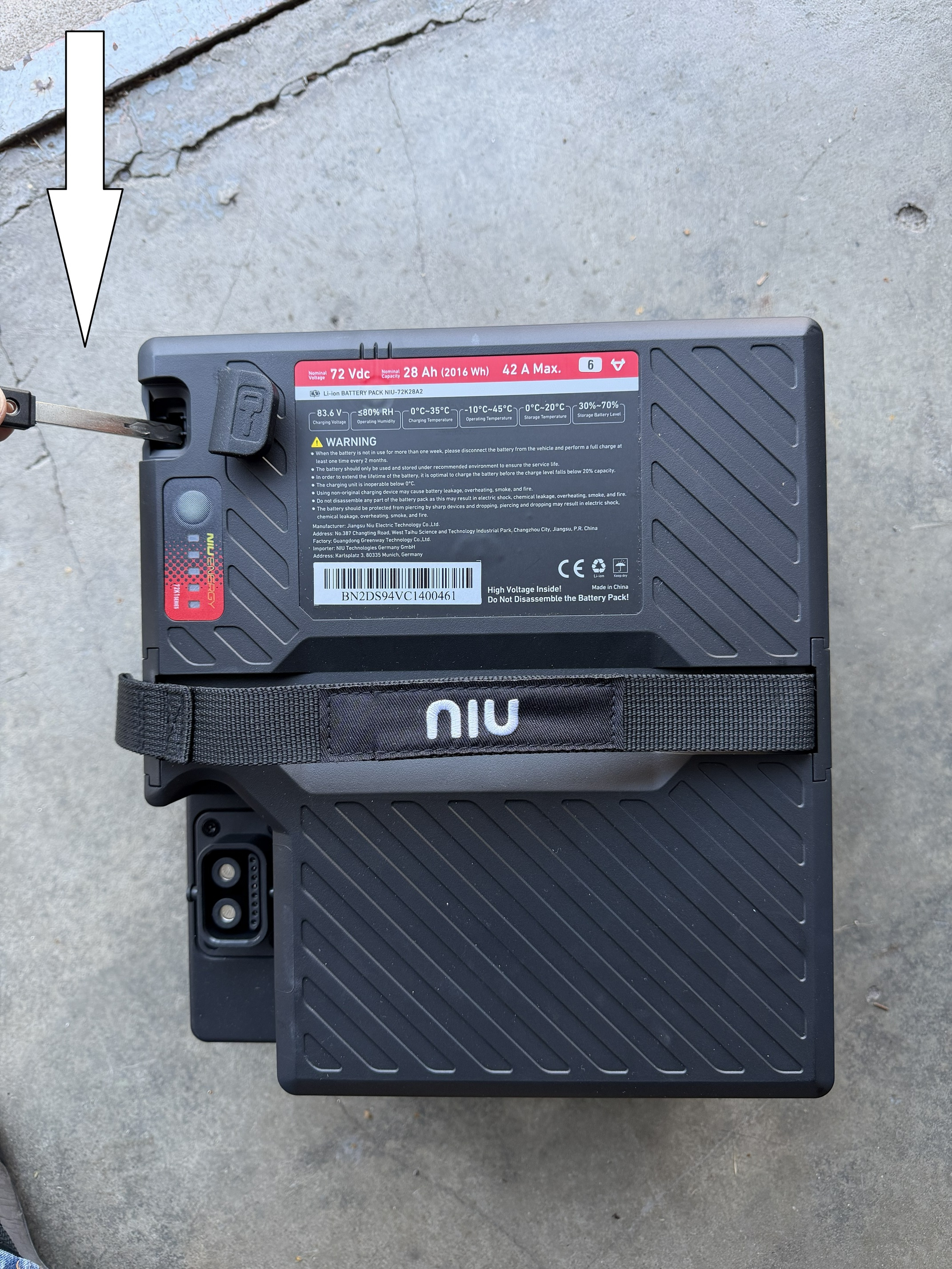

Vielleicht hilft es das es nicht noch einmal passiert, man kann ein Notschlüssel im Akku deponieren. Gruß Franklesmona hat geschrieben: Di 18. Aug 2026, 14:52 Kann ich bestätigen. Keine Chance. Zum Glück Auto von nem Kollegen bekommen und Schlüssel geholt....Witzigerweise geht das Sitzfach - trotz ohne Batterie - noch über die App auf. Das Akkufach jedoch nicht

So... Schlüssel ist deponiert
Gestern ausgetestet. Akku aus dem Fach ausgebaut. Alles tot. Ladegerät angeklemmt in der Sitzbank. Immer noch.
Also definitiv - Akkufach lässt sich nur mit Schlüssel entriegeln - wenn kein Akku angeschlossen ist!
