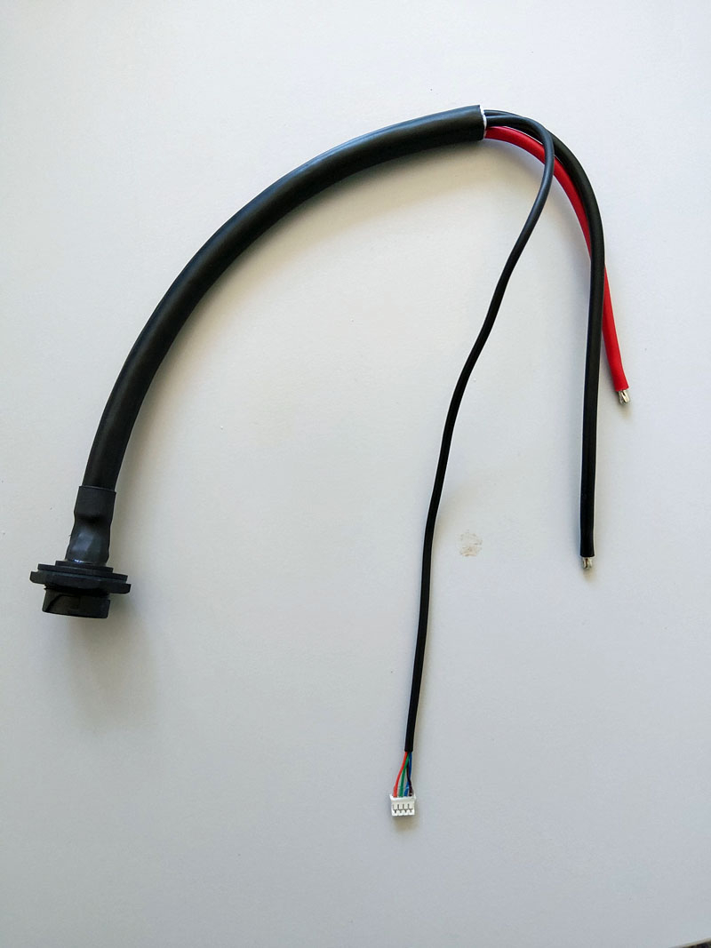

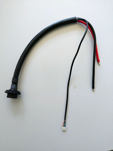

Bei meinem 2.Akkus ist jetzt auch die Buchse hinüber. Weiss jemand, ob es dieses Teil als Ersatzteil für den Classic noch irgendwo gibt?:

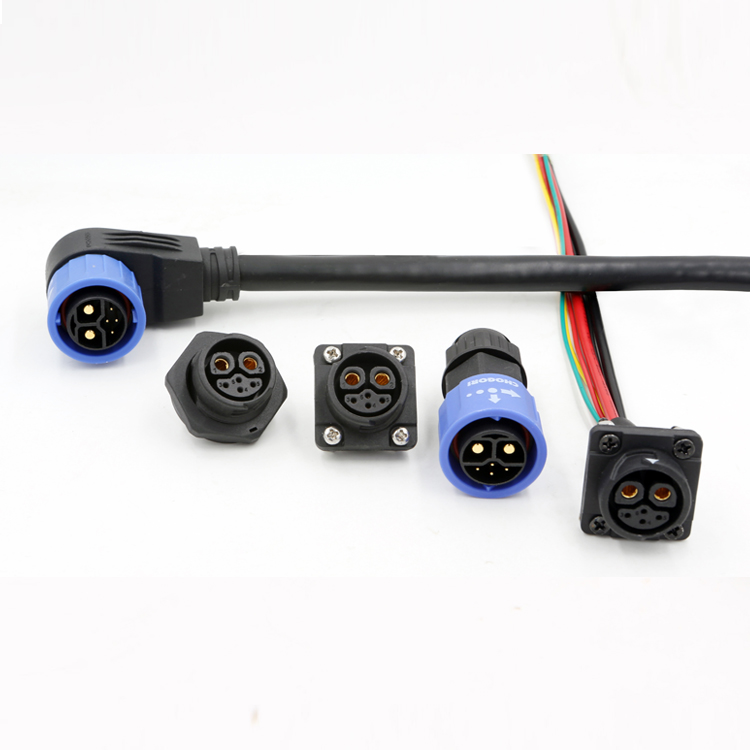

wenn Du löten kannst,hilft Dir das vielleicht:
https://de.aliexpress.com/item/10050099 ... in_prod%3A
Eine Chogori 2+4 Bajonett-Steckverbindung.

Danke. Ja, löten kann ich, das ist kein Problem. Die Buchse hat einen viereckigen Kragen, im Akku die ist aber rund. Kennst du da auch einen Anbieter?didithekid hat geschrieben: Di 18. Aug 2026, 19:11 Hallo,

das Schlüsselwort zur Suche wäre eigentlich Chogori 2+4 gewesen.
Wen Du auf originale Chogori-Ware Wert legst:
https://www.digikey.de/de/products/deta ... 1/10301253

Hallo Didi, vielen lieben Dank für das Raussuchen des Artikels. Genau die Buchse im Digikey-Link habe ich gesucht. LG
