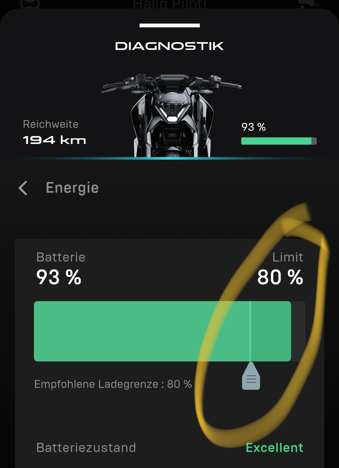

Irgendwie ist bei mir die Batterie Limiteinstellung, welche lediglich über die App vorgenommen werden kann, extrem buggy. Ich komm leider nicht dahinter, wie das Teil konkret funktioniert.
Egal was ich hier einstelle, sobald ich die App neu starte steht wieder Limit = 80% drin.
Einmal stoppt die Ladung bei 80%, das nächste Mal zieht er aber bis 100% durch.
Heute bei ca. 30% die Ladung gestartet und siehe da, bei 93% wird immer noch geladen. Beim Ladestart hat mir aber die App noch korrekterweise gemeldet "80% erreicht um ... Uhr". Passend zum angezeigten Limit.
Das nächste Mal ist es wieder umgekehrt.
Das ist unglaublich nervig, weil ich mich einfach nicht darauf verlassen kann. Ich brauche für meinen Arbeitsweg hin und zurück gute 80%. Wenn der Akku in der früh nur auf 80% steht, dann ist das halt total besc...
Hab das Thema schon dem Zero Center gemeldet und die haben das wohl schon weitergegeben.

Kurze Rückmeldung. Das Thema wurde durch ein Update der VCU gefixt.PSchmid hat geschrieben: Do 20. Aug 2026, 21:36 Irgendwie ist bei mir die Batterie Limiteinstellung, welche lediglich über die App vorgenommen werden kann, extrem buggy.
