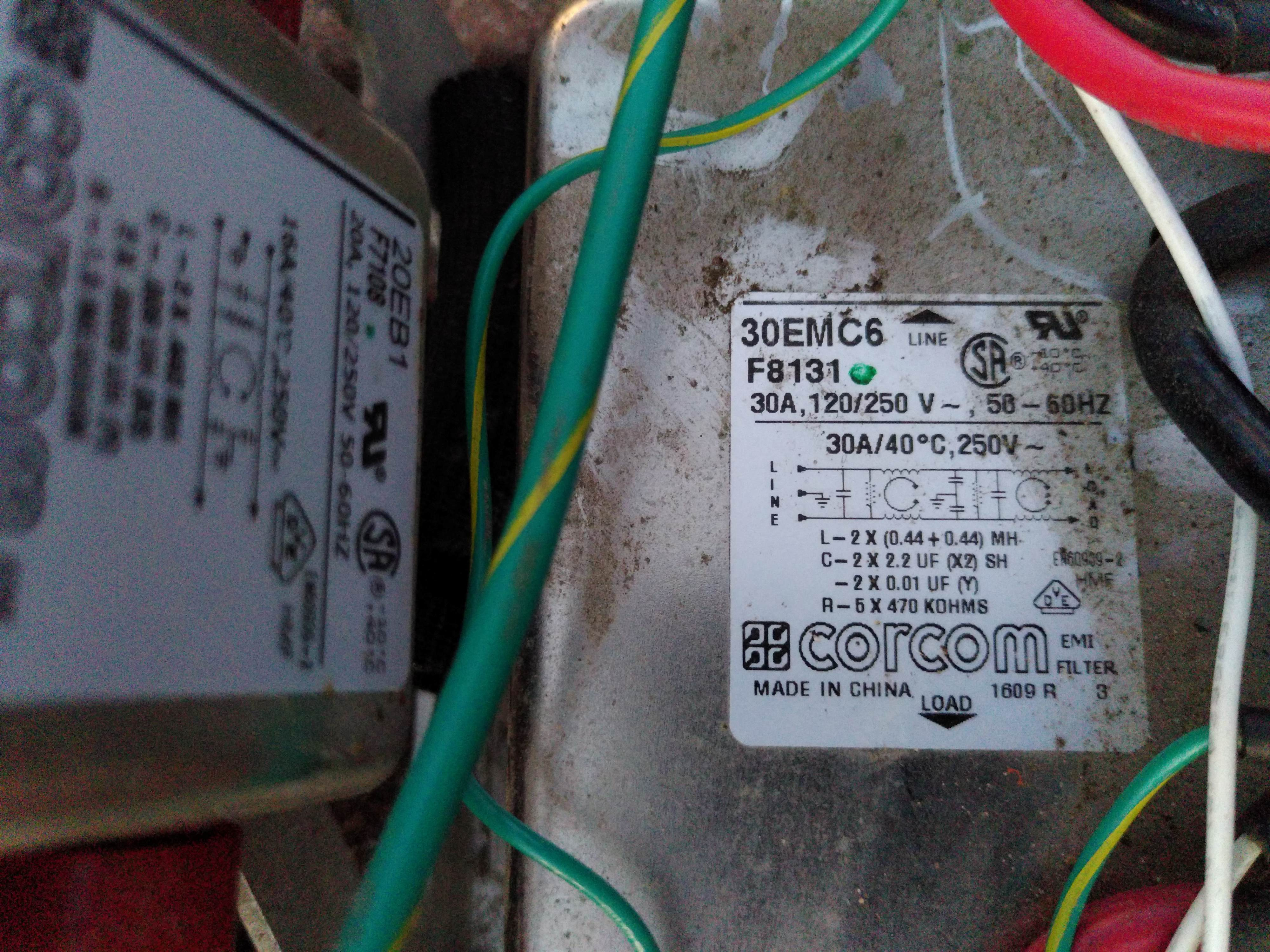

Seit EZ besitzt sie einen Charge Tank und ich hoffe die Installation hat nicht Zero vorgenommen sondern der Händler da die Montage schon recht abenteuerlich mit Teilen aus der Restekiste (Kabelquerschnitt in reihe variieren) den Eindruck vermitteln.
Wenn die Zero wieder funktioniert und die Akkudaten entsprechend ihres Alters noch gut sind würde ich gerne auf Typ2 Stecker umrüsten.
Der Charge Tank verfügt über zwei Netzfilter kann ich diese getrost entfernen? Soll damit die Zero vom Netz geschützt werden oder das Netz (emv) von der Zero?

Netzfilter bitte drinlassen! Störungen können das BMS völlig aus dem Häuschen bringen, so dass es den Schütz aufreißt während dem Laden, und selbiges dann unterbrochen wird, mit erhöhter Schützalterung wegen Öffnen unter Last...

Warum sind da zwei verschiedene Filter verbaut worden? 20A und 30A
Als Hersteller würde ich mich auf nur einen Filtertyp festlegen wollen.

Über den großen Filter laufen beide Ladegeräte und der Kleine ist nur für das Zusatzladegerät

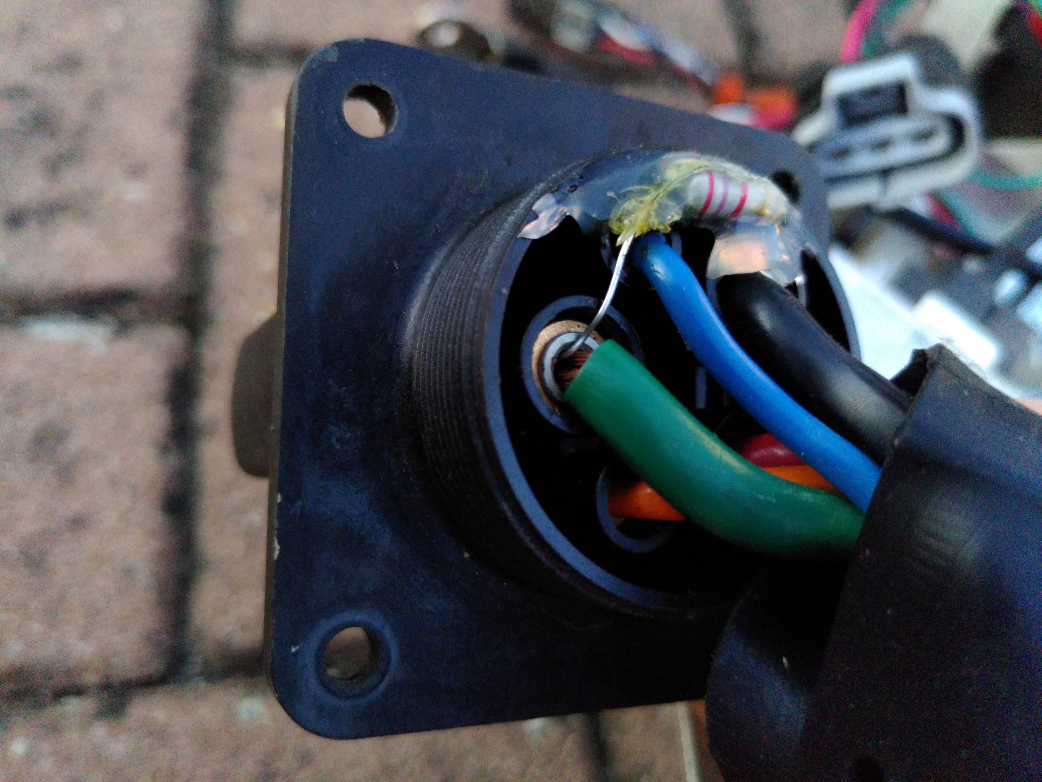

Die ganze Inst. mit “Pulldown Widerstand “ im Typ1 Stecker gegen Funkenflug, Flachsteckhülsen ohne Endkappe dafür mit Schrumpfschlauch ,PE und Kl31 am gleichen Massebolzen und fast jede Steckverbindung ohne Dichtung mit Fett geflutet ist das wirklich Serie oder Improvisation?

Ist denn nur der Chargetank schlecht verkabelt, oder auch die andere Verkabelung, die definitiv vom Werk gemacht wurde?

Mit einem c evo. kann du das Motorrad nicht vergleichen habe selber einen.
Die Kabelschuhe mit den Gelben ,Roten und Blauen Hülsen sind hier völlig normal
