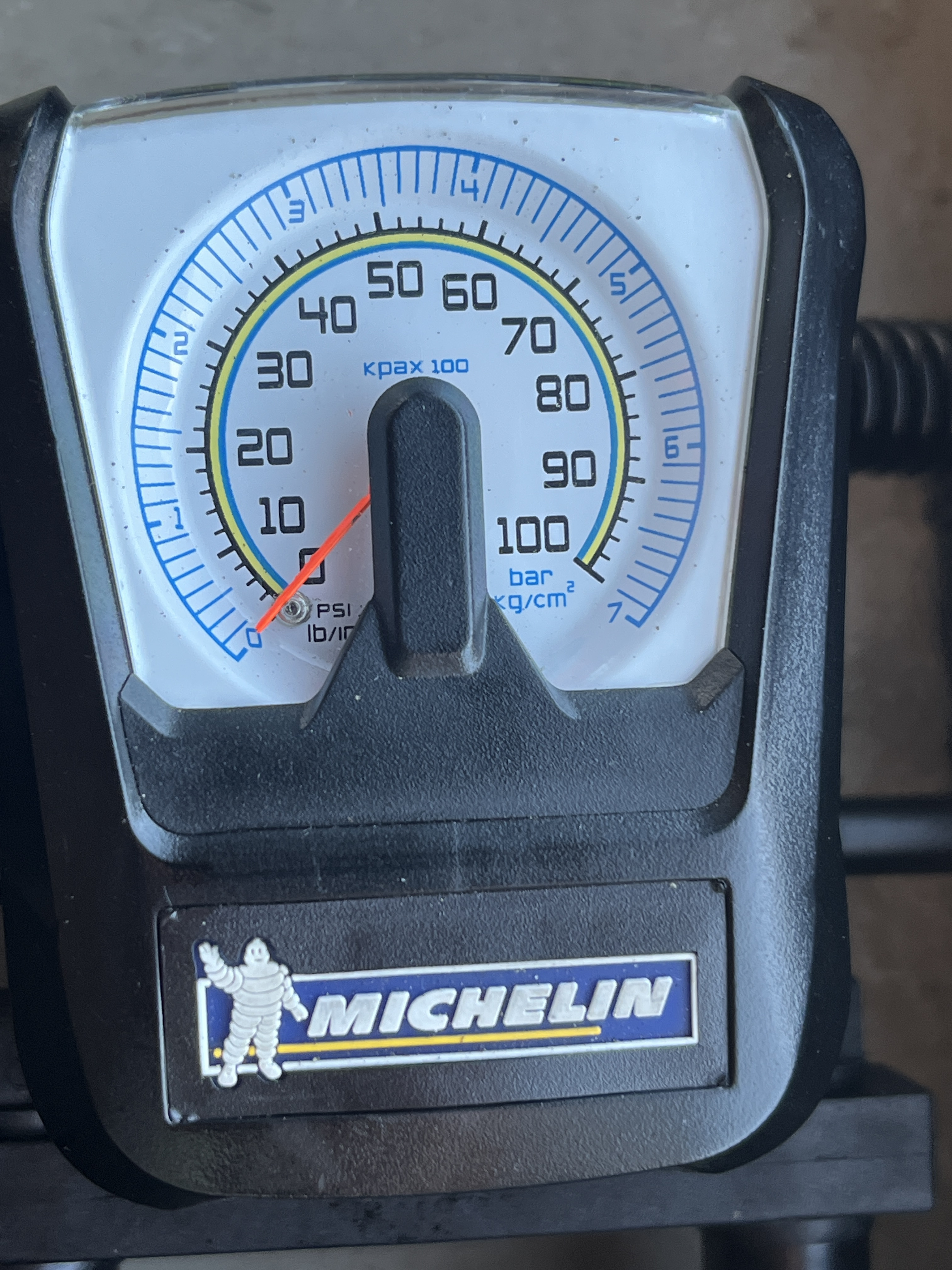

Holla die Waldfee, meine schöne Reifenluftpumpe von Michelin hat mich jetzt viele Jahre derart gefoppt, dass ich mit viel zu geringem Reifendruck rumgefahren bin :shock:
Denn die bar Skala ist hell-blassblau außen rum und bei entsprechendem Licht fast nicht zu sehen, vor allem nicht wenn die Pumpe vor mir auf dem Boden steht. Daher habe ich mich an den zweistelligen Zahlen orientiert, die natürlich pound per square Inch (PSI) anzeigen. Daher bin ich statt mit 2,8 und 3bar mit nur mit 1,8 und 2bar gefahren :o
Das ist jetzt ein viel härteres Abrollen, sollte aber den Verbrauch etwas senken, den Verschleiß vielleicht anders verlaufen lassen, und die Fahrpräzision womöglich auch verbessern, denn ein weicher Reifen wabbelt mehr rum.
Ich bin untröstlich :oops:
Hier noch die Skala in gut beleuchtet und lesbar:

Was ich mechanisch noch lösen kann mache ich mechanisch. Daher habe ich auch noch ein konventionelles Fahrrad ohne E-Unterstützung :lol:
An der Tankstelle habe ich vorhin noch die Bestätigung geholt, dass die hell-blassblaue bar Anzeige meiner Fußpumpe korrekt anzeigt, und einen Euro als Dankeschön eingeworfen. Die haben tatsächlich eine kleine Geldkassette mit Schlitz versehen und an der Reifendruckanlage angebracht, plus die Kosten für das System pro Tag vorgerechnet (3€ nochwas pro Tag) :D
Und Reifendruck-Sensoren nachrüsten werde ich sicher nicht. Ich merke sofort zu geringen Reifendruck wegen den diversen negativen Wirkungen aufs Fahrverhalten (wenn eine Bösewicht mal Luft ablassen sollte :evil: ), und prüfe regelmäßig, um ein Gefühl für den natürlichen Druckverlust über der Zeit zu bekommen. Reifendrucksensoren sind eine weitere Sache, die Defekt werden kann, ohne wirkliche Not.

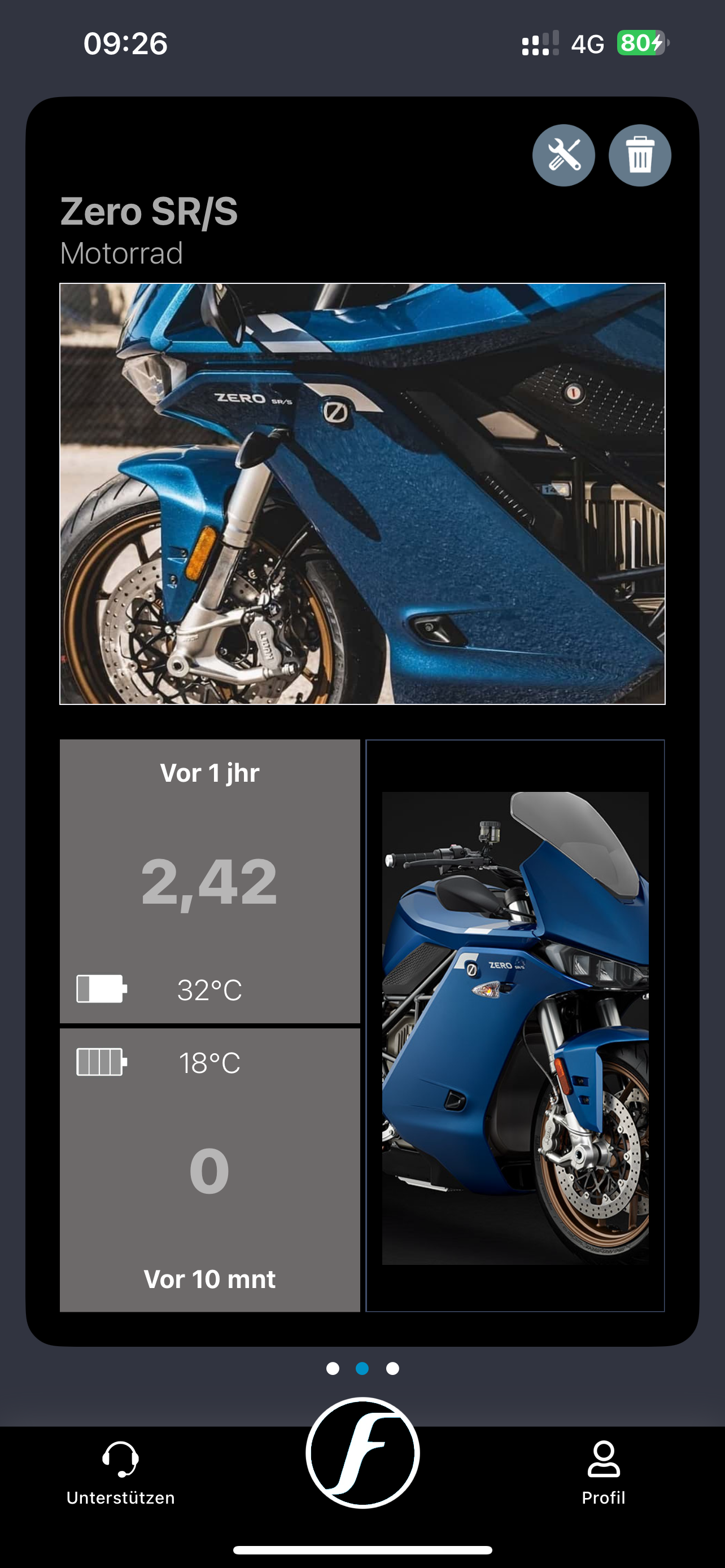

Ich hab mir genügend Reifen kaputtgefahren, weil ich beim Prüfen des Luftdrucks zu schlampig war und einen schleichenden Plattfuß nicht mitbekommen habe.
Sind übrigens die Fobo. Hab ich auch auf der blauen SR/S und dem Segway.
Und jetzt beim Campen sind die eingebauten Thermometer auch ganz praktisch. Einziger Nachteil ist das etwas umständlichere Aufpumpen, da man da noch so eine Kontermutter hat, die im Weg ist. Es reicht aber diese mit den Fingern festzuziehen.

Genau sind die Fobo. Wirklich Top. Habs auch nur Handfeste drauf gemacht damals.
