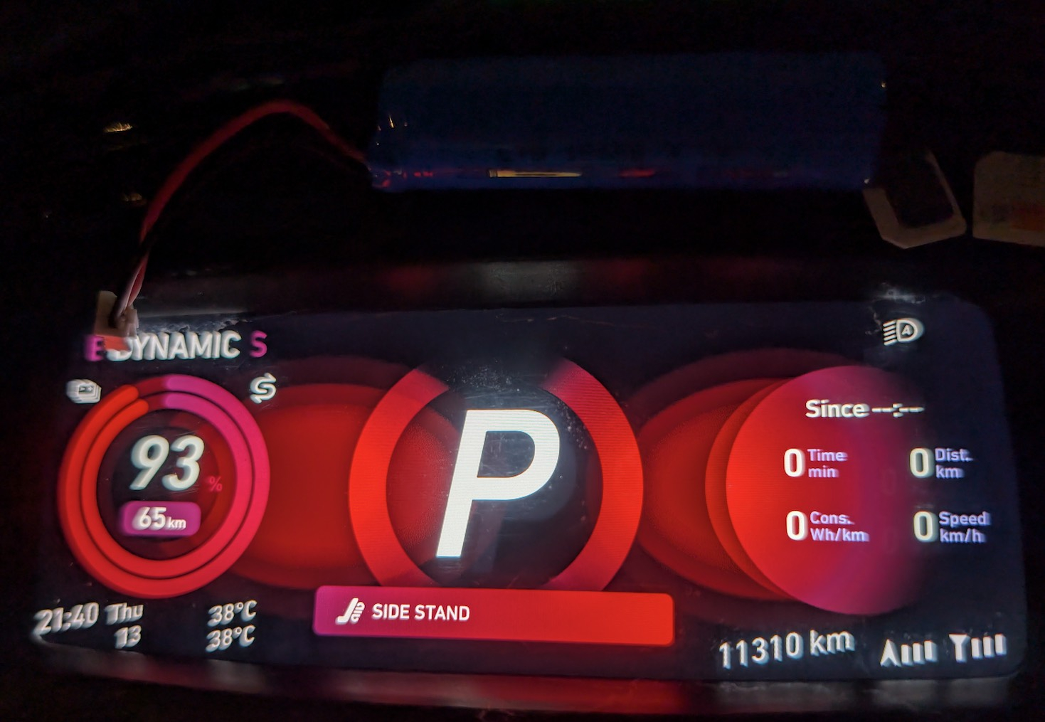

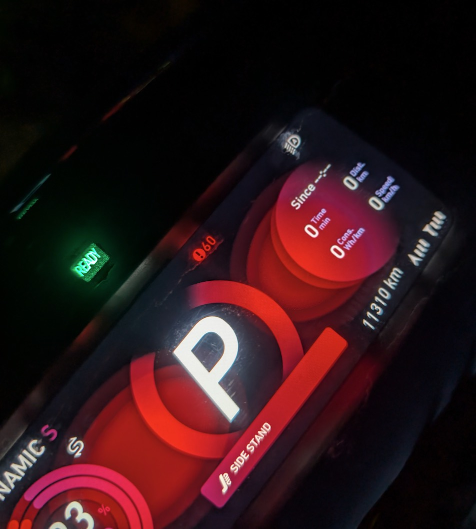

Für die EVO/100 Roller habe ich einen Firmware Patch für die ECU gebaut, welches den Fehler 60 und das zyklische Senden der Modem Nachrichten unterdrückt.
In den zyklischen Modemnachrichten ist der Wetterbericht, die Pfeilnavigation und die Restkilometer enthalten. Diese sende ich nun mit meinem eigenen Telemetriemodul ( viewtopic.php?t=49386 ). Die beiden Wetter Temperaturanzeigen sind nun jeweils die höchste Temperatur jeden Akkus und die Restkilometer eine dynmaische Restreichweiten Berechnung anhand des Fahrstils/Verbrauch und übriger Kapazität der Akkus.
Vorher: Nachher: Habe den Akku ausgebaut und man sieht die Original SIM und die O2 SIM die ich verwendet hatte, um den Fehler zu unterdrücken.
