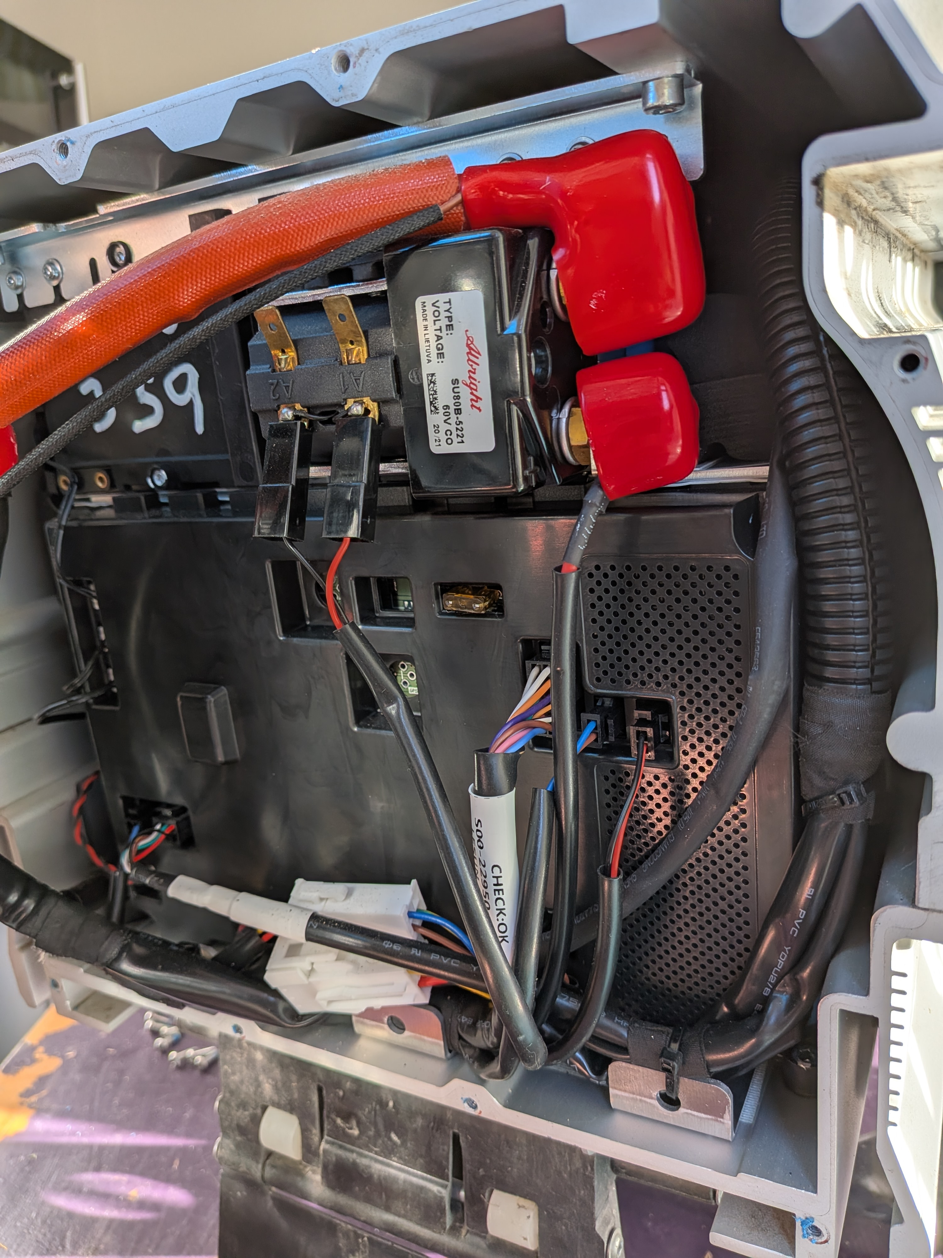

bin auch vom Problem "Akku lädt nicht, nicht im Silence, nicht außerhalb, LED-Ring leuchtet beim Laden, Fahren geht auch, beim Laden werden nur 3W aus AC gezogen" betroffen.
Das vielleicht besondere in meinem Fall (der eigentlich nicht meiner sondern der meiner Mutter ist, denn es handelt sich um ihren Silence): der Roller ist ein S01 Basic mit 4,1kWh. Der Roller wurde vor gut 3 Jahren gekauft, in einem Autohaus weit weg, neu, für 2000€ - es waren wohl Überbestände, die der Händler irgendwo her bekommen und verscheuert hat.
Das Problem trat auf nach einer Fahrt bei großer Hitze und über einen Feldweg mit vielen Hubbeln. Ob eine Erschütterung (oder die Hitze) eine Notabschaltung ("Event") verursacht hat? So richtig vorstellen kann ich es mir nicht, auch nahezu 40°in Südbrandenburg sind für spanische Verhältnisse sicher nicht ungewöhnlich heiß und wenn meine Mutter meint der Weg sei sehr holprig gewesen würde ich das nicht überbewerten - sie geht auf die 70 zu und fährt doch ziemlich gemächlich. Dennoch kann ich so ein Event als Abschaltgrund nicht ausschließen. Leider auch nicht diagnostizieren.
Habe den Akku auf gemacht, die 5A Sicherung geprüft (i.O.), selbige eine halbe Stunden draußen gehabt (Resetversuch), die fliegende Sicherung geprüft (i.O.), das Relais / Schütz, welches am Deckel angeschraubt ist, geprüft: es zieht an, wenn ich 12V anlege, aber es erhält keine 12V Steuerspannung, wenn ich das Ladekabel an den Akku stecke.

Für die Interessierten im Anhang noch ein Bild von einem "Basic" Akku.

Alle Stecker abziehen, den schwarzen Deckel abnehmen (2 x je eine kleine Schraube in der Ecke) und dann die 15 Kreuzschrauben losmachen und die Zellverbinder hochbiegen. Da ist überall Saft drauf. Also vorsicht mit Metallwerkzeug. Das Problem ist nicht die Spannung, sondern die Ströme die bei einem Kurzschluss fließen können.
Die Stecker sind vertauschungssicher. Mach trotzdem lieber vorher Bilder.

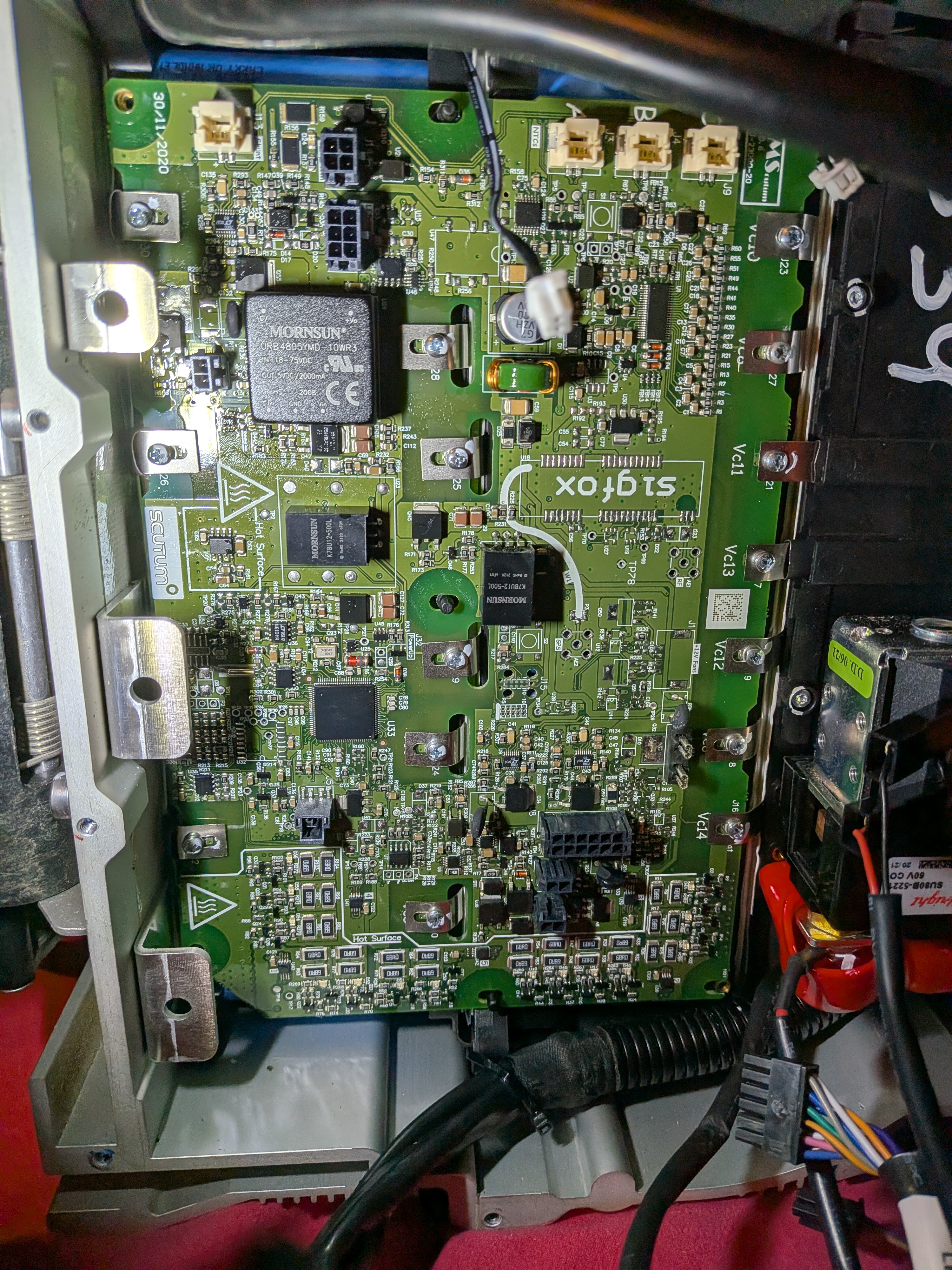

Die Wandler - zumindest der für 12VUI, und ich denke der andere ist der gleiche - sind Dreibeine, Eingang, GND, Ausgang, soweit ich erinnere sog. 78xx kompatible. Kein Enable.
Der Wandler für das Laderelais hat Spannung wenn das Ladegerät unter Strom steht. Ob die direkt vom Ladegerät kommt oder erst vom BMS freigeschaltet wird, wenn geladen werden darf (Stichwort Inhibit-Flag), weiß @Herve21 vielleicht genau. Sollte im Bereich > 40 Volt liegen. Nix 3,3 oder 5
Die wichtigste Frage ist: Wurde schon ein Ersatzwandler gekauft? Und wenn ja welcher? Die Specs sind schon speziell, ich habe noch keinen guten Ersatz gefunden. Im sehr guten Beitrag weiter oben, mit Bild wo erklärt wird welcher Wandler für die Ladung und welcher für die Telematik zuständig ist, wurde einer genannt.
Die Leuchtsignale haben mit der Lademöglichkeit nichts zu tun. Der am Schluss statisch stehende Teilring ist in seiner Größe proportional zum Ladestand. Bei 26% sollte es also etwa ein Viertel sein.

So wir haben Dreibeine gefunden. Das im Beitrag weiter oben gezeigte Dreibein, welches für die Ansteuerung des Relais verantwortlich ist, hat auf dem rechten Pin kontakt zum braunen Relais-Ansteuerungs-Kabel (wenn der Stecker braun / blau von der Relaisansteuerung wieder auf die Platine gesteckt ist
). Also wird es genau dafür sein (auf dem Foto von mir ist es das, welches Kopf steht).
Dieser DCDC wird nun getauscht. Wir haben es nicht gewagt mit offener Platine alle Stecker wieder dran zu machen und zu messen. Ich hoffe nun einfach, dass besagter Wandler der Übeltäter ist. Getauscht wird gegen Traco (weil hier so hoch gelobt), aber gegen ein dem Mornsun K78U12-500L vergleichbares Produkt, ein Traco TSR 0.6-48120WI. Der hat ebenfalls drei Pins (ist also nicht galvanisch getrennt), ebenfalls nominal 48V Eingang (laut Datenblatt 17V - 72V), 12V Ausgang, nur statt 500mA hat er 600mA Leistung. Die leicht höhere Ausgangsleistung wird wohl kein Problem darstellen - oder wird es dann auch heißer? Reichelt bietet den für knapp 15€ - die nebst Versand sind mir den Versuch wert.
Nächste Woche kann hoffentlich gelötet und berichtet werden. Mein Kumpel meinte schon mit dem Lack da drauf wird es ... naja, aben nicht leichter als ohne Lack. Aber er will es wagen.
