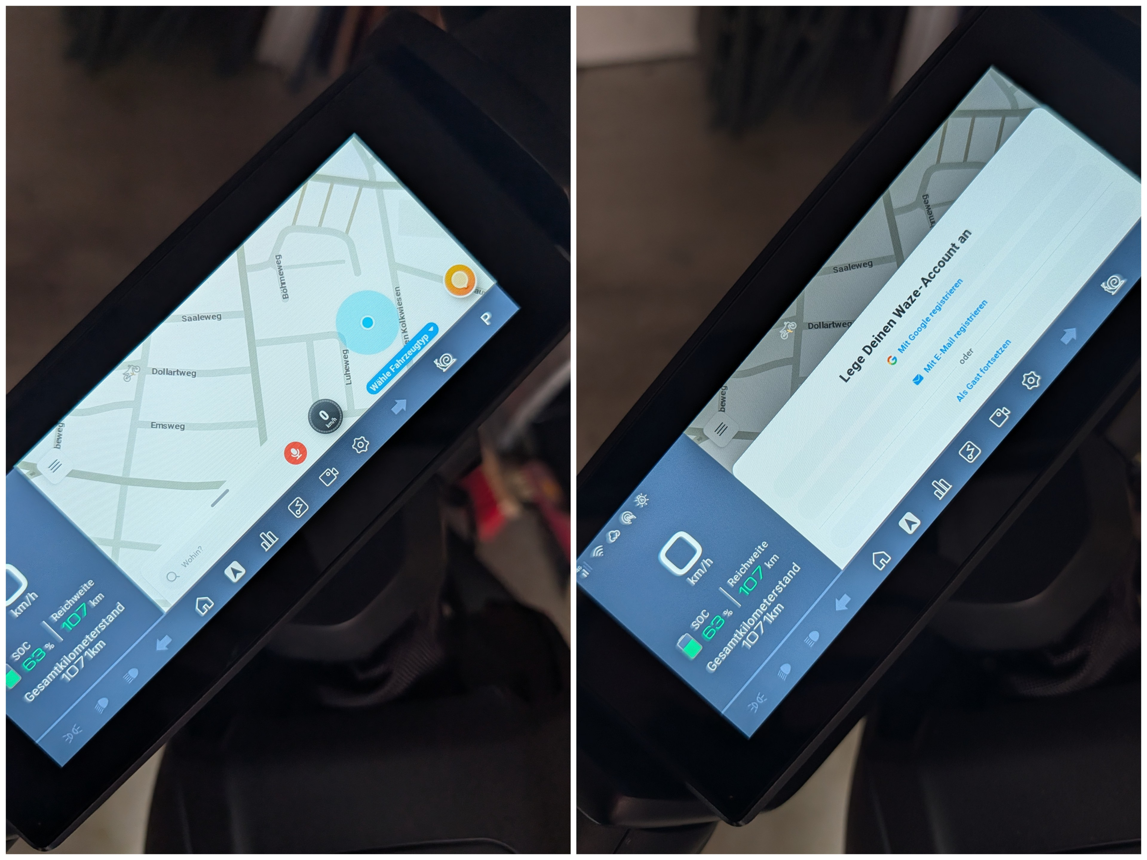

Re: Naxeon: Navigationssystem
Moin
Update gemacht - sieht die Oberfläche leicht anders aus, andere Schrift will ich meinen und etwas mehr Anzeigen auf der Startseite...

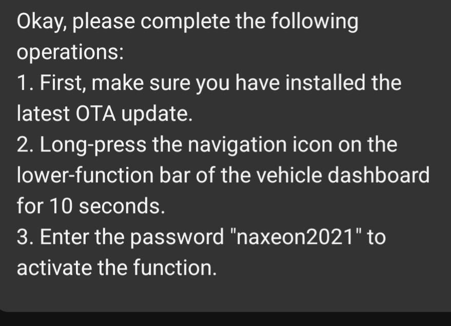

Aber ich habe dann auch den Tipp mit dem Reset der Navi gemacht...
Es tat sich was!
Das Waze hat sich neu gestartet - ist wohl das Naviprogramm...
Ob es was bringt ahn ich nicht, weil er direkt nach nem Account fragt und ich keine weitere Testzeit hatte...

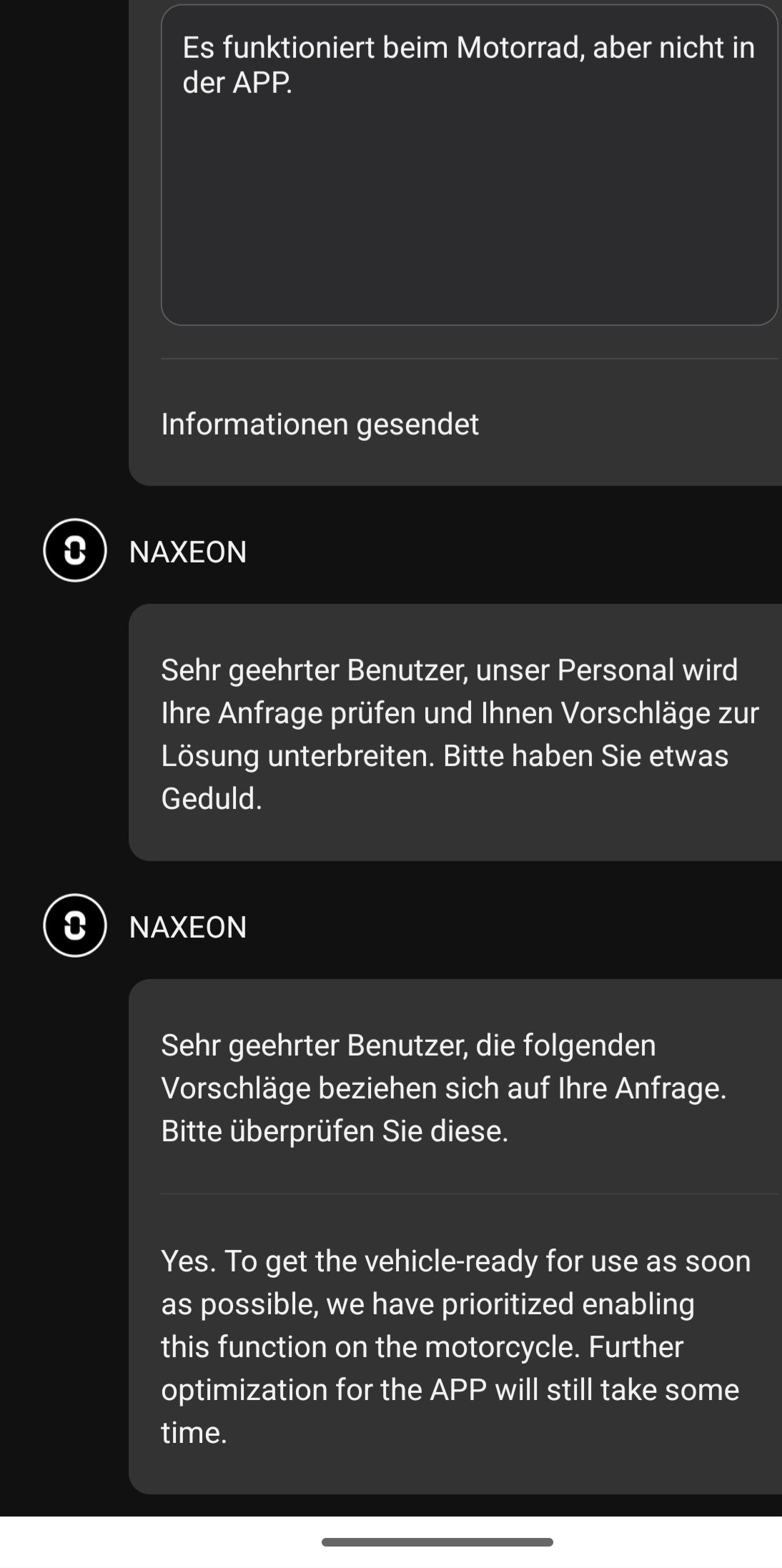

Auf der App ist aber noch alles dunkel
Es tat sich was!
Update gemacht, mit Passworteingabe, aber läuft nicht.
