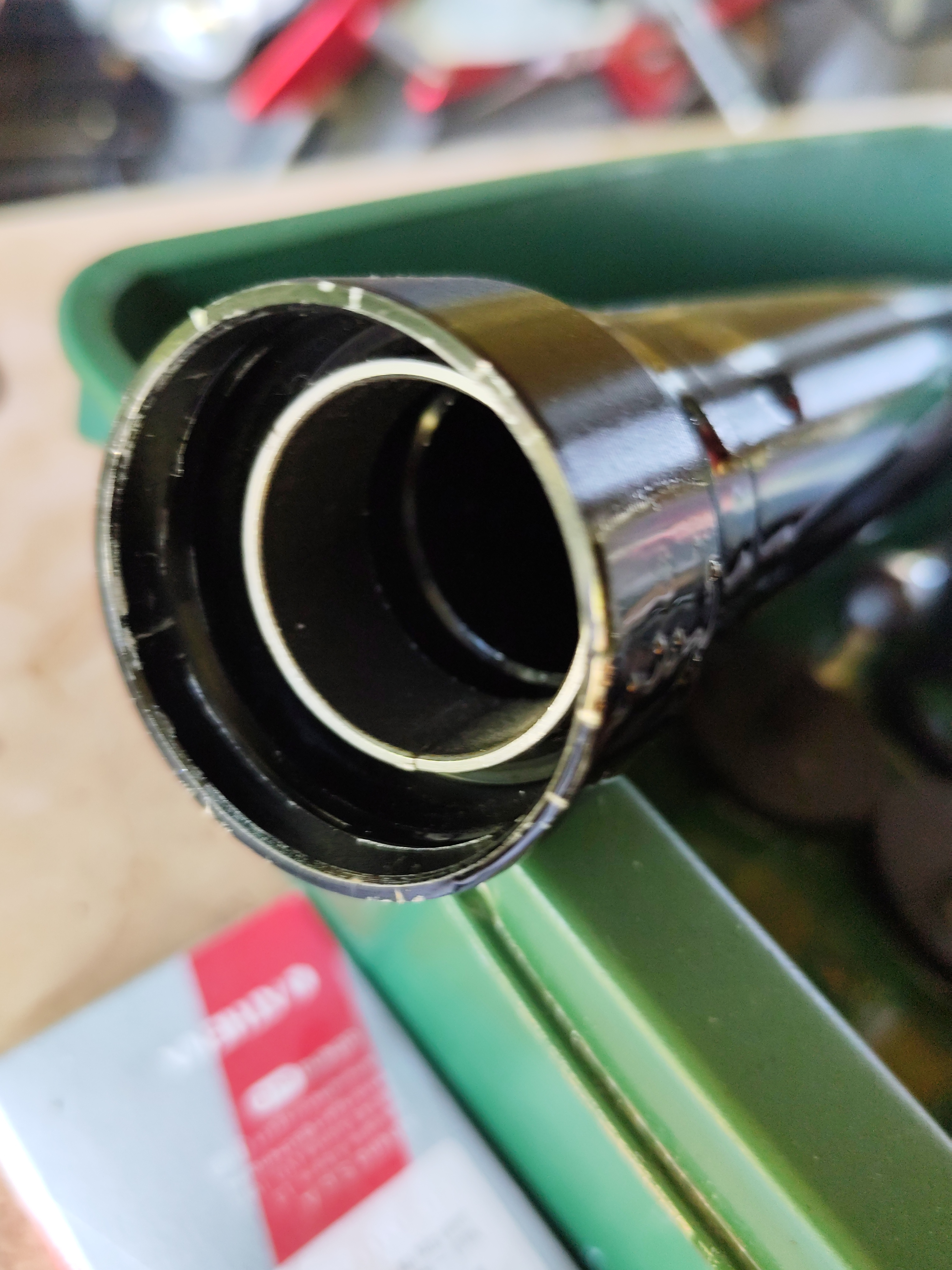

Die Gabeln sind zerlegt, jedoch sind die Draht- Sprengringe hin.
Weiß jemand wo ich diese herbekomme, da bei den Ersatzteilverändernde nur nach Motorrad - Bezeichnung gelistet sind und die Odin in sämtlichen Bezeichnungen nicht gelistet ist.
Zum anderen welche Gabel würde noch bei der Odin passen?
Schöne Grüße

bilder und maße?

Hallo
Ja Drahtsprengringe, 1,5 mm dicke, hab nur das Außenmaß im Kopf 50 mm Durchmesser, innen muss ich morgen messen.

Hallo
50mm Durchmesser innen , der Ring ist total verbogen

Hast du eine Idee welcher Sprengring passt?

nicht direkt, könnte von honda oder kawasaki passen...aber von den großen maschinen, nix e-zeug
ich weiß was du meinst, habe letzten sommer die simmerringe an meiner gpz900r gewechselt, deswegen fragte ich ja.
einfach mal bei amazon oder ebay suchen, kaufen und anpassen wenn nötig, oder aus ner drahtschlinge selber basteln, ist kein hexenwerk und es muß auch nicht halten, nur fixieren. (evtl. kleiderbügel, wenn die drahtstärke passt?)

nachtrag: ein gr0ser seegering tut es auch, haben eh einige roller drin anstatt nen draht
