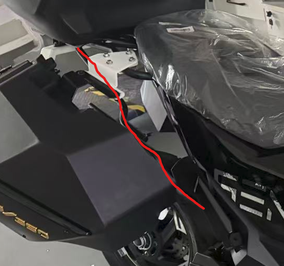

MEroller hat geschrieben: Di 1. Sep 2026, 22:38 …fällt auf, dass es… auch noch zwei Rohre links und rechts runter zu den Sozius-Fußrasten gibt
Fällt mir sehr schwer, das auf dem Bild eindeutig zu erkennen. Aber das wäre zumindest nicht ungewöhnlich, da die Aufnahmen der SoFuRa bei vielen Heckträgern als Ankerpunkte genutzt werden
So etwa dürfte der Verlauf sein, mit vielen Biegungen, was das Rohr aber biegeweicher macht, da es ja auf Druck belastet wird:
Und was das Klemmblech angeht, wie gesagt sind das Bilder aus der Entwicklungswerkstatt. Ob das dann wirklich so wird steht auf einem anderen Blatt...
