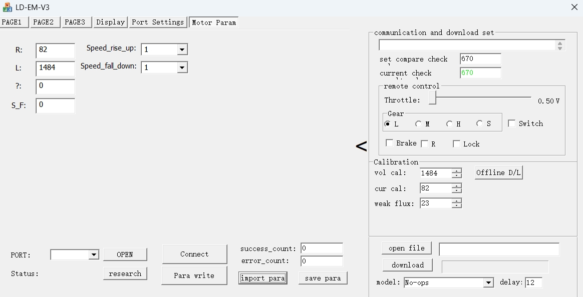

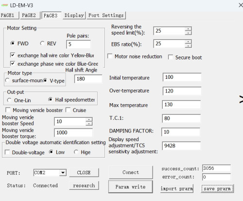

Die neue Software hat jetzt eine "erweiterte" Beschriftung und einen weiteren Reiter.
Ich hab jetzt mal beide Versionen verglichen - eventuell bietet diese uns jetzt neue Möglichkeiten der Einstellungen. Die jeweiligen Settings wurden ja teilweise umbenannt bzw erweitert - wie auf PAGE2 im Bereich Three-Speed

Würde ja zu gern wissen, für was die zusätzlichen Parameter gut sind. (R und L scheinen nur die Werte der Calibration zu sein.) Ja, schön ist, dass man zu den bisherigen Parametern eine Direkthilfe auf Page 1 ("Tip") aktivieren kann.
Leider fehlen in dieser Version auch wieder die Temperaturparameter, welche man z.B. in der Version von https://VIN.FAST.ID.VN finden kann.

Re: Seat Mo mit Votol EM150/2 die Einstellungen
und die Tooltips atmen noch deutlich chinesische Grammatik und Satzbau (vermute ich mal, ich habe davon keine Ahnung) und beziehen sich teilweise noch auf die alten Bezeichnungen ("hige"erzgebirge hat geschrieben: So 6. Sep 2026, 08:50 Die jeweiligen Settings wurden ja teilweise umbenannt bzw erweitert - wie auf PAGE2 im Bereich Three-Speed![]()
PAGE1: "Regenerative(A)". Ich hatte noch nie eine Änderung des Verhaltens hier bemerkt. Verstehe ich jetzt so, als dass hier das Limit dessen eingetragen werden sollte, was der Motor rekuperieren darf, ohne dass das BMS überfordert wird. Das würde ich bei Silence mit zu den offenbar aktiv beeinflussten Parametern zählen, denn die Rekuperation wird ja je nach "Gang" unterschiedlich stark und bei vollem wie bei kaltem Akku vom Roller ganz "abgeschaltet". Default sind 170 und bei den Plus-Varianten 230 Ampere - was keinen Sinn ergibt, denn die Akkus beider Modelle sind absolut gleich, und die Werte erscheinen mir auch extrem zu hoch.
PAGE2: Ahhh! Links oben der "Max Current(A)", der für den SPORT Modus gilt und auf den sich die prozentualen Reduzierungen für ECO und CITY beziehen, wie sie nun rechts im "Three-speed" Block benannt sind.
Downhill brake heißt nun "Constant speed", auch verständlicher. Die Drehzahl wird aktiv begrenzt. Die "Max. limited RPM" gilt global und für die drei "Gänge" die prozentualen Angaben im "Three-speed" Block.
PAGE3: Throttle statt Hall fault ergibt auch plötzlich Sinn.
PORT SETTINGS: chin.+engl. zusammen verbessert die Lesbarkeit nicht gerade
Die "JTCK"-Einstellung heißt statt "53:Ext_temper.." nun "53:B3380". 3380 steht für die Materialkonstante (B) in Kelvin, sie sagt etwas über die Widerstandsänderungen des NTC bei von 25 °C abweichenden Temperaturen aus - falsche Kennwerte ergeben falsche Messwerte. Auch "52:KTY84_150" bezeichnet nun klar den Typ PTC, mit dem der Votol von Haus aus umgehen kann, gut zu wissen.
