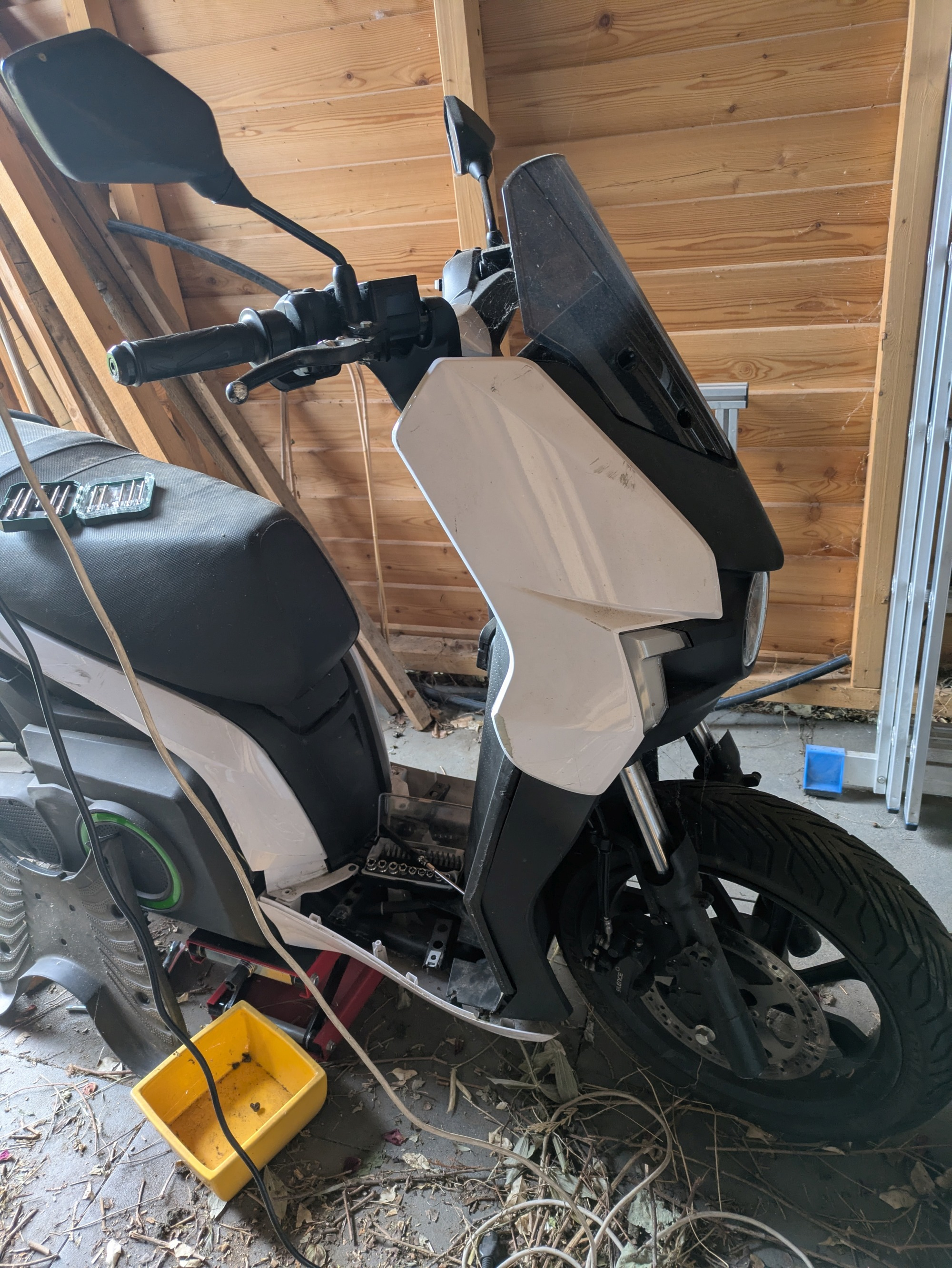

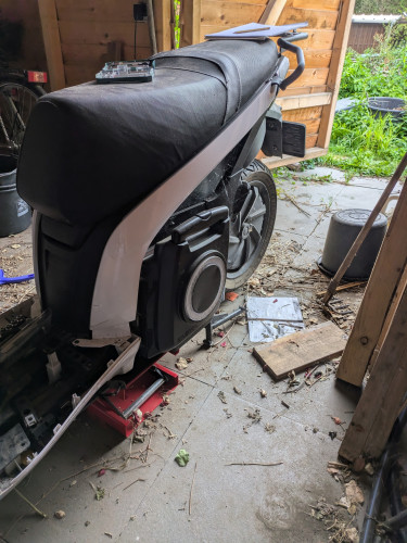

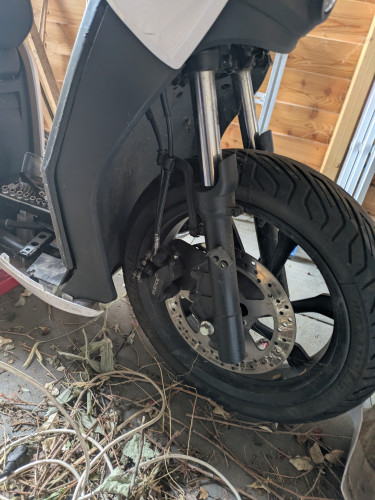

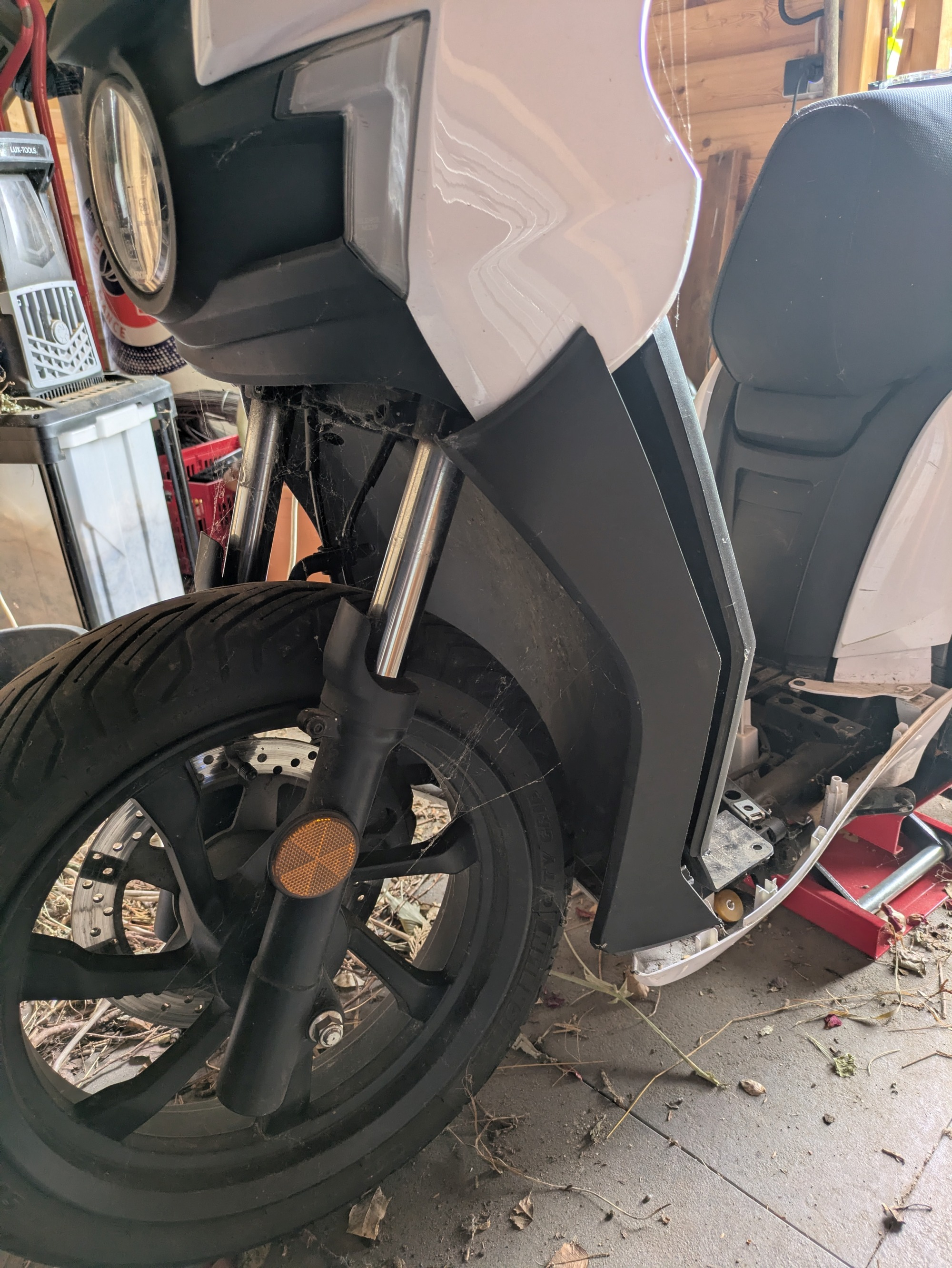

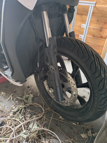

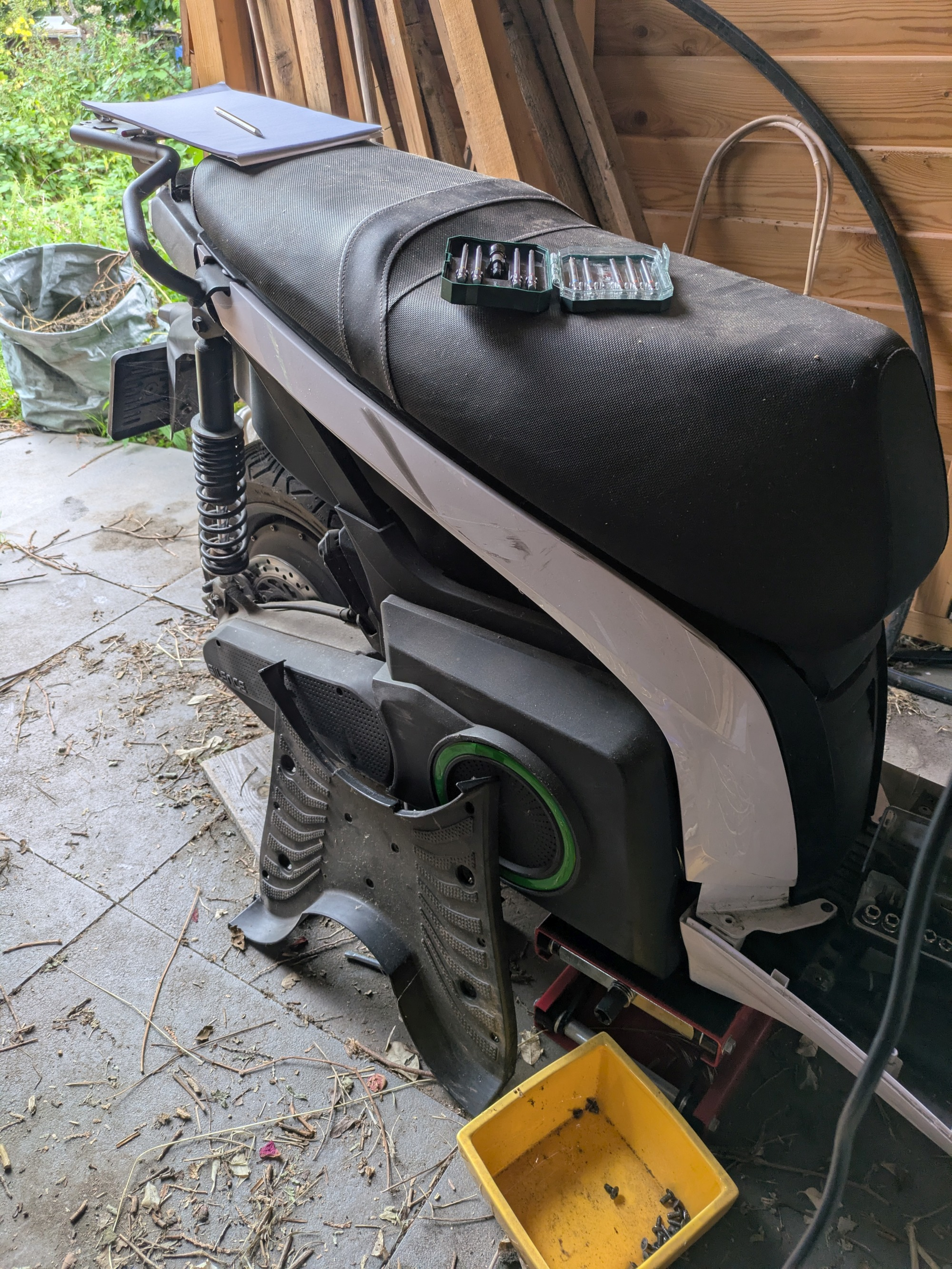

Jetzt habe ich Bilder. Schrammen am Kunststoff,
Ein Federbein steht falsch und dadurch das Rad an der Verkleidung.
Einige Teile der Verkleidung habe ich demontiert, da sind Befestigungen gebrochen (kann man kleben).

na, so schlimm sieht das ja nicht aus.
die federbeine sind halt nicht synchron, das ist alles, vielleicht läst sich das wieder hinbiegen wenn man die gabelbrücke aufschraubt.
ansonsten sehe ich nicht viel vom rahmen, daber das sollte kein problem sein was zu sehen wenn die verkleidung weg ist.
ansonsten: neue gabelbrücke, 2 federbeine, kotflügel und die verkleidung teils ersetzen, teils kleben und teilackieren.
vg
