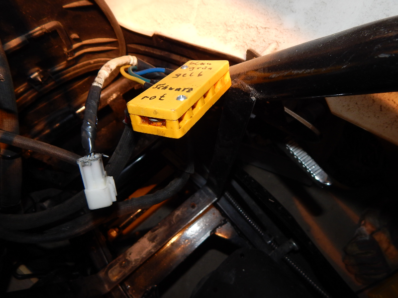

So, jetzt hab ich mal ein Bild von den Anschlüssen vom Controller und vom Roller. Die dicken Kabel sind beschriftet.
Kann jemand was damit anfangen?

Bisher ist es China Standard:
Dicke Kabel:
rot = +48V von Batterie
schwarz = 0V von Batterie
blau = Motorkabel
grün = Motorkabel
gelb = Motorkabel
dünnes Kabel:
5-poliger Stecker
rot = +5V vom Controller
schwarz = 0V (Masse) vom Controller
blau = Hallsensor
grün = Hallsensor
gelb = Hallsensor
3- poliger Stecker
vom Drehgriff zum Kabel
1 Kabel 48V vom Zündschloß zum Controller.
Foto vom Controller (Abmessungen) wäre interessant.

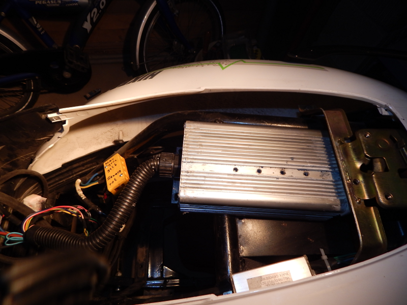

Hier mal ein Bild vom Controller, da müsste ich doch den zur Not (wenn der originale wirklich so schnell nicht mehr lieferbar ist) angeschlossen bekommen, oder?

Steht vielleicht etwas auf dem kaputten Controller drauf? Woher weißt Du eigentlich, dass der Controller kaputt ist?
Gockel02
Re: Wer weiß Rat
Es sind einige Teile durchgebrannt, es steht nur QS4830
drauf. Der Controller ist nirgendwo lieferbar. Vielleicht guckkann man ihn noch reparieren?

QS4830 ist ein 48V 30=3000? 3000W Controller. QS steht für Quanshun motors. Frage wie lang, wie breit, wie hoch ist der defekte Controller, ohne Fußwinkel gemessen?

Die Länge ist 21 cm, die Breite 11 cm und 6 cm hoch.
Eine vergleichbarer Controller ist ebenfalls nicht lieferbar

Ich habe Vito von qs-motors eine email geschickt. Hoffe, dass er helfen kann.
- Beiträge: 6639
Re: Wer weiß Rat
Vito Ho von qs-motors hat sich bei mir per email gemeldet. Er hätte gern die Motornummer und das Controller model - QS4830 hatte ich ihm schon genannt. Vielleicht steht ja noch mehr auf dem controller Typenschild?

Der Roller läuft wieder, dank einem Controller vom baugleichen Jonway.
