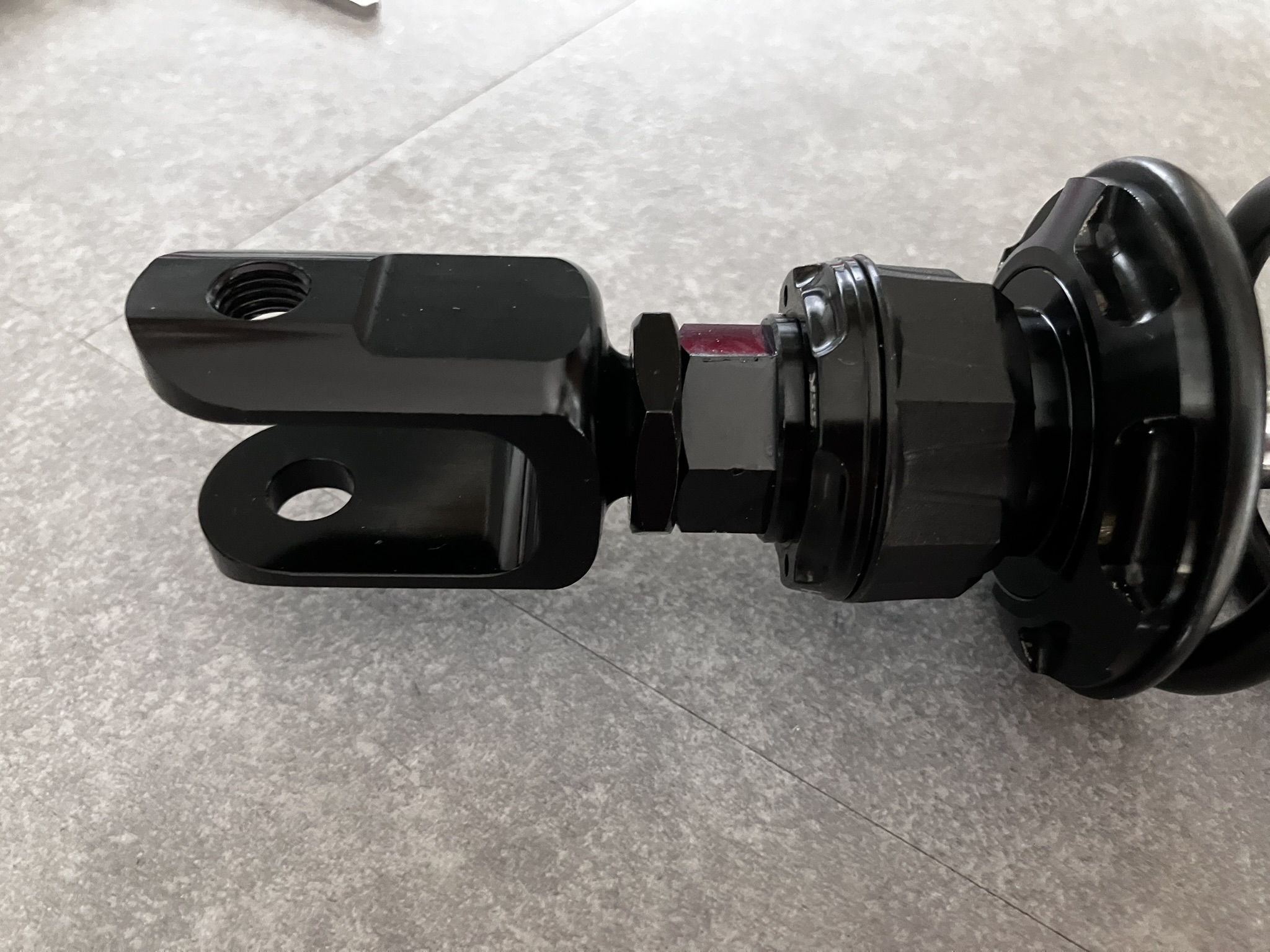

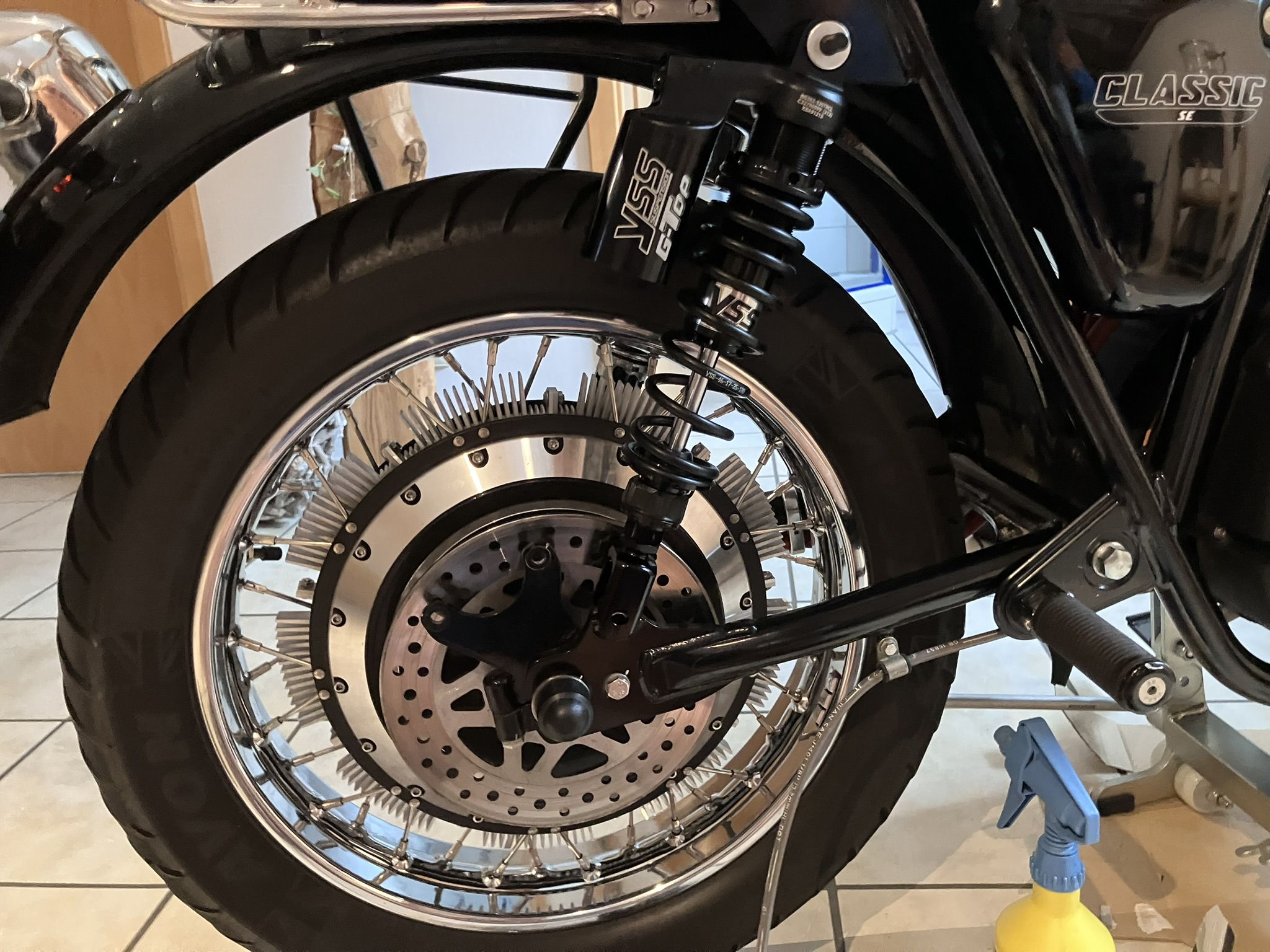

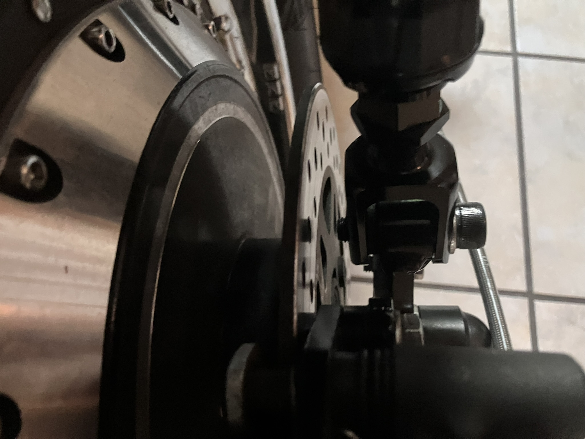

Ich habe die hier bestellten viewtopic.php?p=438042#p438042 Stoßdämpfer bei mir montiert. Bei der Bestellung hatte ich für die untere Aufnahme eine Gabelweite von 20 mm mit M10-Gewinde für Honda angegeben. Vom Lieferanten kam daraufhin eine Mail, die offenbar vom Hersteller weitergeleitet wurde.

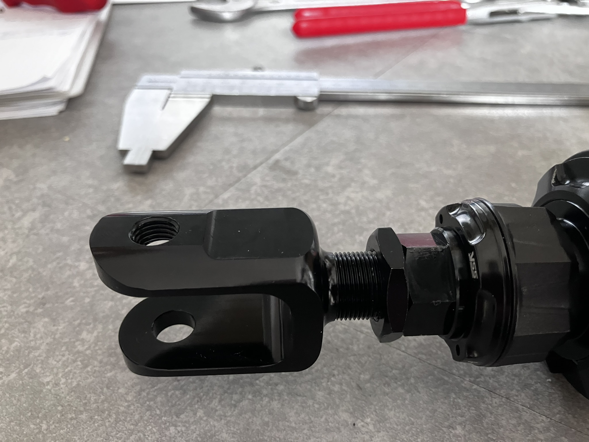

Nach der Lieferung musste ich die Stoßdämpfer zunächst auf die gleiche Länge bringen, da sie unterschiedlich lang waren, .
Die Länge lässt sich zwischen 335 mm und 345 mm verstellen.
Zug- und Druckstufenverstellung war auch irgendwo, aber nicht gleich eingestellt.
Außerdem musste ich feststellen, dass die untere Befestigung ein M10x1,25-Gewinde und nicht M10x1 wie bei den originalen Stoßdämpfern hat. Zur Montage werden also noch zwei Schrauben M10x1,25 mit 35 mm Länge und der Festigkeitsklasse 10.9 benötigt. Bei mir sind es 40 mm lange Inbusschrauben plus Unterlegscheibe geworden. Für die Montage des rechten Stoßdämpfers muss auch der Bremssattel demontiert werden. Ich empfand die Federung für mich (110 kg fahrfertig) noch als zu hart. Da ich sowieso nur solo und ohne bzw. mit wenig Gepäck mit der RGNT unterwegs bin, überlegte ich mir, Federn mit einer geringeren Federrate zu gönnen.
Anfangs waren 180 mm lange Federn mit einer Federrate von 17/25 verbaut. Ohne Vorspannung der Feder hat der Einstellring noch 12 mm Reserve, die als Vorspannung ungenutzt blieben.
Also bestellte ich mir noch ein Paar weichere Federn mit einer Federrate von 13/18 und 200 mm Länge. Der Einbau der längeren Federn in den Dämpfer wurde von einem befreundeten Mopedschrauber vorgenommen, da meine Federspanner zu groß waren.
Bisher wurden ca. 1.500 km mit den Stoßdämpfern zurückgelegt und diverse Einstellungen an der Druck- und Zugstufe vorgenommen.

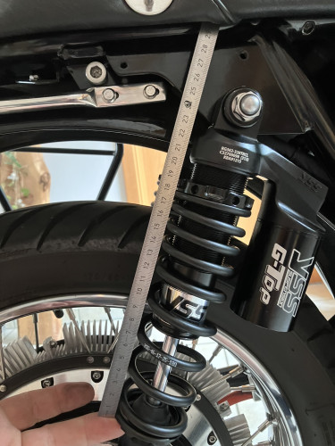

An das Thema mit den Stoßdämpfern bin ich im Nachhinein doch sehr blauäugig herangegangen. Der Hauptgrund war für mich das Nachwippen mit dem Originaldämpfer. Da dachte ich mir einfach nur: „Viel hilft viel“ schließlich müssten die zahlreichen Einstellmöglichkeiten und die progressiven Federn doch einen Vorteil bringen, nun bin ich damit allerdings doch etwas überfordert. Was auf jeden Fall besser geworden ist bzw. weg ist, ist das Nachwippen bei Bodenwellen.
Vergleichen mit einem Motorrad mit einem „Mittelmotor“ würde es doch nicht, denn der Radnabenmotor plus Felge und Reifen haben schon eine ordentliche Masse, die beruhigt werden möchte.
Deswegen kam ich auf die Idee mit den weicheren und längeren Federn.
Die härteren Federn mit 180 mm Länge wurden mit der Federrate 17/25 angegeben. Das macht in Summe 21 N/mm pro Feder. Die weicheren Federn sind mit einer Federrate 13/18 angegeben, was demnach 15,5 N/mm bedeutet.
Bei den härteren Federn musste ich 20 mm Vorspannung geben um auf einen "SAG" von ungefähr 1/3 des Federwegs zu kommen, was rechnerisch 420 N entspricht. Die weicheren Federn benötigen dazu gute 27 mm Vorspannung! Für die 27 mm Vorspannung wollte ich die ungenutzten 12 mm am Einstellring für die Vorspannung mitnutzen.
Zu meiner Schande muss ich gestehen, der Verstellbereich für die Vorspannung am Federbein hätte auch für eine 180 mm lange Feder ausgereicht.
Der Hub an dem Originalstoßdämpfer beträgt nach meiner Messung ca. 65 mm, beim YSS sind es nur 62 mm bis zum Gummipuffer, also kein längerer Hub.
Die Originalen Stoßdämpfer haben eine Länge von 340 mm. Da die Stoßdämpfer von YSS in der Länge verstellbar sind, hab ich sie auf 345 mm Länge eingestellt, mehr geht nicht. Damit ändern sich auf jeden Fall die Geometrie am Fahrwerk und minimal auch der Federweg.

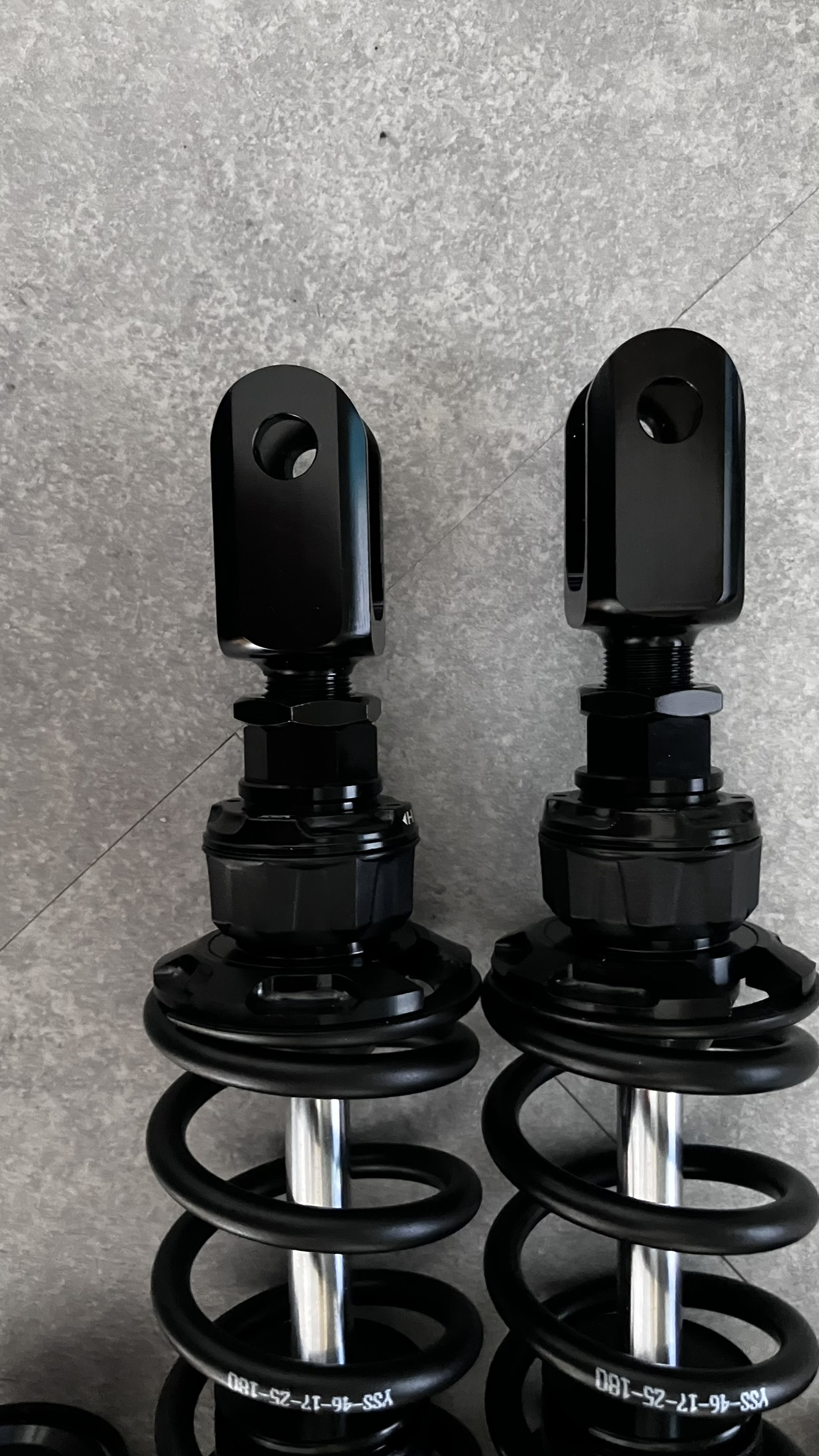

Mein Senf dazu: ich hab mich einige Zeit mit Olli per PN unterhalten und auch auf den YSS herumgedacht. - Die Dinger sind kein Vergleich mit dem Original und sicher auch ihr Geld wert.
Wichtigster Unterschied ist nicht nur die Qualität, sondern die Wartbarkeit: YSS hat in den unteren Preisregionen genauso "Einwegdämpfer" wie RGNT.
Die von Olli lassen sich bei YSS aufarbeiten.
Long Story short: ich habe nach gut einmonatiger reiflicher Überlegung beschlossen den RGNT Scrambler Federbeinen eine Chance zu geben und nicht meine Seele für die YSS in Zahlung zu geben.
Keine Ahnung ob das eine gute Entscheidung war. Im ersten Anlauf hat RGNT zwei gleiche Dämpfer anstatt links und rechts geliefert. Das eingeprägte Herstelldatum lässt auf Konkursmasse schliessen.
Ich werde berichten wenn ich ein passendes Pärchen habe.
