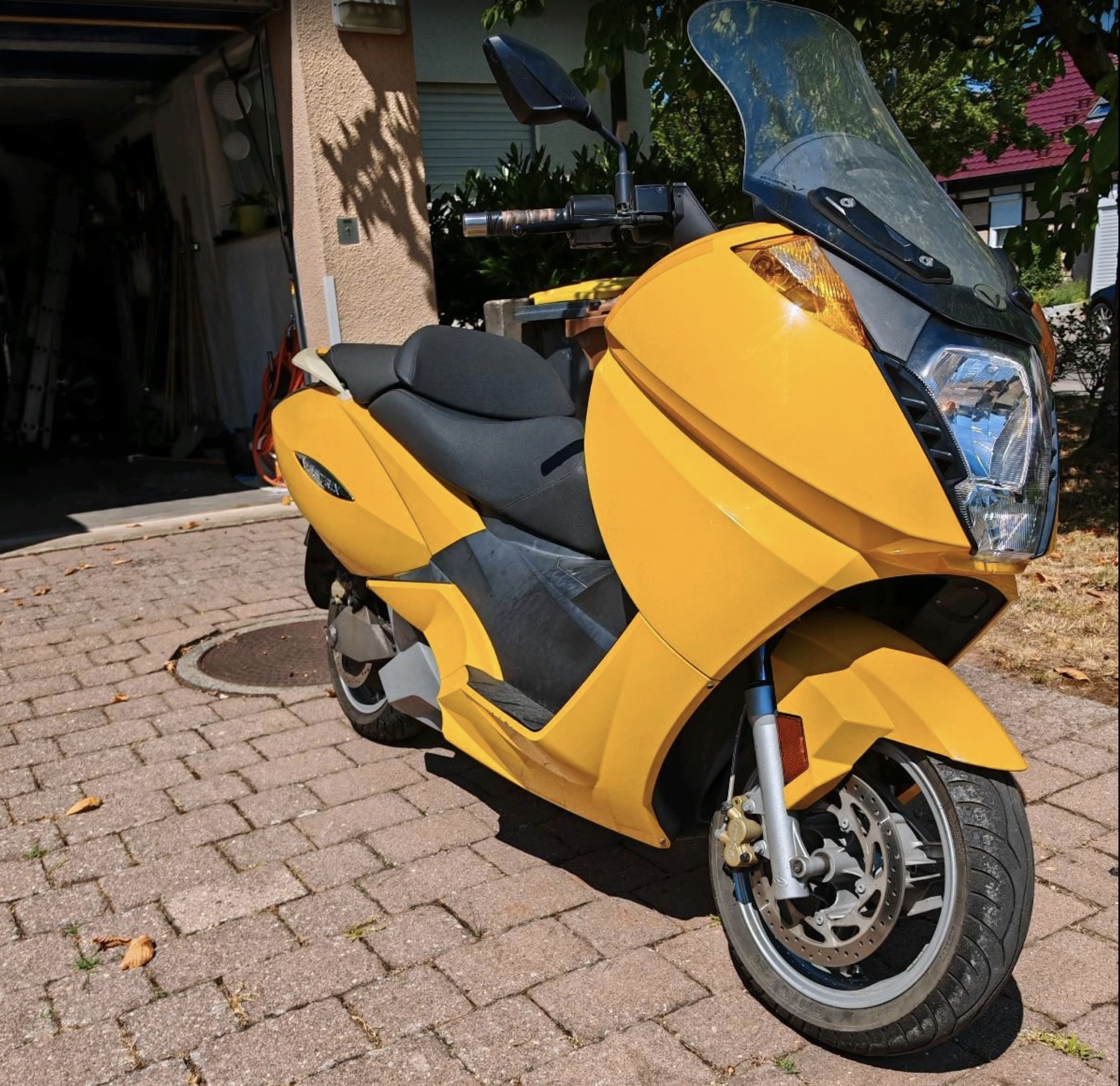

nachdem der Hin- und Rückfahrt zum PaceRace dieses Jahr hatte ich Bertolt kennenlernen dürfen. Nicht zuletzt auch durch die langen Gespräche auf der kurzweiligen Fahrt wurde mein Interesse an einem „ordentlichen“ Roller wieder befeuert - die Randbedingungen hatte ich hier auch zum Gespräch getragen. Zwischendurch wäre ich von meinem Plan fast 2x abgebogen: 1x in Form eines ATU eCruzer mit 2 Akkus, der aber einfach VIEEEL zu lahm und zu wackelig fuhr (aber echt billig sein sollte) und das andere Mal in Form eines sehr günstigen ladenneuen Horwin EK3 (1.999EUR). Mit dem EK3 hätte ich sicher nichts verkehrt gemacht, aber trotz Probefahrt wo eigentlich alles stimmte und er EK3 sich Mühe hab, mir zu gefallen, ist da kein Funke übergesprungen.
Wie das Leben so spielt gehört zu vielem immer auch eine gehörige Portion Zufall mit dazu. Und der kam letzte Woche in Form einer Kleinanzeige:
Vectrix VX-1, EZ Juni 2009, 10.100km, guter Zustand mit altersgerechten Spuren, HU bis 2027, NiMH mit 30-40km Stadtreichweite, echte Baustellen wären ein schwitzender Gabelholm und halt der Akki. Ferner sind Bremsflüssigkeit und Öl des Planetengetriebes zumindest beim jetzigen Eigentümer noch nie gewechselt worden - aber, hey, ein wenig basteln will ich ja. Preislich ist alles absolut im Rahmen. Standort leider nicht um die Ecke, sondern Bingen/Rhein - bedeutet also für mich als agrarhakenloser Autobesitzer :D immer auch Transportermiete und mindestens einen sehr langen Tag Zeit, und da mich meine Familie und mein Job immer gut einspannt, ist das für mich leider nicht spontan machbar.
Eine Nacht drüber geschlafen, mit dem Anbieter dann wirklich sehr nett telefoniert und ein wenig über die Geschichte erfahren: Er hat ihm von einem ADAC-Mitarbeiter, der wiederum konnte ihn beim Ausphasen der Roller vom ADAC abgreifen. Der Verkäufer hatte sich einen zweiten NiMH Akku beschafft und in der Vergangenheit bereits mal einzelne abgängige Zellen ausgetauscht sowie per Diagnose-Kabel die Ladeleistung halbiert. Ein bisschen Zubehör (SW, Diag-Kabel, ein paar Zellen) gibts noch dazu. Telefonisch nach sanfter Verhandlung dann direkt zugeschlagen. Ohne Vorvertrag, trotz Angebot meinerseits ohne Anzahlung. Daher für mich auch ein klitzeklein wenig mit Zittern verbunden…
Die Abholung wird aus Gründen leider erst am Sonntag, 11.10.26 passieren können. Bis dahin habe ich daher viel Zeit, um Pläne zu schmieden und mir zu überlegen, wie ich die einzelnen Baustellen angehen könnte.
Das soll’s erst mal gewesen sein - Fortsetzung ist geplant 8-)

Mir schwirren Fragen durch den Kopf wie...
...welche Zellen, welches BMS machen wirtschaftlich den meisten Sinn? Wäre ja schon mit 8-10kWh zufrieden - würde aber auch mal eine Maximallösung durchrechnen wollen
...kann ich den originalen Lader erst mal weiter nutzen? ich schrecke nicht vor 12h Ladezeit zurück...
...kann ich alles in den CAN Bus integrieren? Wie gehe ich vor? Muss ich andere Teile austauschen oder kann ich alles umflashen? Und wie geht das?
...wie bekomme ich Tauch- und Standrohr getrennt? Wir üblich mit Inbus von unten? Und welche Größe haben die Simmerringe und Dichtringe? Welches Gabelöl und wieviel?
...ist die Methode wirklich gut, am Motor Deckel rechts (bzw. Abdeckung Getriebe) ein Loch zur Befüllung von Frischöl zu bohren? Welches Öl?
Und zuletzt: Gibt es sowas wie ein Servicehandbuch? Wo bekomme ich das her?
