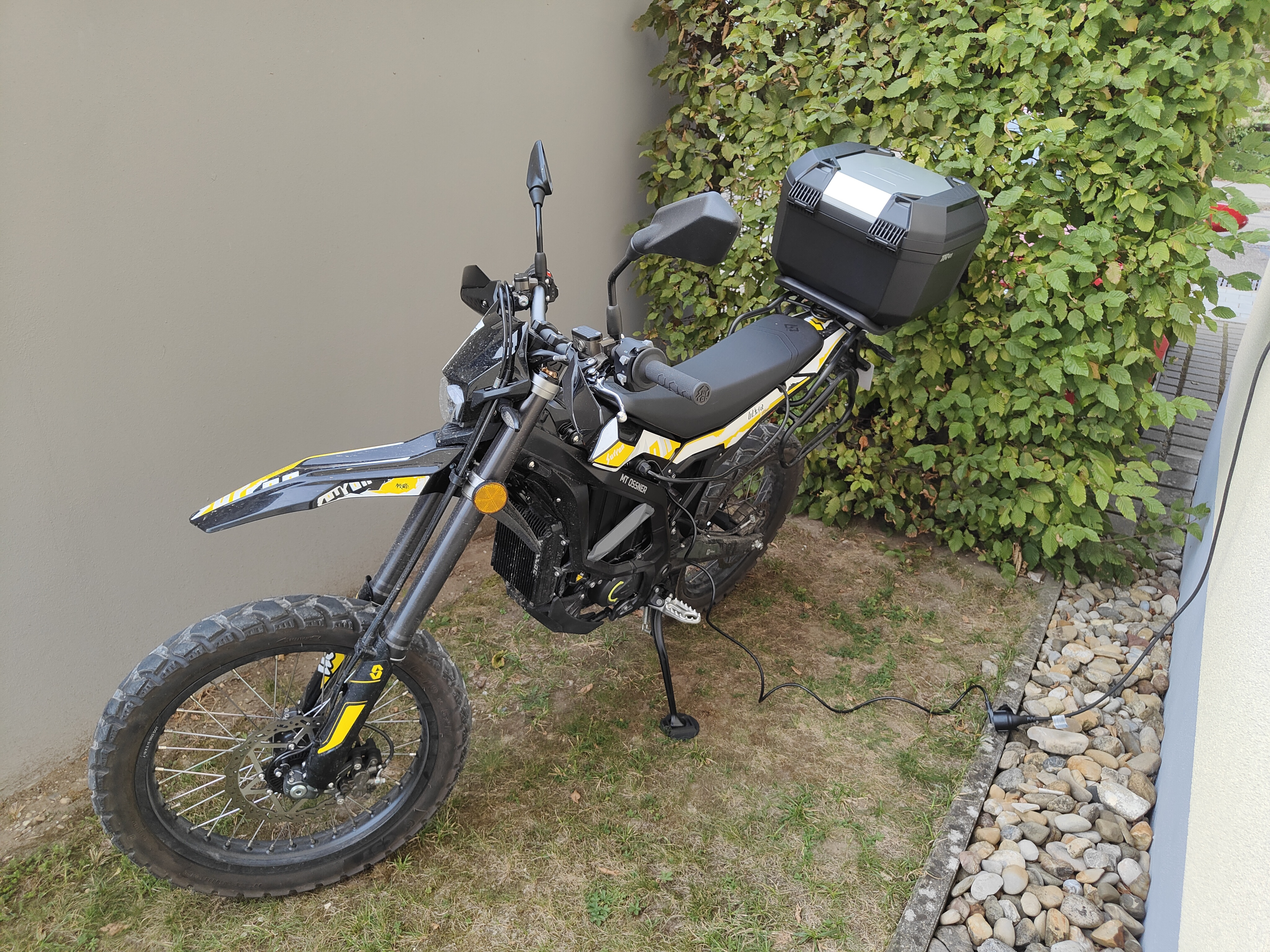

                              Noch mal ganz kurz das Thema Gepäck.
                              Ich fuhr zuvor immer nur Seitentaschen oder Rucksack. Dann wollte ich ein Topcase das man schnell abnehmen und wieder montieren kann, hätte ich doch nicht gebraucht. Das Ding ist immer drauf und vom Handling her so viel besser. Optisch ist es natürlich nicht der Knaller, aber jetzt möchte ich nie wieder ohne fahren.
                              Ohne jegliche Erfahrung mit einem motorisierten Zweirad ist die Ultra Bee schon nicht ungefährlich. Das Risiko sich lang zu machen für einen Neuling ist höher. Ich fuhr rund 25 Jahre so einige Mopeds(auch etwas frisiert :D ). Gerade mit der Simson in den letzten Jahren auch einige scharfer 85er Motoren. Das ist aber kein Vergleich mit der Ultra Bee, die zieht gerade von unten bärig an. Es gibt auch Leute die kommen nicht mal mit einem Mofa zurecht?! Am Ende des Tages liegt es am Fahrer.
