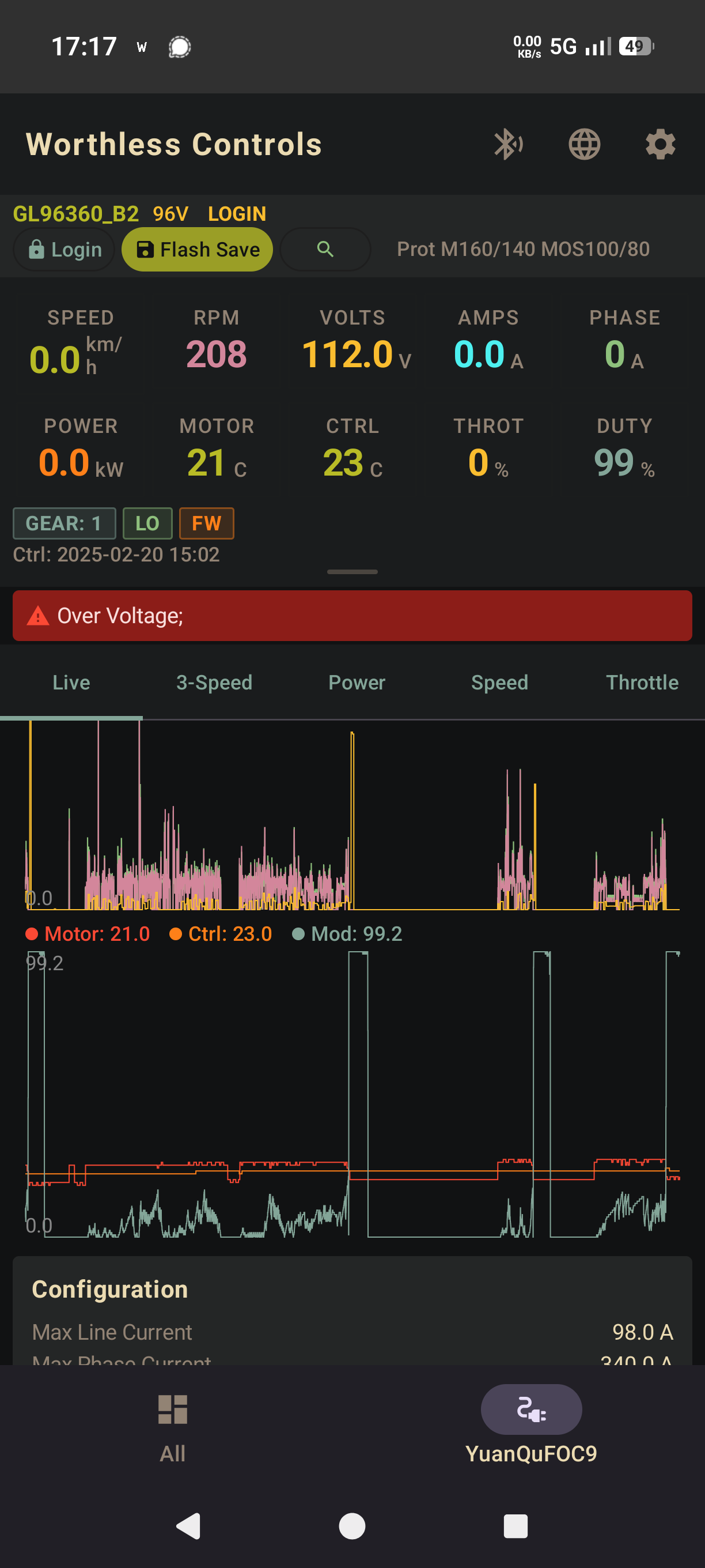

Hallo, vorerst habe ich nur Screenshots der angezeigten Werte gemacht, werde das aber nochmal mitschneiden. Leider kann ich aus den Werten nicht viel herauslesen. Ich bin mir auch nicht sicher ob und wie ich damit das Bms auslesen kann.

Hallo @stevie, das hat nun leider etwas gedauert bis ich die Zeit gefunden habe.
Ich habe die Batterieschalter überbrückt, dann geladen.(wobei eine der Batterien laut Ladegerät von Beginn an grün, also voll angezeigt wurde).
Moped ist aufgebockt. Dann einige Zeit vorsichtig das Rad laufen lassen, sobald etwa 55 km pro h erreicht war wurde die Gasannahme beendet.
Erst mit Stillstand des Rades konnte wieder Gas gegeben werden. Ich habe dann eine Weile vorsichtig laufen lassen um Strom zu verbrauchen.
Die eine schon erwähnte Batterie entlädt sich scheinbar nicht. Kann ich in dem Fall davon ausgehen das diese Batterie einen Defekt hat?
Die Controllerapp zeigt immer starke Ausschläge wenn der Effekt eintritt.

Ich würde mit der Fardriver App und einer Screenrecorder App schauen, da kann man sich im Nachgang in Zeitlupe die auftretenden Fehlermeldungen anschauen.
Overvoltage kann eigentlich nur bei Reku mit Abschaltung eines der Akku-BMS entstehen.
