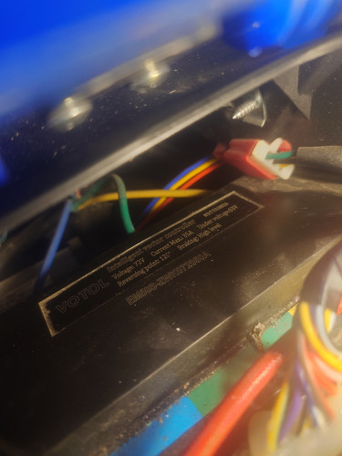

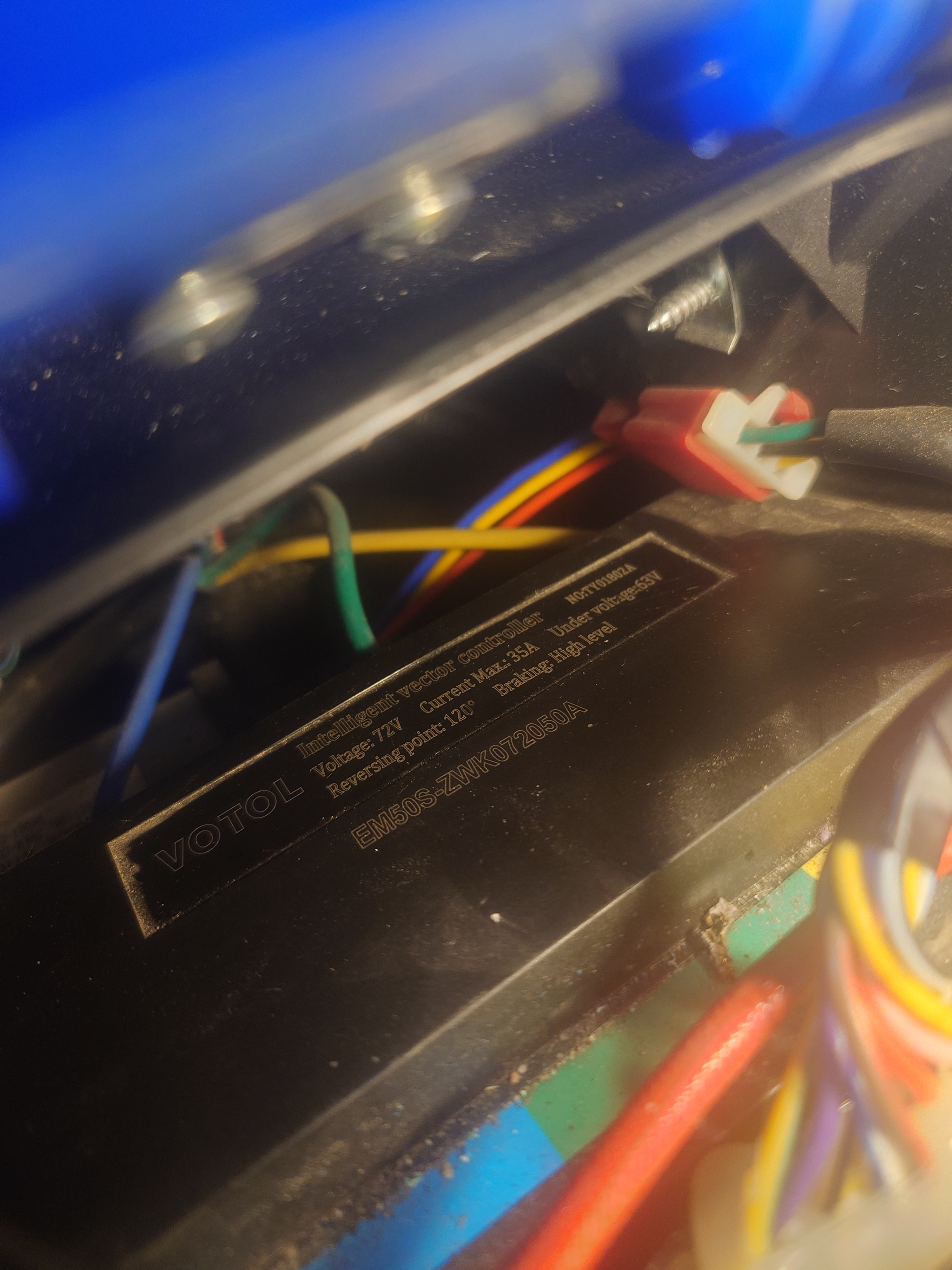

Erstmal vielen dank für die Antwort. Ich habe jetzt mal ein Bild an den Support von Votol geschickt. Dem Forum möchte ich das natürlich auch nicht vorenthalten. Bin mal gespannt welches Kabel dafür nötig ist. werde mich dann langsam heran tasten bis ich über GPS gemittelt auf 45 Km/h komme. Wenn der Tacho dann natürlich 60 Km/h anzeigt, muss ich mir da dann noch was einfallen lassen. Evtl. kann ich das ganze decodieren und korrigieren, auch wenn ich nicht wirklich Lust darauf habe die ganze Lenkerverkleidung auseinander zu nehmen. Aber vielleicht überwinde ich mich dann doch dazu, mich tiefgreifender mit der Tachoeinheit auseinander zu setzen. Einen CH341 und CH341A Programmer habe ich noch hier.
