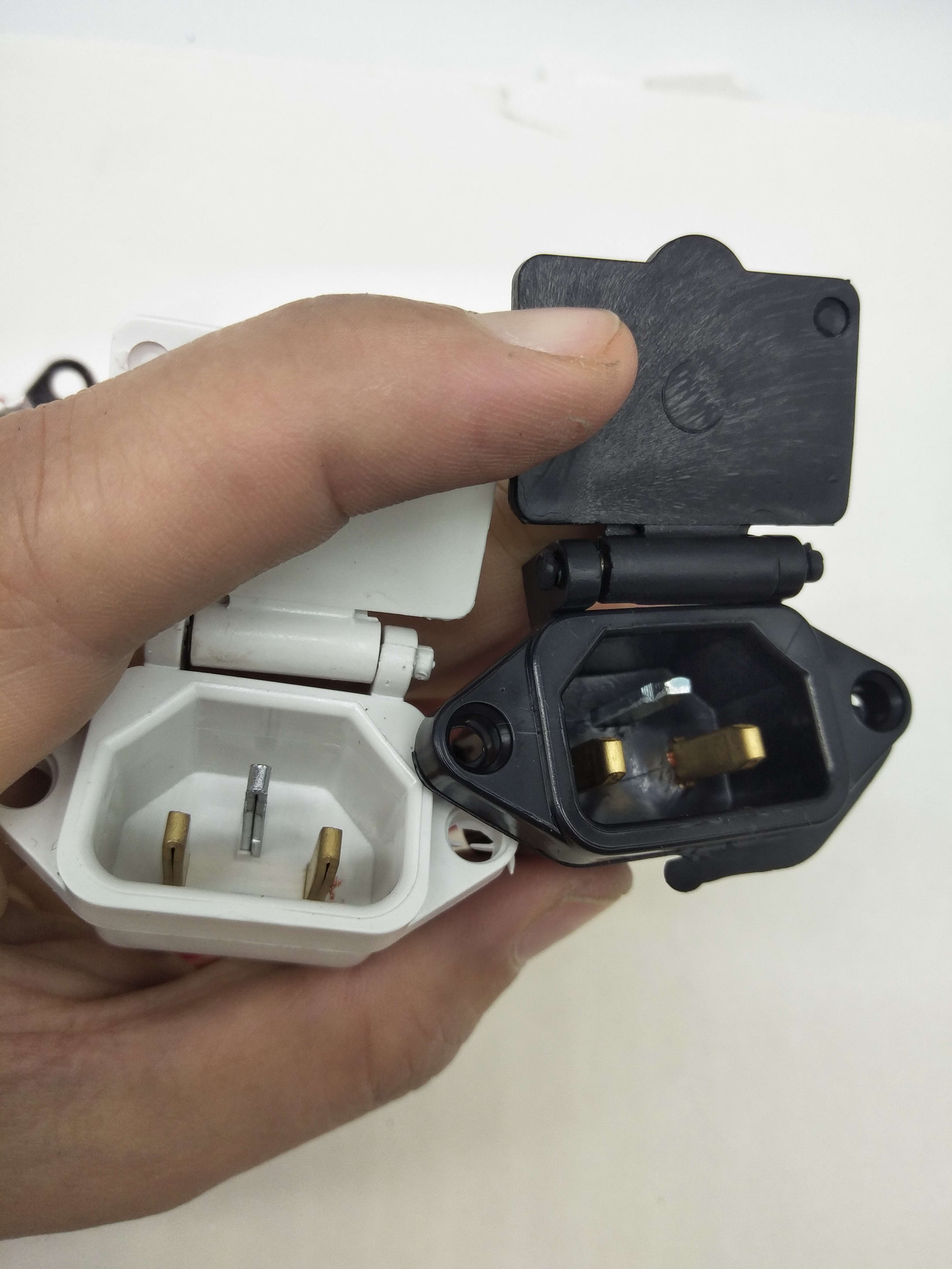

So weit ich mich erinnern kann, haben aber die Falcon Akkus (zumindest die Ersten der Serie) eine Buchse mit einem querstehenden Mittel-Pin (Chinesische Bauart) gehabt. Das wäre diese Ausführung hier in schwarz:
Die Frage ist also, ob das Ladegeräte bzw. das Anschluss-Kabel im Roller, nur in die Buchse mit Mittelpin quer passen.
Zur Not, kann der Pin aber auch in der Erstatzbuchse entfernt werden, da nur die beiden äußeren Pins den Strom führen.

hi,
mein eagle/falcon hatte den mittlerein pin quer.
www.elektroroller-forum.de/viewtopic.ph ... 03#p346503
