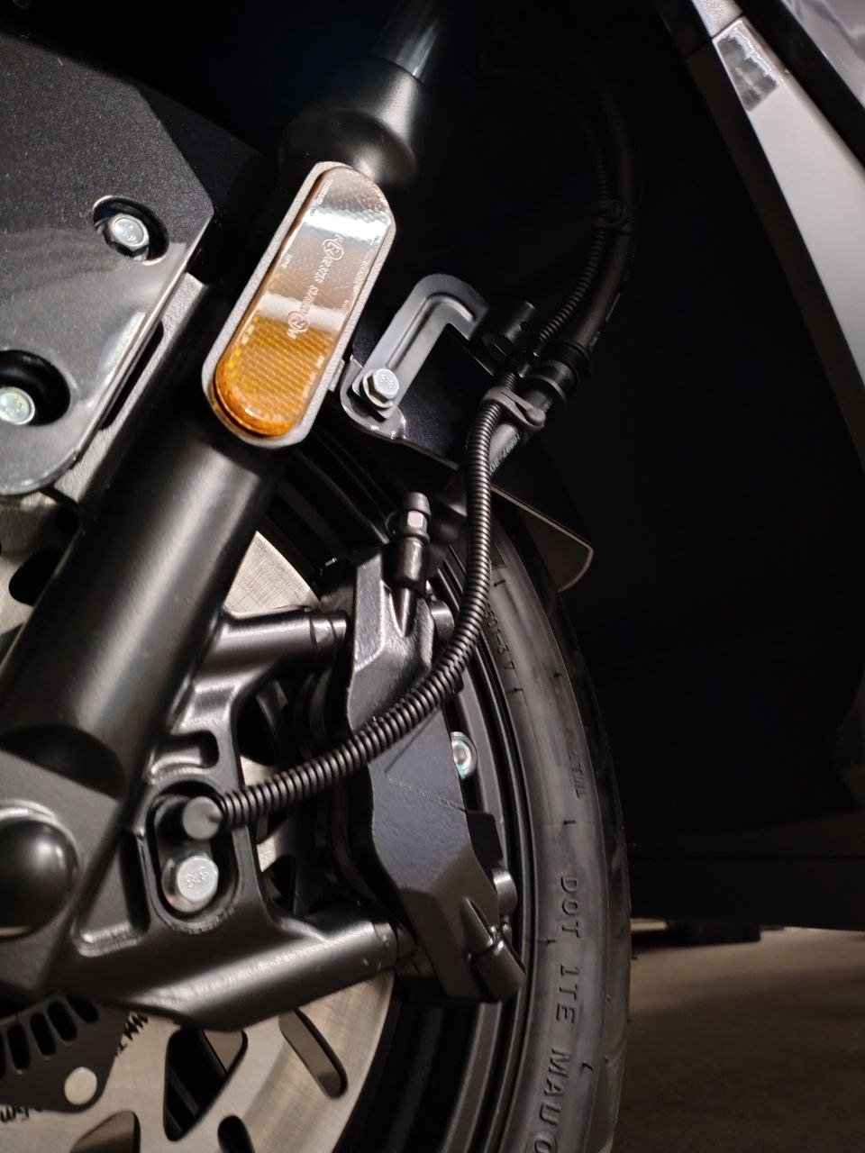

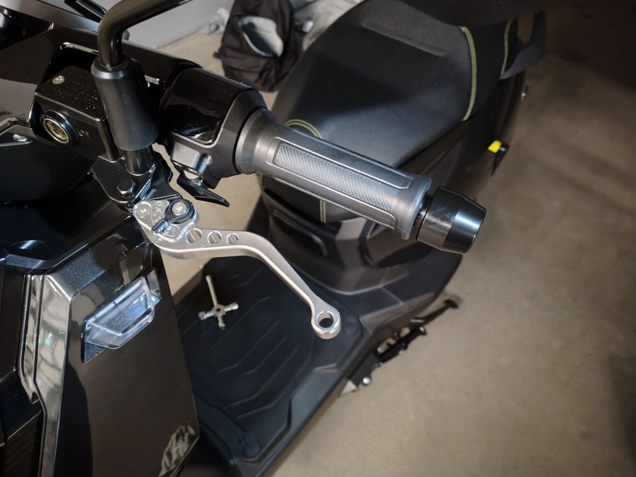

Habe mal Bremsgriffe und Kabelschutz für die ABS Strippen beim Ali bestellt und bin positv überrascht wie gut das alles gepasst hat. Die Griffe hätte ich auch noch in schwarz da, konnte mich nicht entscheiden was besser aussieht.
