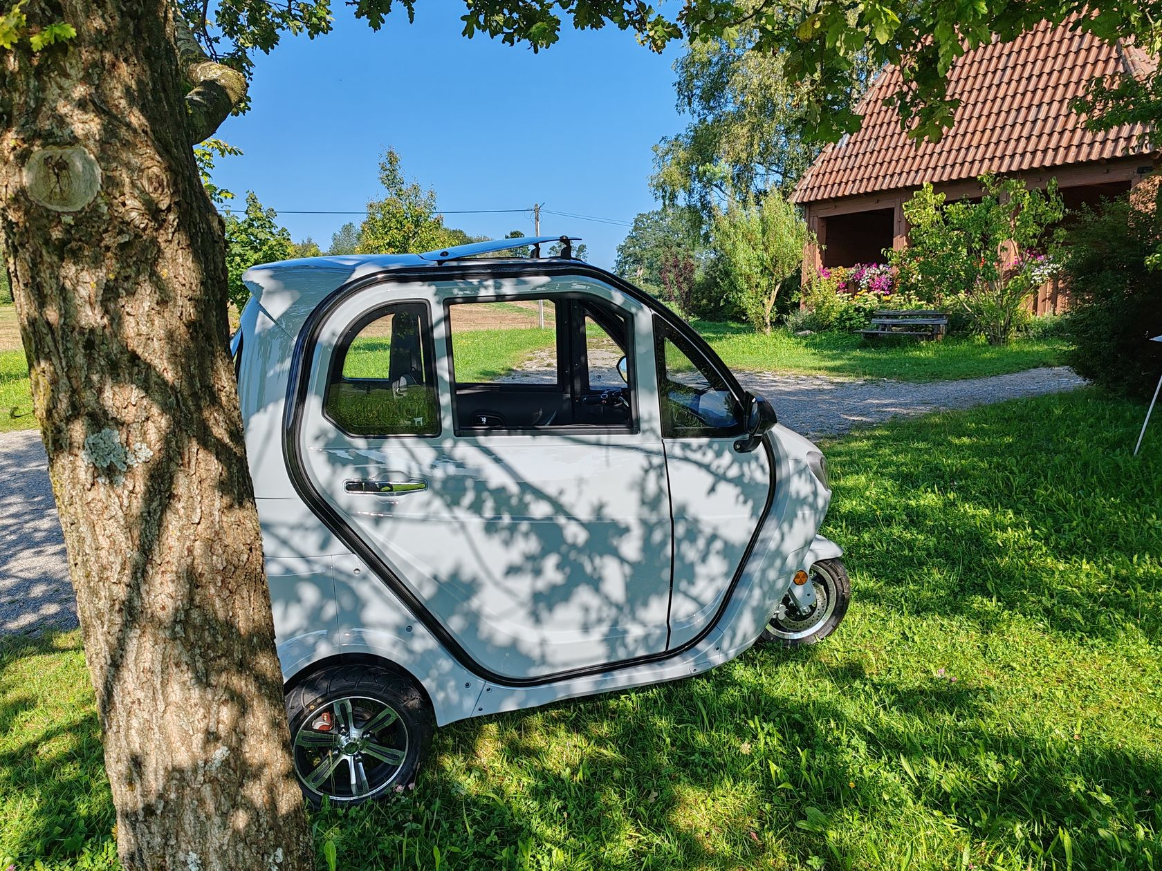

Montage am Vorderrad (Cruise):
Ein Brett hinter das Vorderrad, quer über die Breite des Bereiches (Länge des Bretts sollte so ungefähr 1,40m sein). Wagenheber drunter und pumpen.
Ist ja dort nicht nur die Verkleidung, sondern auch der Rahmen drunter. Ging super, alles heile ! Muß ja nur so hoch, das das Rad auch genug Platz hat, so das ich es rausnehmen konnte.
Gruß, Uwe. ;)
