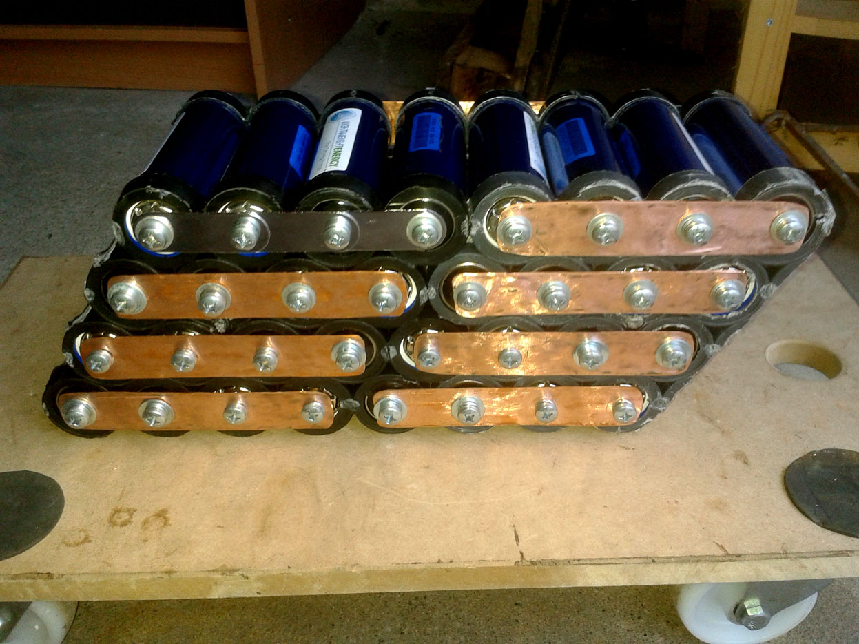

Da sind jetzt immer 4 parallel? Die Hinterseite sieht man ja nicht, aber zumindest jeweils die mittleren vier sind parallel.
titanusmann
Re: Elektro Moped mit Pedalen
Nee Neeeee! Die andere Seite sieht anders aus. Es sind immer 2 Zellen parallel. Die Viererbrücke (selbst aus Kupferrohr gebaut)verbindet den plus sowie den Minus Pol von jeweils 2 parallelgeschalteten Zellen. Muss man schon etwas aufpassen, sonst haste du einen schönen Lichtbogen
Mache noch ein Foto von der anderen Seite.Da kommt dann noch eine 30 A
Sicherung (Leistungsschutzschalter) dazwischen. Als Notaus!

Au Backe, ja, das kann schnell zu wunderbaren Licht- und Wärmeerscheinungen führen
Da ist bei Auslegung und speziell Zusammenbau höchste Konzentration angesagt

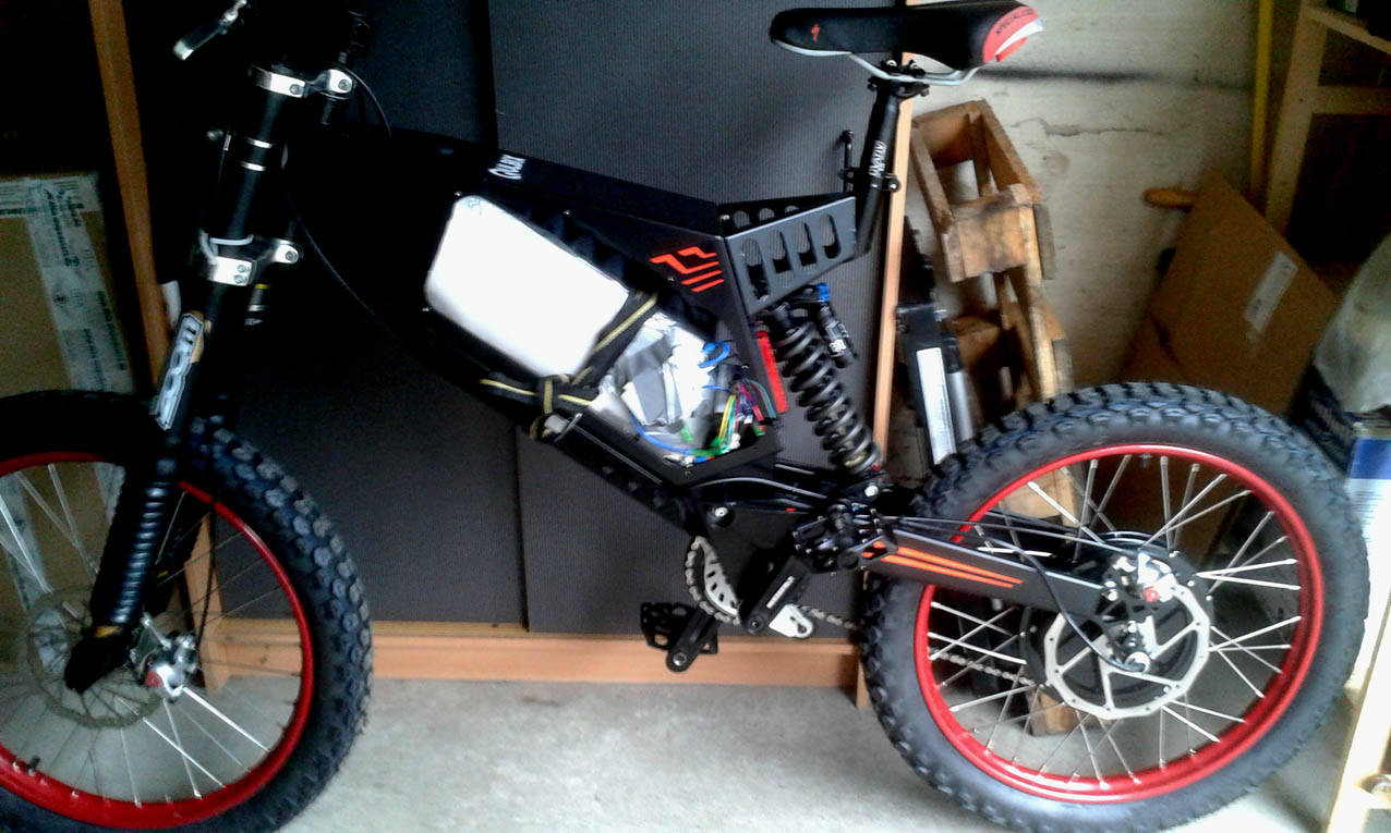

1. Probefahrt gemacht! Und Es bewegt sich doch! ( Gar nicht so langsam)!

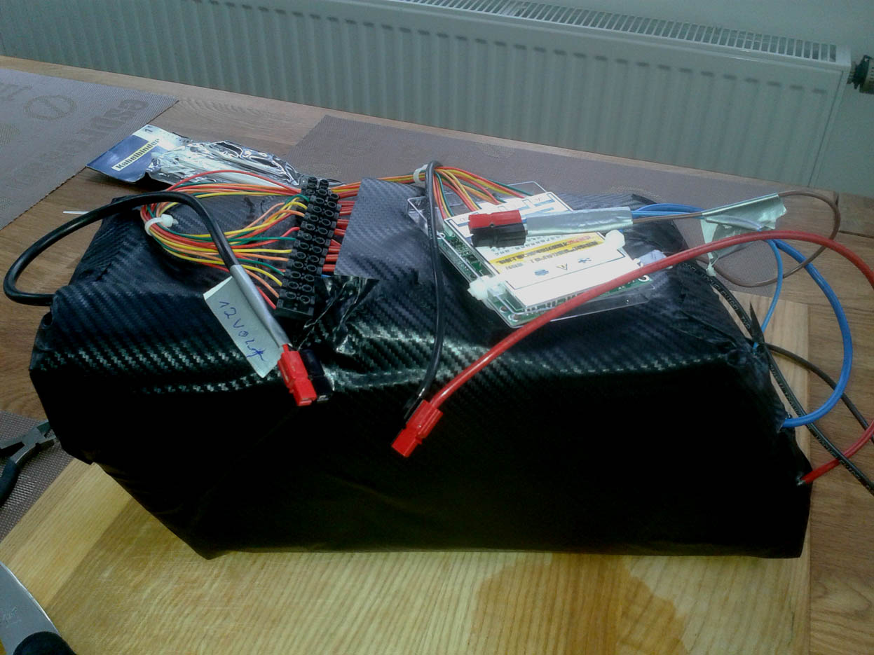

Hier das Bild vom fertigen Akku , mit Anschluß 12 Volt, Anschluß Laden, Anschluß Controller ( bis 35 AH)
BMS ist hier auch gut zu sehen! Arbeitet perfekt!

Frage: Habe ein KaltgeräteStecker/ Kabel zum Ladegerät. 240 Volt 10 A. Kann ich da auch 60 Volt 20 A durchleiten ohne das es sonderlich heiß wird?
- Beiträge: 6627
Nein.
Für Gleichstrom bis 50A besser Anderson SB50 verwenden.
