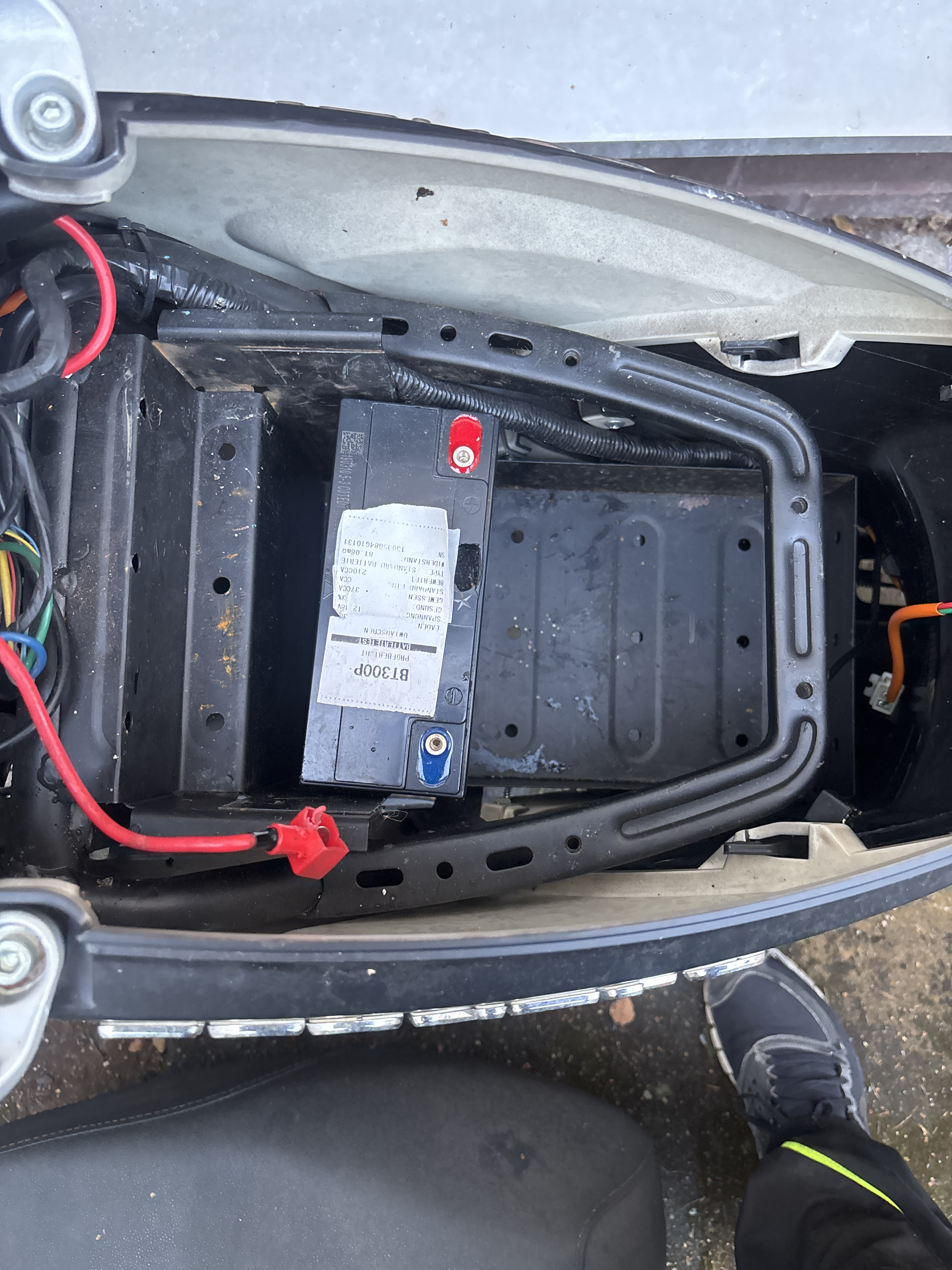

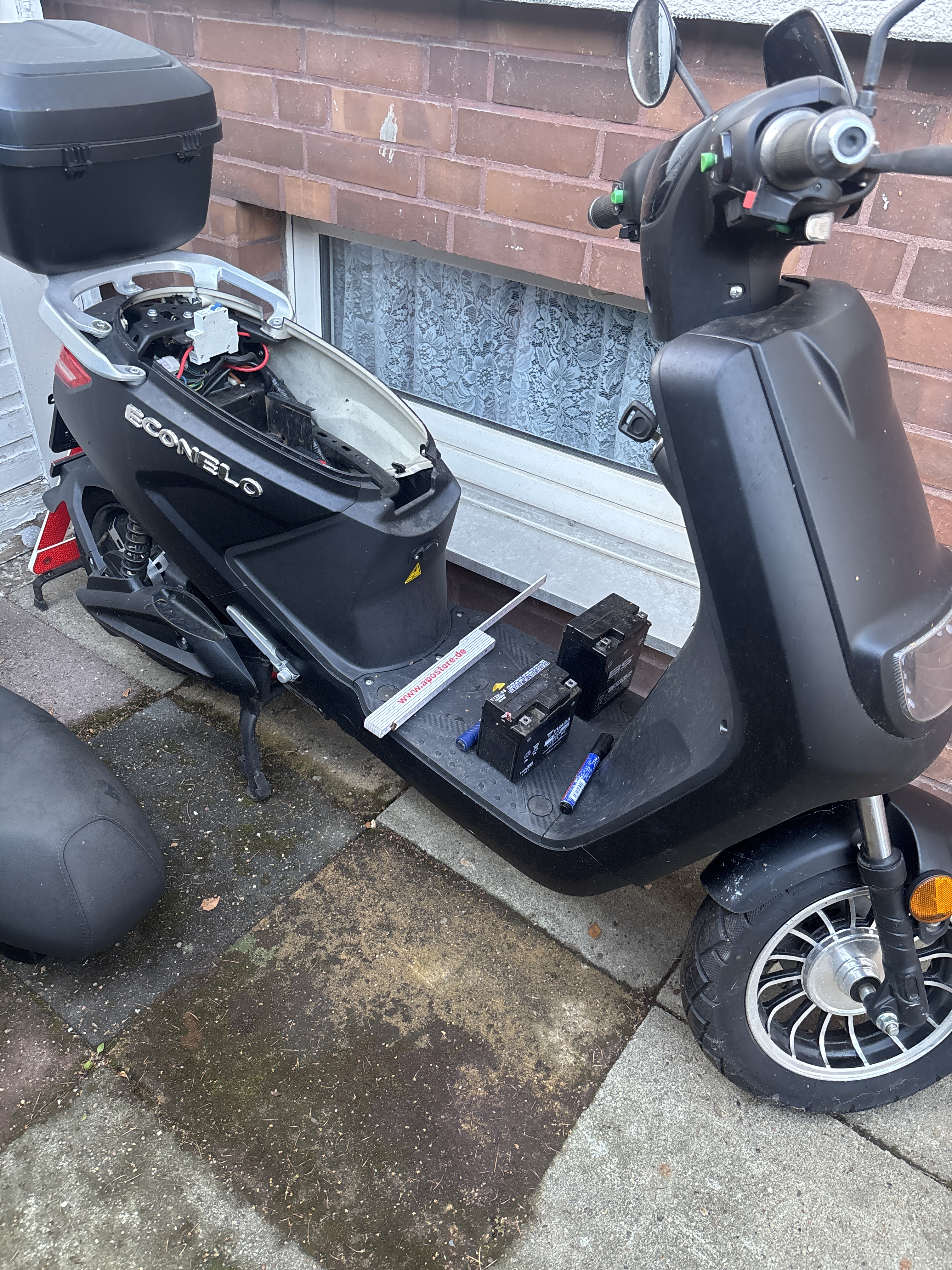

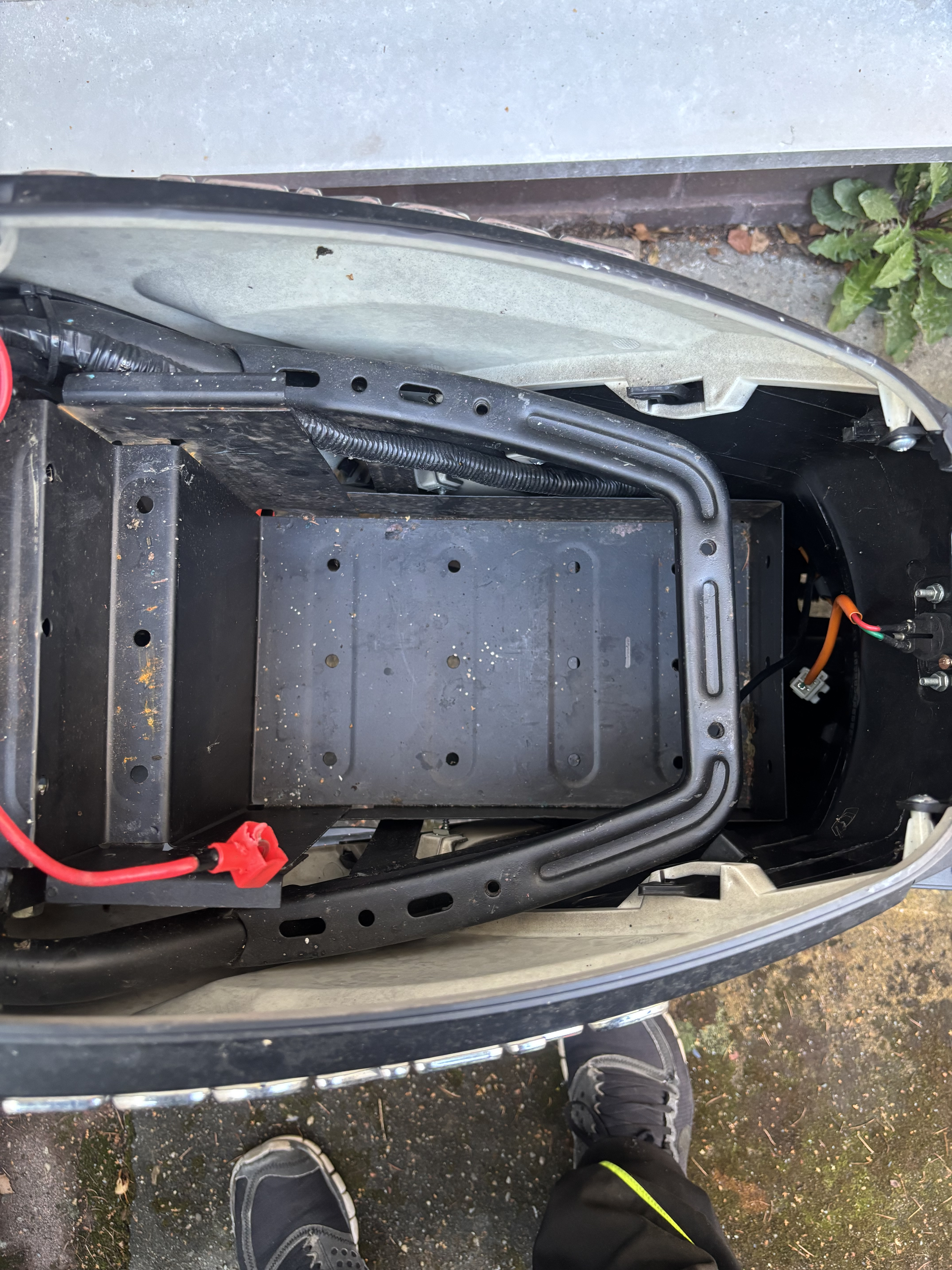

Moin Leute, bin neu im Elektroroller-Bereich. Ich habe zwei Econelos für schmales Geld bekommen, jedoch ohne Akkus. Ich habe noch von einem früheren Projekt einen klassische 12V-20Ah-Akku der lt Vorbesitzer in diesen Rollern verbaut war. Jedoch bekomme ich ich es mit diesem einen Akku nicht hin die Anordnung ala Tetris zu erklügeln. Anbei dazu mal ein paar Bilder. Kann es sein dass ich einen 48V-Roller habe bei dem nur 4 Akkus verbaut sind? Die Papiere sagen ZN60V2000W.
Vielen Dank schon mal für die Hilfe.
Achso, die zwei kleinen Akkus waren nur damit ich selber tüfteln kann wie die großen da rein passen.

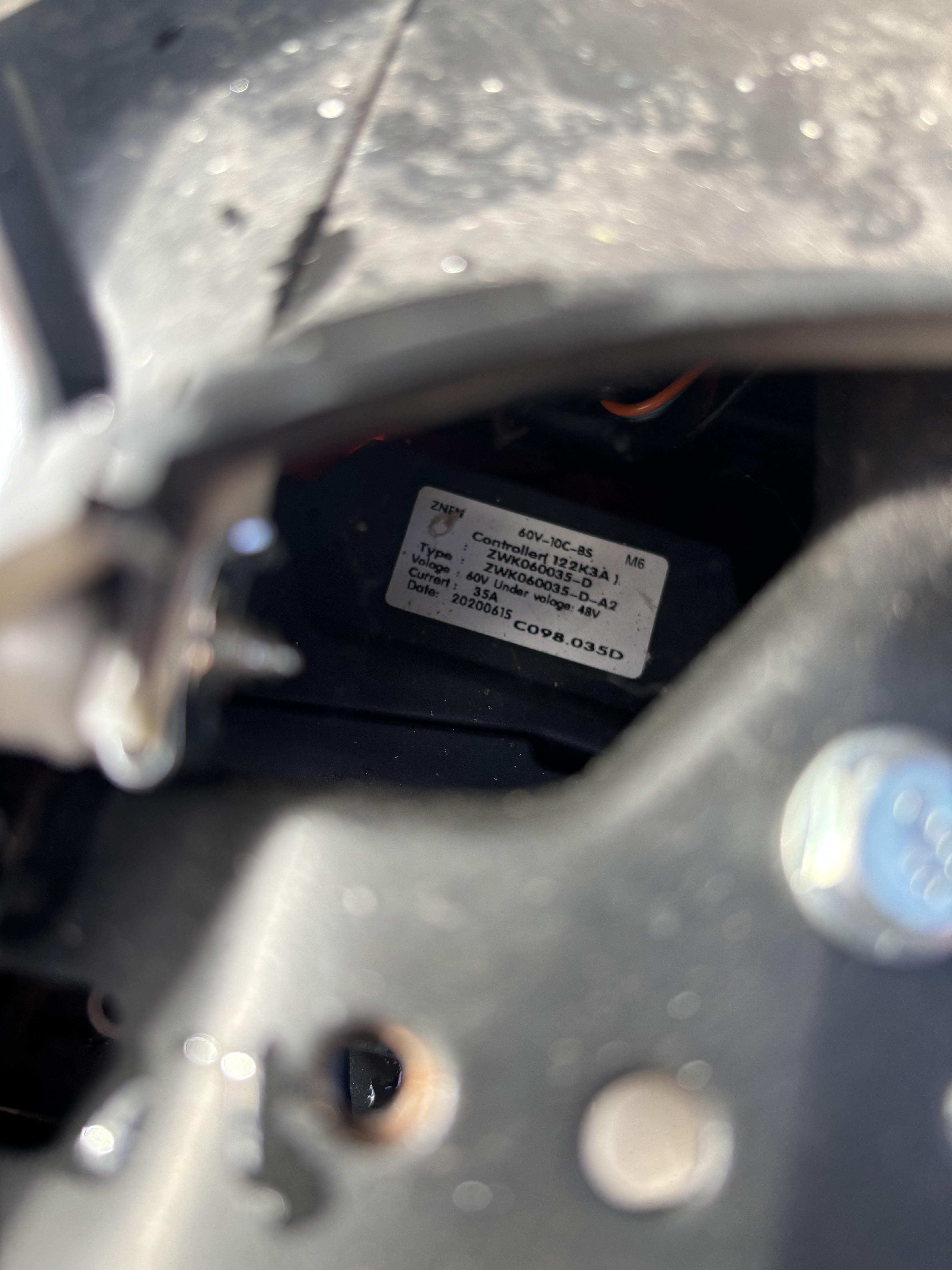

der Aufkleber auf dem Motor-Controller sagt es ja: Das ist ein Roller mit 60 Volt-Nennspannung, was in Blei-Blöcken die Zahl 5 Stück bedeuten würde. Wenn da früher tatsächich mal Blei-Blöcke drin waren, dann wohl so verbaut, dass unten drei Stück und in der ersten Etage noch mal zwei Stück angeordnet waren. Jetzt würde man natürlich einen Lithium-Ionen-Akku einbauen. Der Spannungsbereich des Motor-Controllers reicht mindestens hinauf bis 73 Volt (eher 75V) und bei 48 Volt (siehe Aufkleber) erfolgt die Abschaltung Akku-Leer.
Vermutlich wird ein 20s LiFePO4-Akku die beste Lösung sein.
Econelo hat den Rollern wohl 16s-LiIon-Akkus eingepflanzt.
PS: Außer zum Testen, ob die Technik noch funktioniert, macht es wenig Sinn da Starterbatterien einzubauen. Es gehören Deep Cycle Akkus und am besten gleich in Lithium rein. Hochwertige Blei-Akkus, die die 35 Ampere Spitzenstrom ohne Spannungseinbruch liefern können, tun es natürlich auch, wenn man die in D irgendwo günstig bekommt und der Roller nicht länger als drei Jahre gebraucht wird.

Hey, danke für die Antwort. Heißt das, dass nicht zwangsläufig die 5 Blöcke mit je 12V mal verbaut waren sondern ggf. auch eine andere Variante?
Wenn es doch die klassische Variante war, wie schätzt du die Anordnung ein? Ich bekomme selbst im Liegen nicht auf 2 Etagen die Batterien rein.
